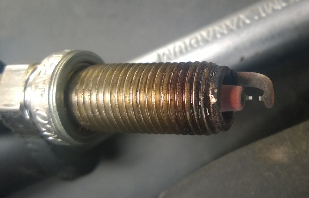

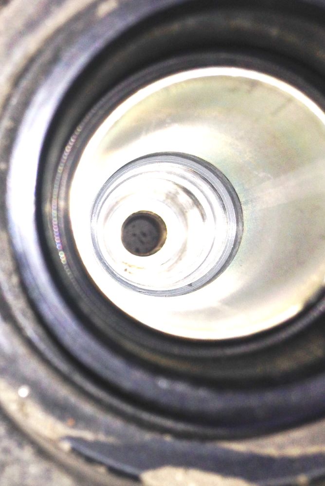

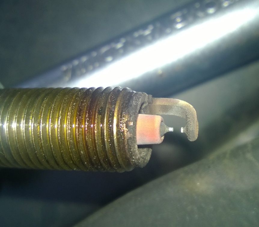

Сегодня вывернули 1 свечу (Denso FXE20HR11) на VQ25DE после пробега 43 000 км. Бензин использован только ТНК и Лукойл. Одна заправка на "Трассе". На протяжении 5000 км - присадка Castrol TBE. Общий пробег 73000 км.

Красный оттенок нагара на свече - это железо! У меня после Лука тоже была такая же беда.

IVAN, Да, грешу на ферроцен. Хотя не так чтобы много.

Из за этого перестал на Луке заправляться! Сейчас ГПН - вроде все норм

Странно это все господа...у меня нету нагара вообще, только слегка бело\серый оттенок...мне кажется бензин у вас не Е5 как его преподносят...Я заправляюсь Белорусским бензином, Мозырского НПЗ, там точно Е5.

mikong, Поршень кстати действительно очистился почти, вижу в этом заслугу TBE. На счет свечей, думаю перейти на 92 и глянуть результат.
Сколько эти свечи еще проживут, по вашему?

Flamie писал(а): Сколько эти свечи еще проживут, по вашему?
еще 40 тысяч проживут при прочих равных условиях.
