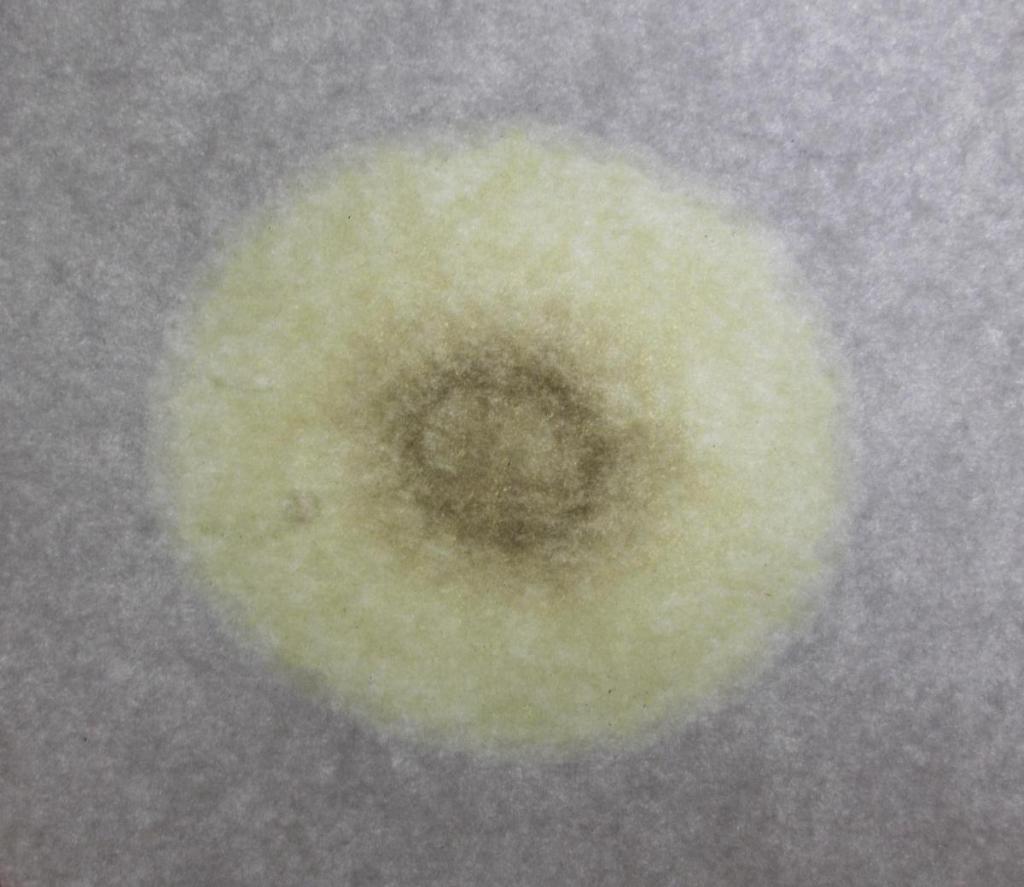

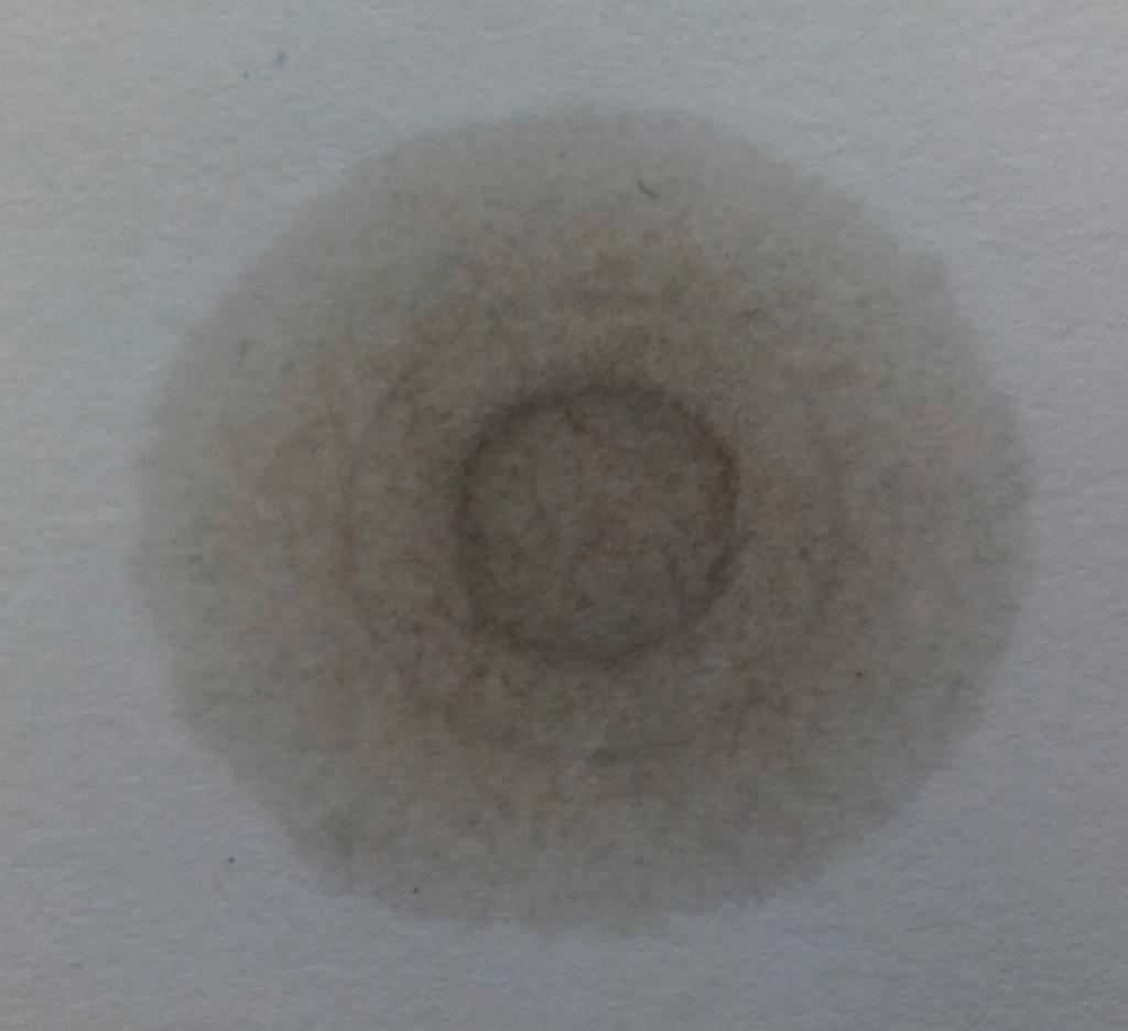

Масло - Wolf VITALTECH 5W-40 PI C3
Трактор в профиле, картер 6л (с фильтром), горючка - луковое экто, период: с 29 декабря по 1 марта.
Кто-нибудь угадает пробег капли?, хотяб с точностью +/- 500км... :)
Upd. 14.03.2017 22:50:
Пробег 5011км.

#93
После замены масла и прогрева двигателя).
#94
3000 км

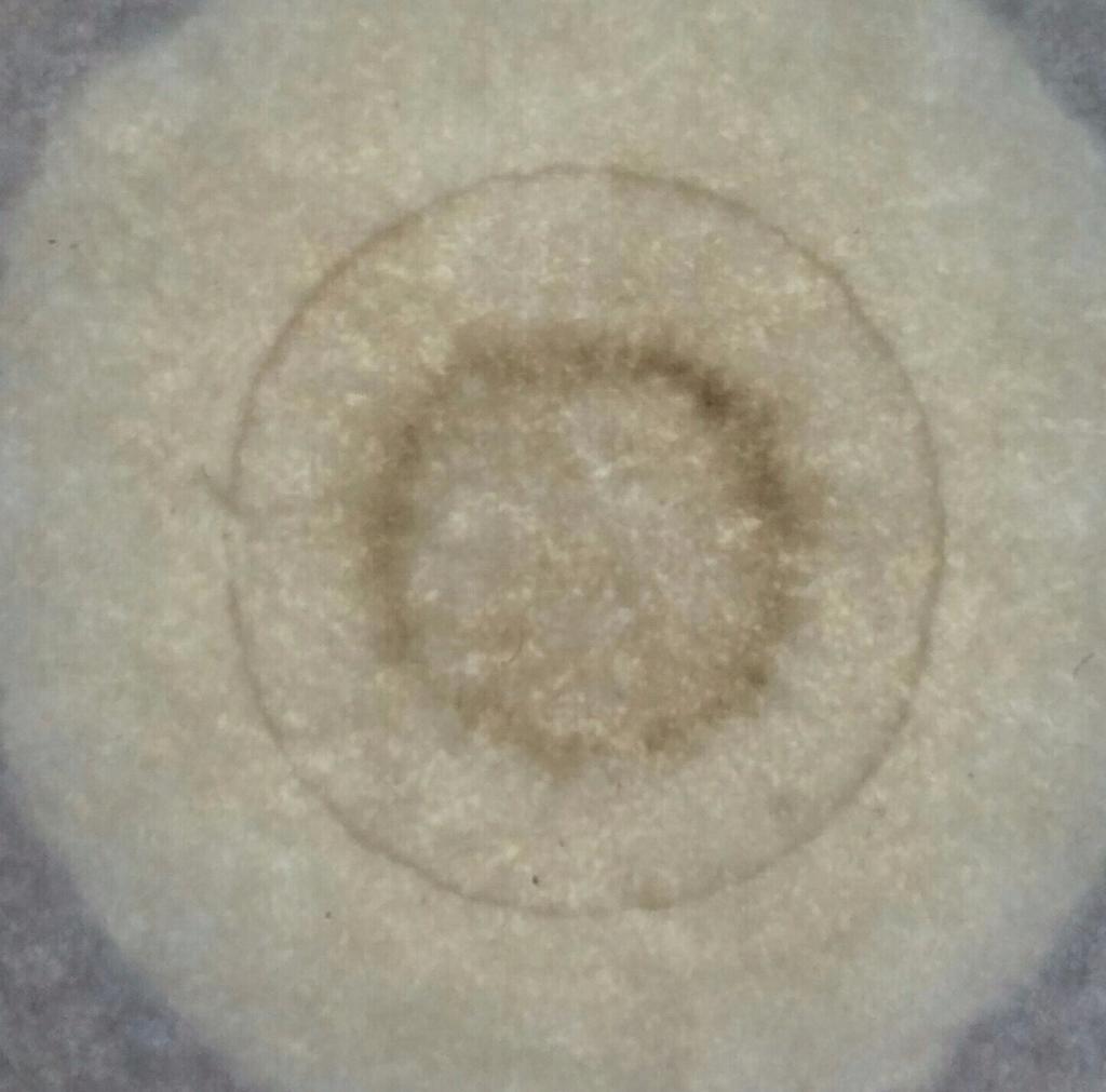

mox111, Здравствуйте. Заменил Mobil1 0w-40 на Ravenol VST( фотки пробы Mobil1 выше).А вот что с Ravenol VST через 60 км пробега:(.Что за второе кольцо?
Отправлено спустя 19 минут 54 секунды:
Конечно на просвет лучше видно,но пока не могу файл уменьшить.
Отправлено спустя 1 час 29 минут 21 секунду:
Ну как то так:)Перед заменой ДВС не промывал.
Ravenol VST 5W-40 60км.

#98
Сообщение max741105 »
A3D, Ну так что с пробегом?
A3D
Сообщения: 158
Масло: 505.01
#99
Сообщение A3D »
max741105 писал(а):Ну так что с пробегом?
5011км. :)
max741105 писал(а):4 тык.
Было ближе всего. :class

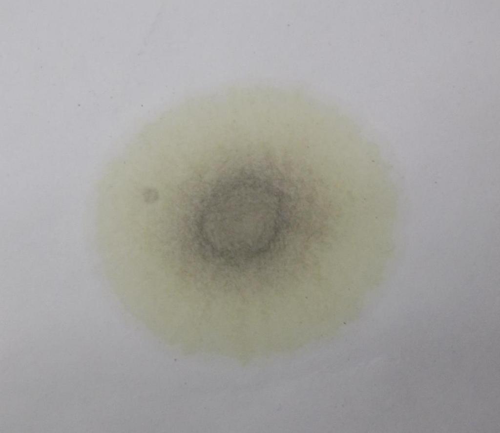

Тоже хотелось бы услышать ваше мнение.
масло Тотек HR SE BMWservice 5w-40, пробег 6200 км.
Половина пробега - трасса, половина - частые короткие пробеги при минусовых температурах, соответственно много холодных пусков. Двигатель грею максимум 5 минут.
период: начало декабря 2016 по 9 марта 2017.
двигатель 1.4 tsi (CAXA 122 л.с.).
По трассе вваливал так, что масло грелось до 102-105 градусов
Бензин: мэстный 95
Присадки в топливо: Ормекс САТ-3, Тотек Пульс Б.

#104
Alex888,
В этой капле больше вопросов,чем ответов...САХА нагруженный цепной моторчик,и по любому в масле должны быть металлы (всех мастей :) ),в этой капле их маловато (за 6200 км.)...Нужна еще капля через 1-2 т.км. :)

#105
Сообщение Alex888 »
да, забыл сообщить, что перед сменой масла заливал промывочное масло от ТОТЕК и мыл 20 минут
