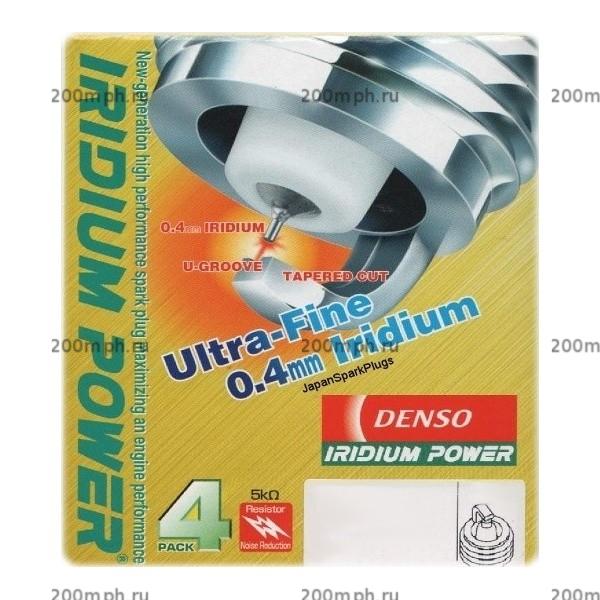

Сообщение Vitek74 »
Андрюха , надо было центральный электрод с боков запилить немного, чтоб искра была более открытой ! это дало бы минимум 1-1,5% эффективности...) ну и для максимального эффекта , желательно отогнуть электроды и надфилем сделать пропил типа V лайн, это еще даст 0,5-1% ...
типа так

К примеру свеча Iridium Power от Денсо тоже без напайки, и рассчитана на ресурс от 20 до 40 т.км (разные источники пишут по разному), но это не мешает стоить ей в 2 раза дороже этого Бриска...Инфы много в интернете как Денсы оплавились после езды на газу...На НЖК такого нет, на Бриске с Чемпионом (так же иридиевых) тоже нету.

mikong писал(а):К примеру свеча Iridium Power от Денсо тоже без напайки, и рассчитана на ресурс от 20 до 40 т.км (разные источники пишут по разному), но это не мешает стоить ей в 2 раза дороже этого Бриска..
Будем сравнивать цены, когда центральный электрод у Бриск, сократится до 0,4мм в диаметре.
mikong писал(а):.Инфы много в интернете как Денсы оплавились после езды на газу...
У подделок и на бензине электроды сгорают...
так для справки Иридий
Температура плавления 2739K, 2466°C, 4471°F
То, что там расплавилось, было не из иридия...
