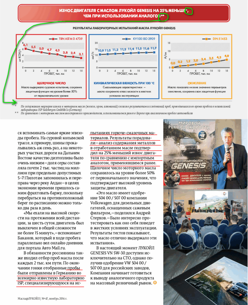

Стр. 17 http://www.lukoil-masla.ru/f/document/1 ... 4%9647.pdf
Вот шарлатаны эти в ISP в Германии
Ловят какие-то ppm Ме в масле и делают выводы об износе!
Уму не постижимо!
Нашему модератору тоже на заметку ;)

Gubkin писал(а):Вот шарлатаны эти в ISP в Германии
Губкин,ты меня поражаешь :D
Причем тут ISP ???? :shock: Если ты действительно имеешь целью поднять свой уровень до уровня специалиста по маслам, научись отличать настоящие научные материалы от рекламных статей производителей и продавцов масла.
Ты бы еще мне статью из Авторевю привёл в качестве аргумента :D

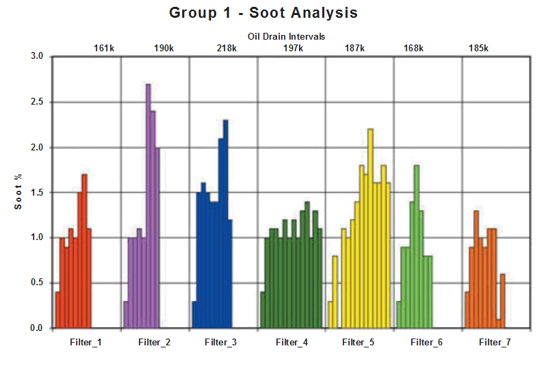

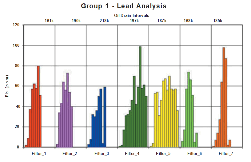

Очень интересный бюллетень Cummins
"Влияние степени фильтрации фильтра на результаты анализа"
https://www.cumminsfiltration.com/sites ... T15105.pdf
Исследовались 3 типа фильтра
1.High Efficiency - Single element filter, 99% efficient at 10 micron
2.Medium Efficiency - Dual element combination filter, primary element 59% efficient at 10 micron,
bypass element 98% efficient at 10 micron
3.Low Efficiency - Single element filter, 55% efficient at 10 micron
Группа 1
1 - High efficiency changed at 25k miles
2 - Low efficiency changed at 25k miles
3 - Low efficiency changed at 25k miles
4 - Medium efficiency changed at 100k miles
5 - Medium efficiency changed at 100k miles
6 - Medium efficiency changed at 50k miles
7 - Medium efficiency changed at 50k miles
Как видно, тонкость фильтрации не оказывает какого-либо результата на ИСПРАВНОМ двигателе
