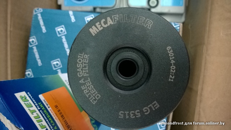

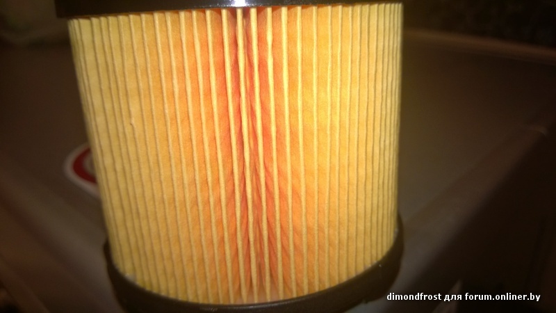

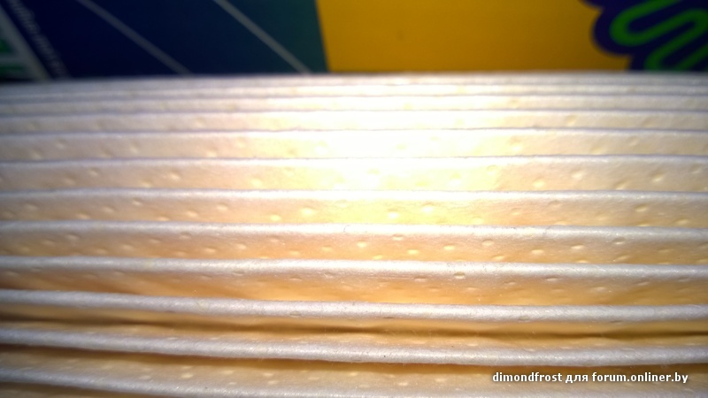

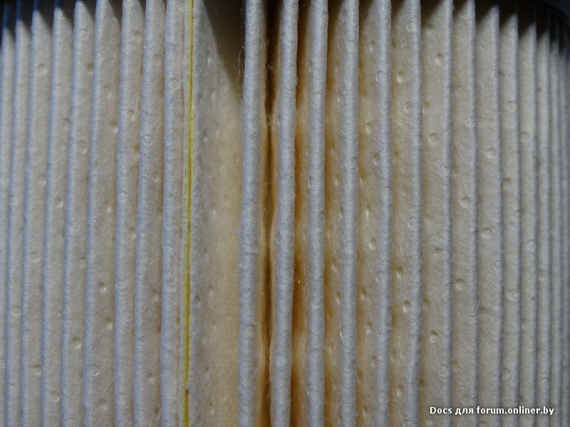

MECAFILTER ELG5315
топливный фильтр для дизеля
бумага видно с тонкостью не более 5 мкм. Специальные точки для идентификации.

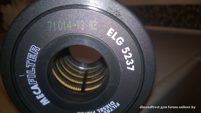

MECAFILTER ELG5237

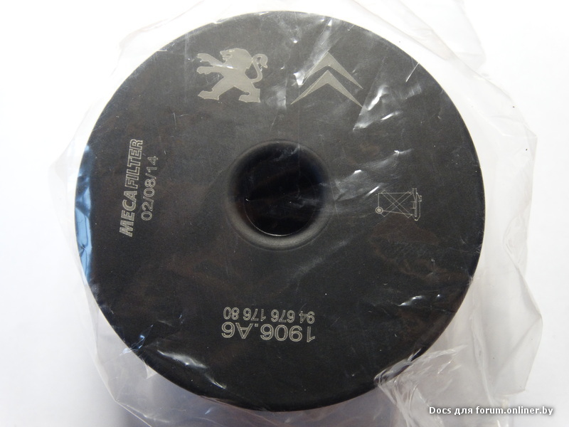

Оригинал PSA 1906A6

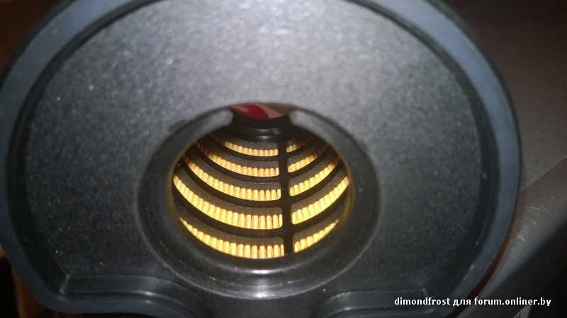

Внутри MECAFILTER

Распил топливного фильтра MECAFILTER ELG5382
Куплен в автодоке, 799 руб, направление LAR
Идёт как заменитель оригинала KIA 31922-2B900
Применимость - дизельные KIA Sorento 2,5
ссылка на оф.страницу фильтра http://www.meca-filter.ru/catalog/refer ... ef=ELG5382
Диаметр фильтра 80 мм, высота 137 мм
Диаметр уплотнительной резинки 62-68 мм
Площадь фильтрации - не измерялась см2
Толщина материала 0,1 мм
Тонкость фильтрации - точно не 2 и не 5 мкм
конструкция типа - "туалетная бумага"
разочарование просто, для такого производителя
Я представляю что будет с топливной новеньких HYUNDAI i40 c 1.7 CRDi (116 HP) куда он применяется
Ладно хоть катушку проклеили по наружному диаметру
Хотя это мало что дает с таким фильтрующим материалом
При распиле шов сильно расходиться, преднатяг катушки сделан хороший
Но центральная туба на торце сделана не аккуратно, даже учитывая резиновое колечко всё равно есть риск перетока
в итоге фильтр в черный список за фильтрующий материал
да и конструкция тоже далеко не как в оригинале Топливные фильтры KNECHT/MAHLE
Топливные фильтры Mecafilter
А почему ты только с одной стороны катушку фотаешь? Крайне любопытно, что там "на дне".
там ничего нет с другой стороны )
тоже самое что и на фото, только без клея

данная бумага толщиной 0,1 мм, против 0,4 мм у 2-х микронной двухслойной
