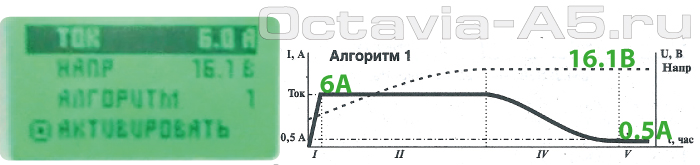

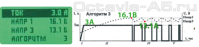

N&N писал(а): Напряжение в последнем режиме не мерял, оно так скажем с запасасом, ну сам подумай зачем мне стрелку амперметра ложить за предел 10А.
В том и прикол современных зарядников - они способны выдать большее напряжение при сравнительно небольшом токе! И кипячения они не любят!
N&N писал(а): по идее надо вычислять именно максимальное значение, а не действующее, ни какого смысла в этом замере не вижу, оно способно зарядить любой аккумулятор включая танковый.
Тут как раз важно именно действующее значение - какое способно давать ЗУ. Смысл замера напряжения не видишь? А как же ты на необслуживаемом АКБ будешь степень заряженности контролировать?

Действующее напряжение хорошо, когда лампу включаешь, или чайник, именно применительно по выделенной теплоте оно расчитывается. К выпрямленному напряжению с высоким коэффициентом пульсаций применить можно весьма условно. Ибо поставив на выходе серьёзный фильтр поднять напряжение можно до указанного сэром Грей значения.
380VAC писал(а): большее напряжение при сравнительно небольшом токе!
Подробней плиз, с графиками и формулами. :popcornn:

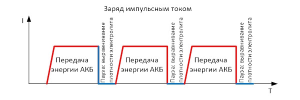

N&N писал(а): Подробней плиз, с графиками и формулами.
Отправлено спустя 8 минут 12 секунд:
Вот еще рекомендации Производителя АКБ:
Эффективность зарядки в первую очередь зависит типа и качества зарядного устройства. Более половины представленных в продаже зарядных устройств не способны полноценно зарядить современную аккумуляторную батарею. Зарядные устройства, предназначенные для работы в автоматическом режиме, нередко настраиваются на напряжение 14,4 – 14,5 В. При достижении этого напряжения загорается зеленый индикатор, сигнализирующий об окончании зарядки и происходит автоматическое снижение зарядного тока почти до 0. Экспериментальным способом установлено, при таком способе кальциевый аккумулятор заряжается не более чем на 30%. Поэтому, при покупке зарядного устройства обратите внимание на его характеристики. Желательно, чтобы зарядное устройство обеспечивало выходное зарядное напряжение 15,6 – 16,2 В. Прежде чем приступать к зарядке аккумулятора, внимательно изучите инструкцию зарядного устройства – в ней подробно должно быть описаны технические характеристики , все правила и порядок выполнения работы

380VAC писал(а): заряжается не более чем на 30%
Это еще раз доказывает, что правильно делаю, что не меняю шило на мыло. ;)
380VAC писал(а): устройство обеспечивало выходное зарядное напряжение 15,6 –
редакторы статьи не утруждают себя определится с таким важным моментом, о каком напряжении они ведут речь действующим или амплитудным (вероятно они не знают что это такое) не определена величина скважности импульсов а также амплитуда обратной состовляющей, отсутствует ссылка на лабораторные иследования авторитетных НИИ.
А потому теория высосана из пальца проходимцами и по сути расчитана на пользователей с образованием ниже среднего, каких нибудь древних бабушек... :D
Навевевает мысль, что вся эта канитель со скважностью, обусловлена экономией элементов выходного диодного моста и сглаживающего фильтра.
Хотя на мой взгляд чисто теоретически разницы особой нет, можно заряжаться и импульсным однополупериодным напряжением(подешевле с тем же результатом).
Да и вряд ли кто то из этих "писателей" в живую держали осциллограф в руках. :kuku

Сообщение 380VAC »
Было бы там что- то высосано никто бы не изгалялся с выдумыванием всяких качелей,ассиметричек и тому подобного! Ну и самый главный аргумент - это практика! Которая и показывает
380VAC писал(а): кальциевый аккумулятор заряжается не более чем на 30%
. Ну а всякие древние бабушки пусть кипятилками продолжают гробить свои АКБ
