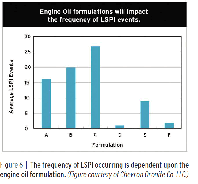

Из материала https://www.oronite.com/pdfs/pc11_dexos.pdf
Диаграмма среднего числа появления LSPI от разных рецептур масла
Как видим зависимость довольно сильная...
Указывается 2 основных причины... теоретических
1) One hypothesis for preignition is that some of the particles in dirty oil, like soot, can cause the preignition to occur
Т.е. сажеобразные частицы в грязном масле могут служить причиной
2) A second hypothesis is that lower molecular weight and thus more volatile components in the engine oil can mix with fuel in GDI engines,
which can form an ignitable mixture at low temperatures that can produce the knock. To minimize the knock, more purified oil with lower NOACK volatility oil might be needed.”
Низкомолекулярные соединения, как следствие высоколетучие компоненты, в масле могут смешиваться с топливом в двигателе и формировать горючую смесь при низкой температуре которая производит стук. Более чистые масла с низким НОАК должны снизить стук.

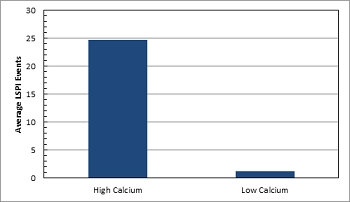

Целая страница Оронита посвященная LSPI
https://www.oronite.com/products/lspi.asp
Написано, что наибольшее влияние оказывает тип детергента, его хим.состав.
Средняя число проявлений в зависимости от наличия кальция в масле
Oils with higher concentrations of calcium, which is found in many detergent systems, have been shown to increase the frequency of LSPI.
Больше кальция - больше детонации
Conversely, magnesium-based detergents do not seem to promote LSPI
Магнесодержащие детергенты не способствуют LSPI
Molybdenum compounds, for example, not only provide frictional benefits, but also have been shown to decrease LSPI when used at high levels.
Молибден не только снижает трение, но так же способствует уменьшению LSPI при больших концентрациях
