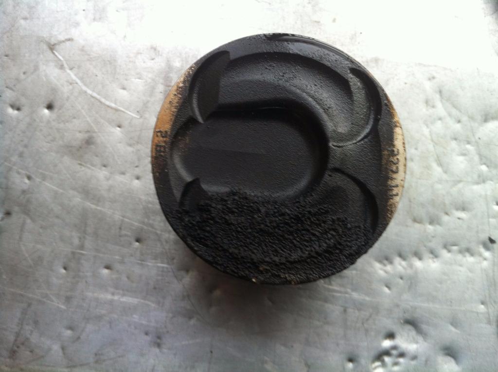

Фото с ресурса: http://www.range-rover-evoque.ru/club/s ... php?t=3762

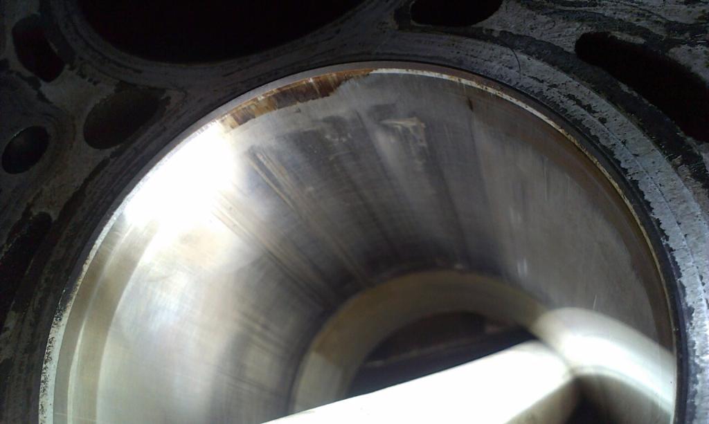

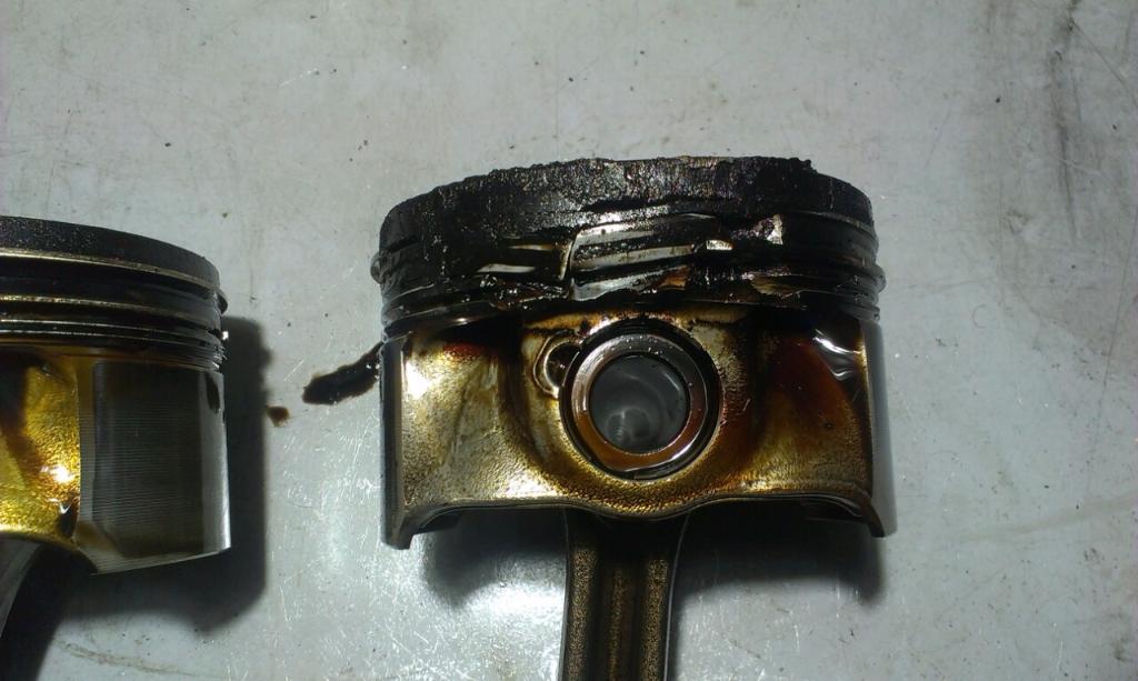

Свеча 3 цилиндра куда выходил клапан ВКГ была засрана, компрессия была ниже на очко ко всем другим цилиндрам, масло уходило постоянно EA888A gen2 CAWA
из 70 тыс км было пройдено порядка 10 тыс км на масле с золой 1,33 и 1,3, остальные с интервалом 15 000 км на 504 507 - в ЭБУ не ни обной записи об детонации

На фото проблема явно не из-за масла, либо детонация, либо гидроудар...Не совсем понял каким образом масло связано с непроизвольным зажиганием???

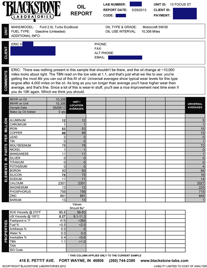

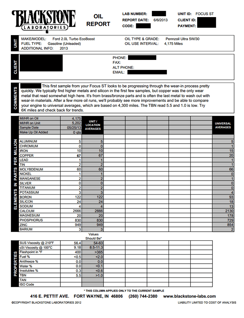

Два анализа с одной машины
Сначала человек ездил на оригинале моторкрафт, потом на пензойле
На пензойле железо вышло в норму
медь и алюминий от прошлого анализы, кмк
TBN мотокрафта впечатляет... масло полностью дохлое

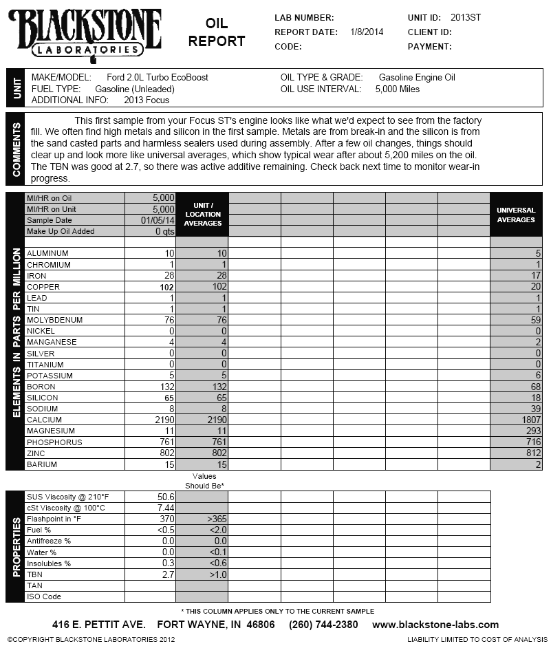

Low Speed Pre-ignition (LSPI) - преждевременное зажигание на низких оборотах.
Заводская заливка с другого двигателя
Опять бешенное содержание металлов износа
Мотокрафт виноват ?
8000 км = 5 тыс. миль. Масло уже дохлое.

Gubkin писал(а): Два анализа с одной машины
На моторкрафте пробег авто 10тыс.миль, как и пробег на масле. На пеннзойле пробег авто 5200 миль, на масле 4100 миль. Разные машины?

Gubkin писал(а): 8000 км = 5 тыс. миль. Масло уже дохлое.
Мы не знаем режимов. Вязкость уже "двадцатка". Во всех анализах меди много. Все-таки лучше использовать масла с более высоким HTHS.

Анализы с разных авто, все авто еще на обкатке, отсюда и металлы. Все-таки, я останусь при своем мнении, надо корректно подбирать интервалы и использовать среднезольные масла.

вот еще один капитальный ремонт https://www.drive2.ru/b/1403166/
