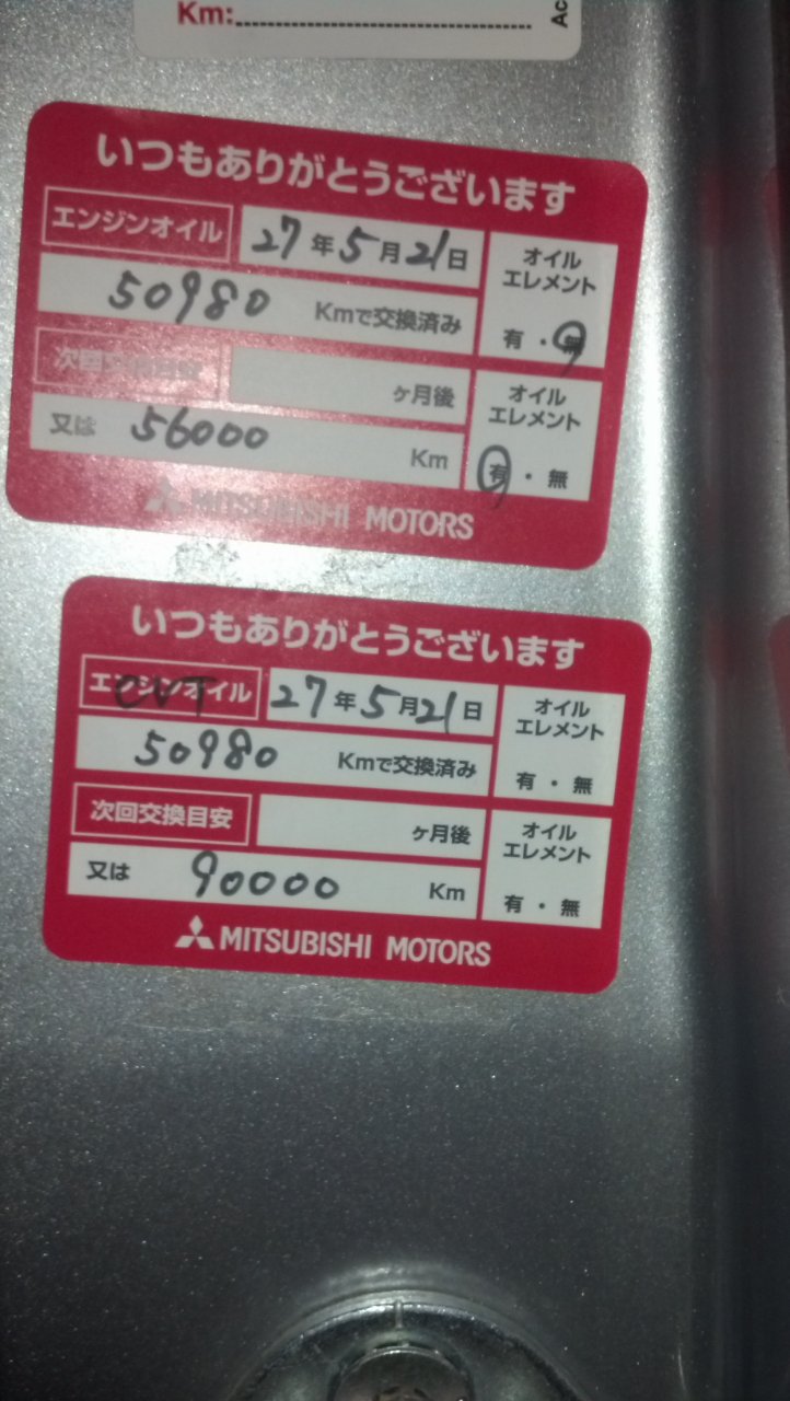

Купил в Японии мицубик с вариатором, у"них" в сервис на 51-й тысяче поменяли, следующая замена 90ткм.
