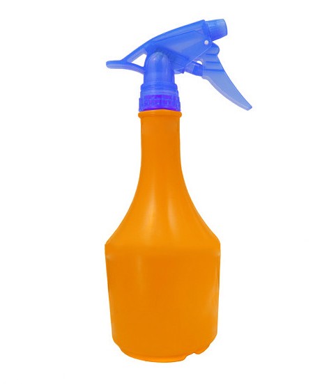

спирт это хорошо, только его надо как-то распылять
Сообщения: 5150
Очиститель ДМРВ
#24
Жена где-то берёт духи разливные, а с ними разовые флакончики-брызгалки. Я таким распыляю.
380VAC
Очиститель ДМРВ
#25
Сообщение 380VAC »
Залить в обычный бытовой рапылитель - они дают довольно неплохое распыление.

Не у всех чистый спирт литрами ;)

Зачастую проще пол литра спирта найти,чем потом новый ДМРВ покупать за 100500 денег!
