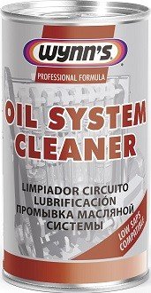

в картер лил такую как на фотке,а инжекторную залил по 20 грамм в каждый цилиндр,ночь стояла,остальное в аппарат и через форсунки на заведенном двс 10 минут погонял,заглушил минут на 40,потом остатки прогнал до конца,двс сильно колбасило на промывке,был белый дымок с минут 10-15,повыскакивали ошибки,сбросил,поменял,масло,фильтры свечи,масло очень черное было,клапанную крышку не снимал выкрутил клапан картерных газов,он был такой,поэтому и стал промывать,потом в течении 4 х замен катал по 3 т.км на масле рено-мотрю 5\30А5 т.к.внем много щелочного и дешевое 5л по 1050р потом клапан со временем отмылся.
