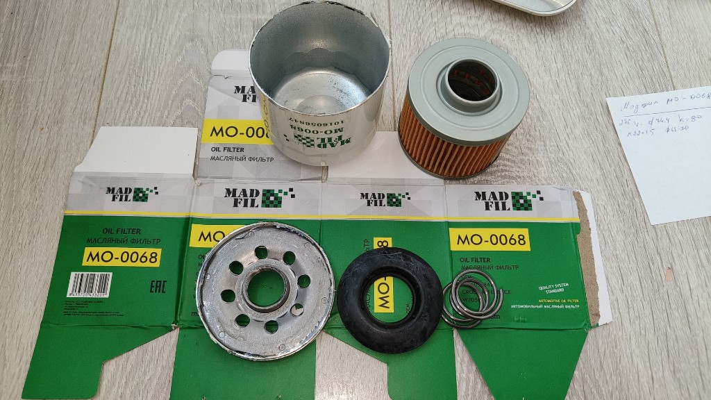

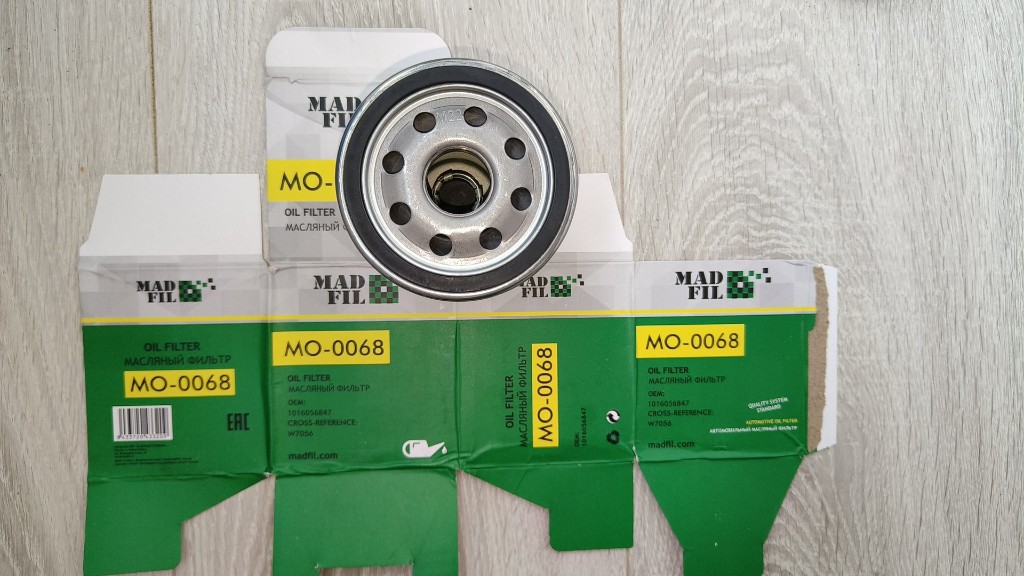

Распил масляного фильтра Madfil MO-0068
Прислал подписчик, средняя цена 230 руб
Аналог MANN W7056

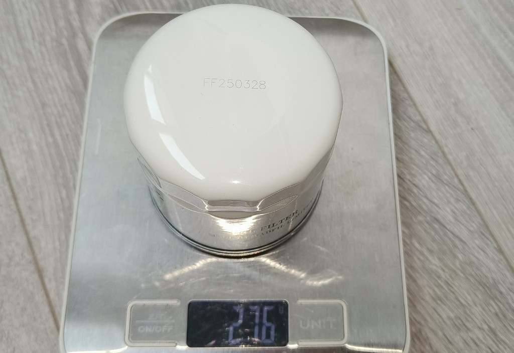

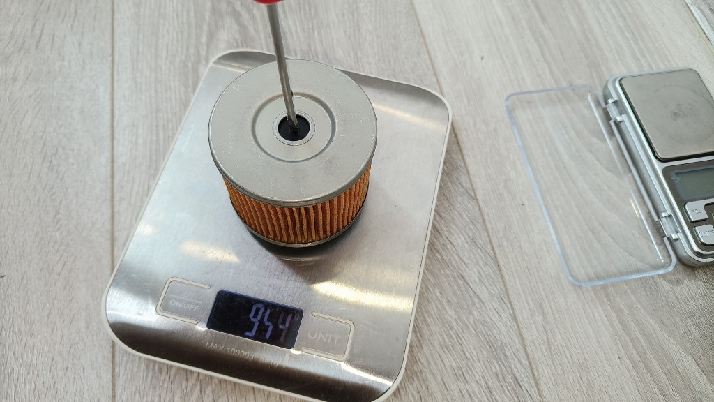

Вес фильтра 276 грамм
Диаметр 74,4 мм
Высота 80 мм
Резьба М22х1.5
Уплотнение 62-70 мм
Усилие открытия перепускного клапана 0,9 кг, площадь седла 1,25 см, давление срабатывания 0,73 атм

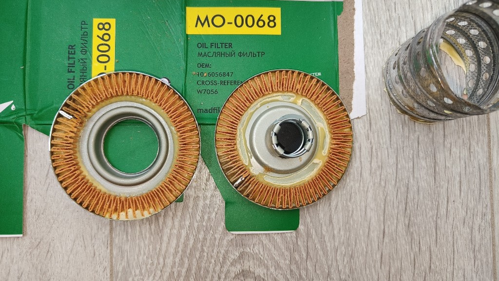

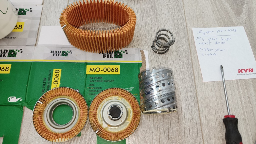

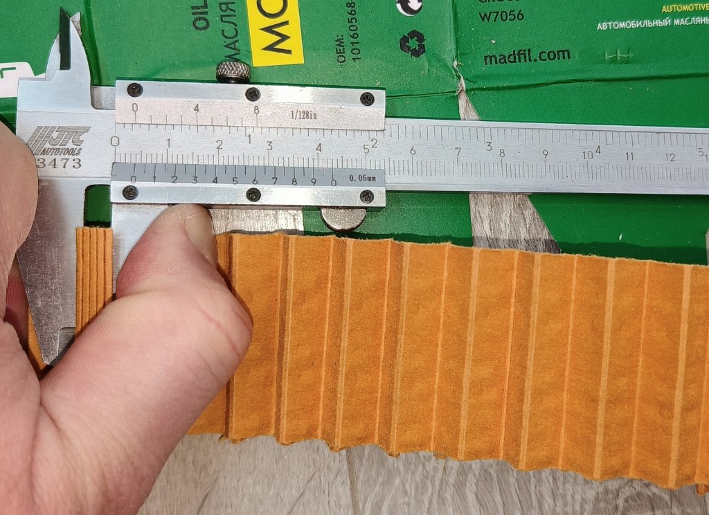

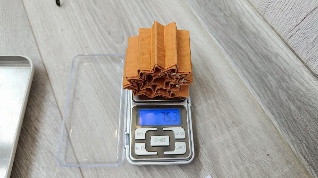

Площадь фильтрации 537 см2, вес бумаги 7,5 г, толщина 0,39 мм

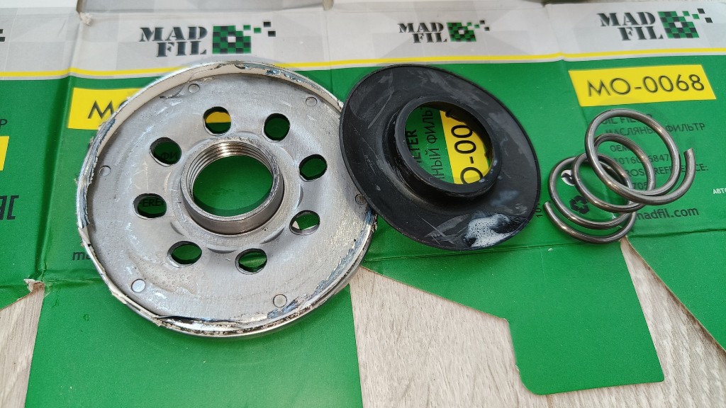

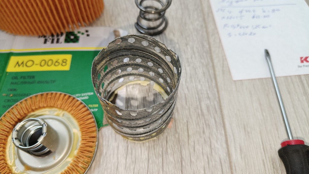

Резьба норм, обратный клапан немного дубеет в -20С, резина.

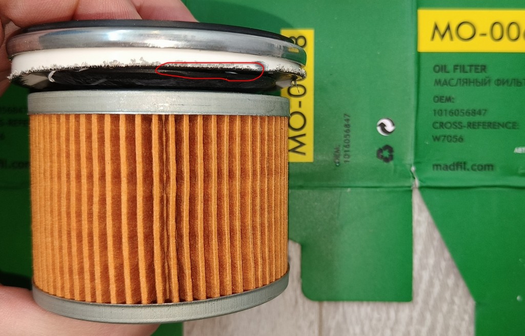

Негермет по воздуху полный и по клапану и по завальцовке.
Перепускной настроен неверно, всего 0,73 атм, это мало.

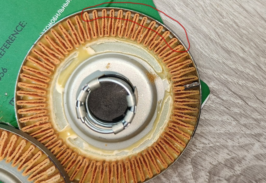

Туба обычная, диаметр неправильный, слишком большой, поэтому и складки крайне маленькой глубины.
Есть непроклей по вершинам бумаги, так же нанесение герметика очень тонкое и небрежное.
Бумага тактильно крайне дешевая, рвется очень легко. И бумаги по площади и весу очень мало.
✅ ВИДЕО
https://rutube.ru/video/private/e8d11a5 ... b4449f637/

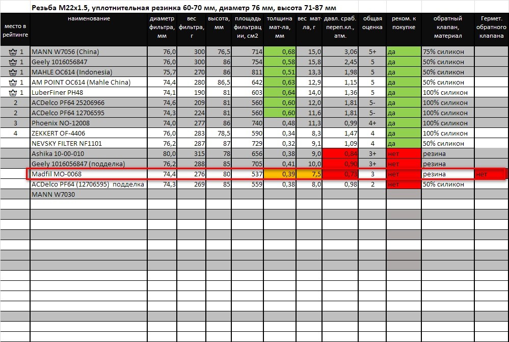

Общая оценка 3. Неудовлетворительно.
Опасного ничего не найдено, даже кое-как будет фильтровать.
Но все крайне посредственное.
Другие аналоги Аналоги масляных фильтров MANN W7030 и W7056 (М22х1.5, h=78-87мм, Ø = 76мм)
