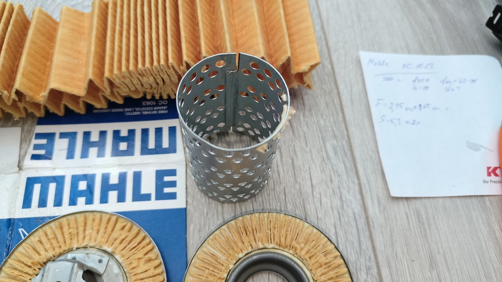

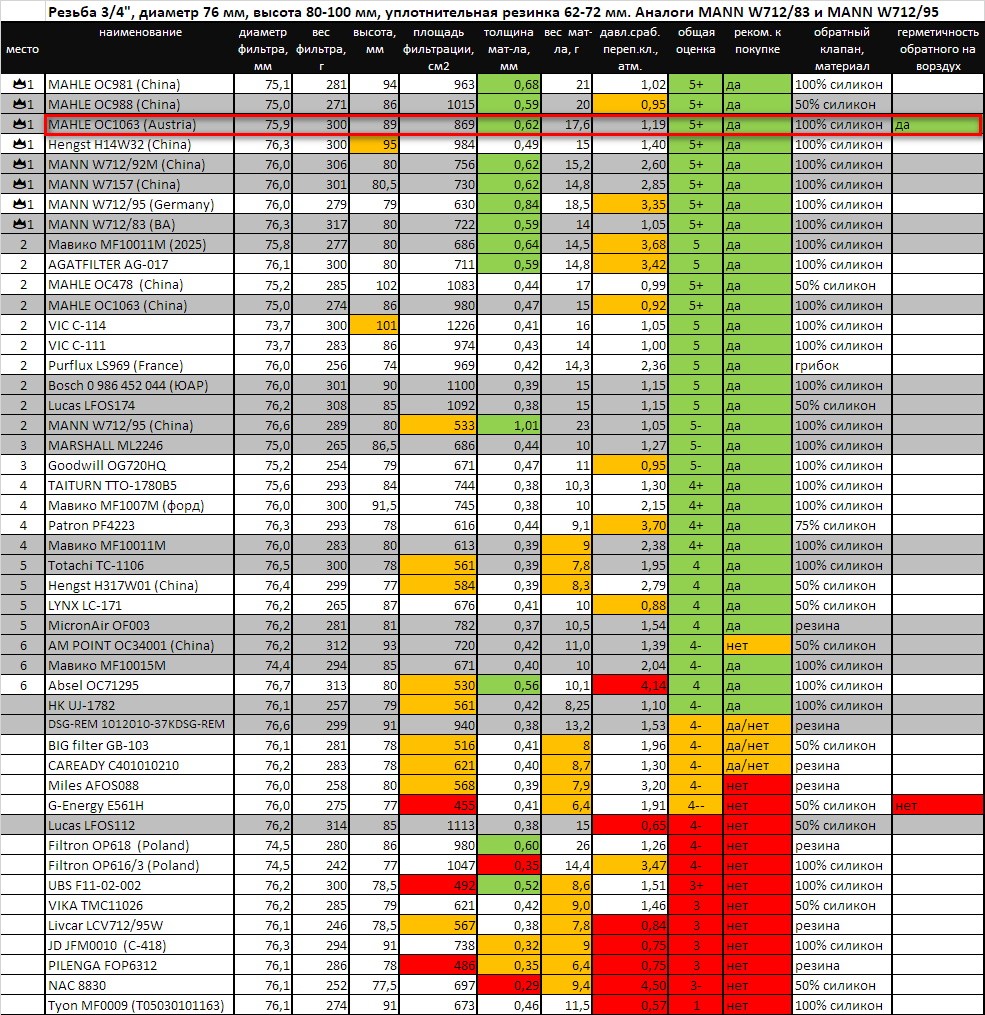

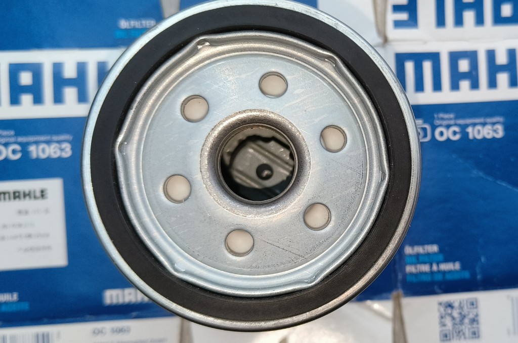

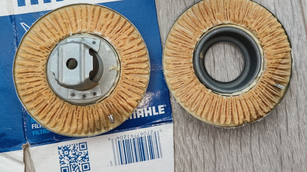

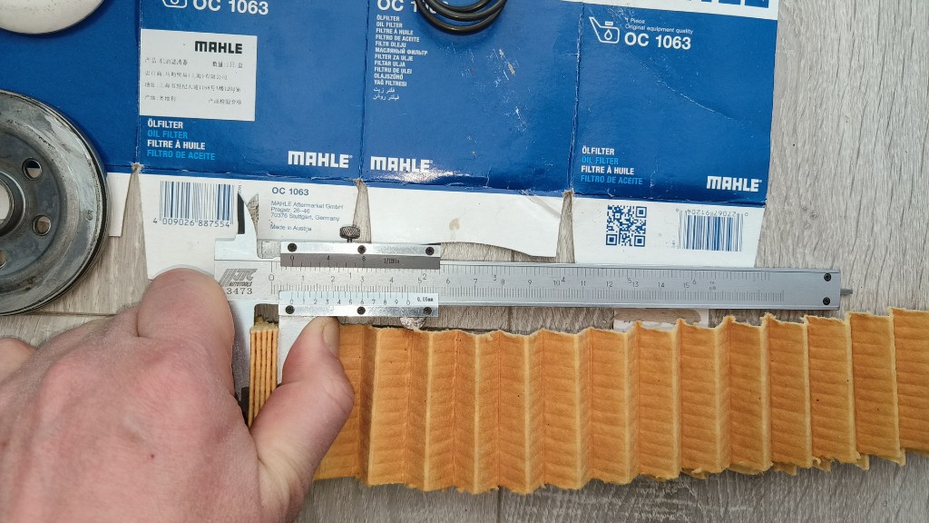

Распил масляного фильтра Mahle OC983 (China)
Куплен на ОЗОНе https://www.ozon.ru/product/filtr-masly ... 778254835/
514 руб, продавец ARMTEK
Аналог W713/16 (так же W7053, W7058, W7063, W712/82)
Применимость - обширная, от ситроен до Haval 1.5л 150 л.с. и GAC GS8 II 2.0
Вес 283 грамма
Диаметр 75,0 мм
Высота 94 мм
Резьба М20х1.5
Уплотнение 62-71 мм
Усилие открытия перепускного клапана 1,3 кг, диаметр седла 1,0 см, давление срабатывания 1,65 атм
Площадь фильтрации 974 см2, толщина бумаги 0,58 мм, вес бумаги 19,2 г, плотность 0,340 г/см3
Резьба отличная, торец без заусенцев

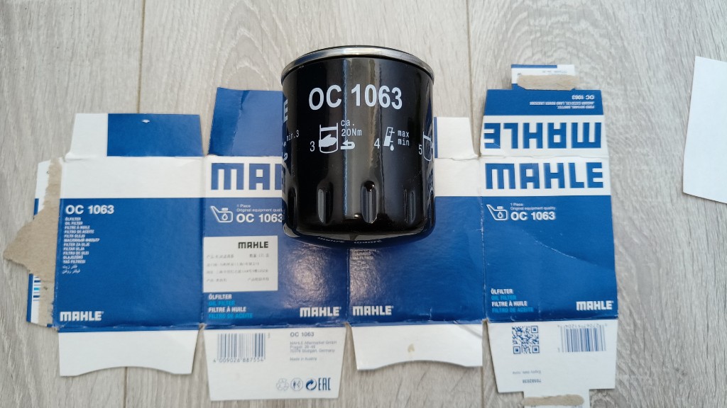

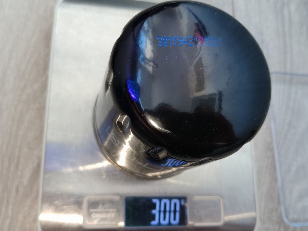

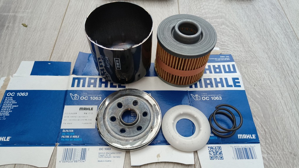

Прислан подписчиком
Аналоги MANN W712/83 и MANN W712/95
Вес 300 г
Диаметр 75,9 мм
Высота 89 мм
Уплотнение 62-71 мм
Резьба 3/4"
Усилие открытия перепускного клапана 2,55 кг, диаметр седла 1,65 см, давление срабатывания 1,19 атм

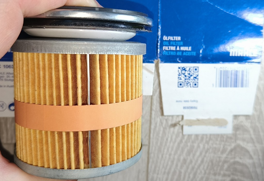

Площадь фильтрации 869 см2, толщзина бумаги 0,62 мм, вес бумаги 17,6 г

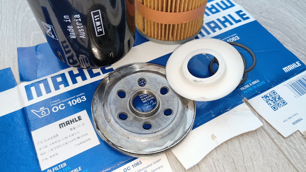

Резьба - идеал
Обратный клапан - паркер, 100% силикон как в МАНН, еслим поджатие 2 мм в закрытом состоянии, на воздух гермет!
Перепускной из пластика, давление начала открытия 1,2 атм - отлично
Туба, заливка герметиком - идеал.
Бумага ТОПовая, настоящий картон толщиной 0,62 мм
https://rutube.ru/video/private/2197894 ... 22831a68c/
Жалко конечно что они больше не поставляются в РФ, но ничего в таблице полно аналогов такого же качества!
Китайский вариант пилился MAHLE OC1063 (China). Ну немного он отстает от Австрии Масляные фильтры - Mahle / Knecht (Пост Gubkin #107972)
Другие аналоги Аналоги масляных фильтров MANN W712/83 и W712/95 (3/4", h=75-90 мм, Ø = 76 мм)
