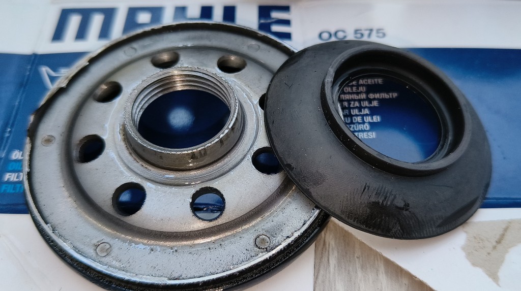

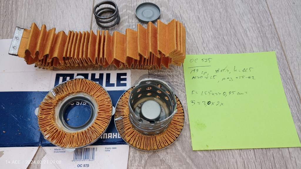

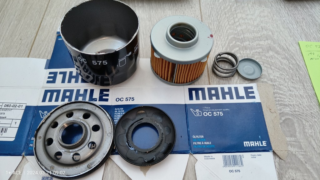

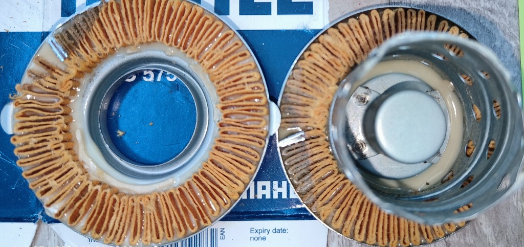

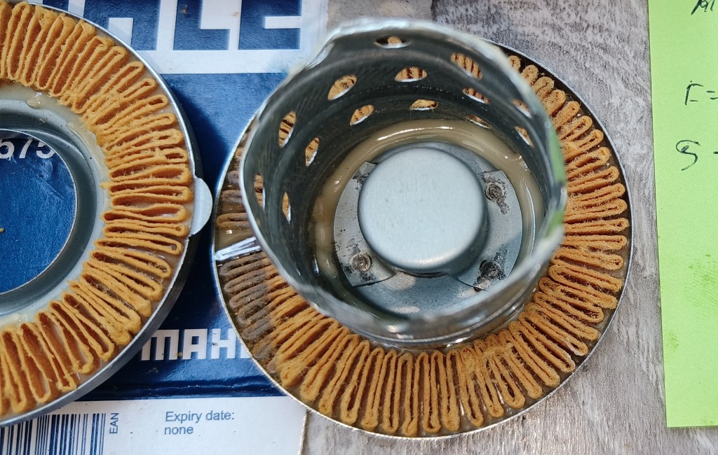

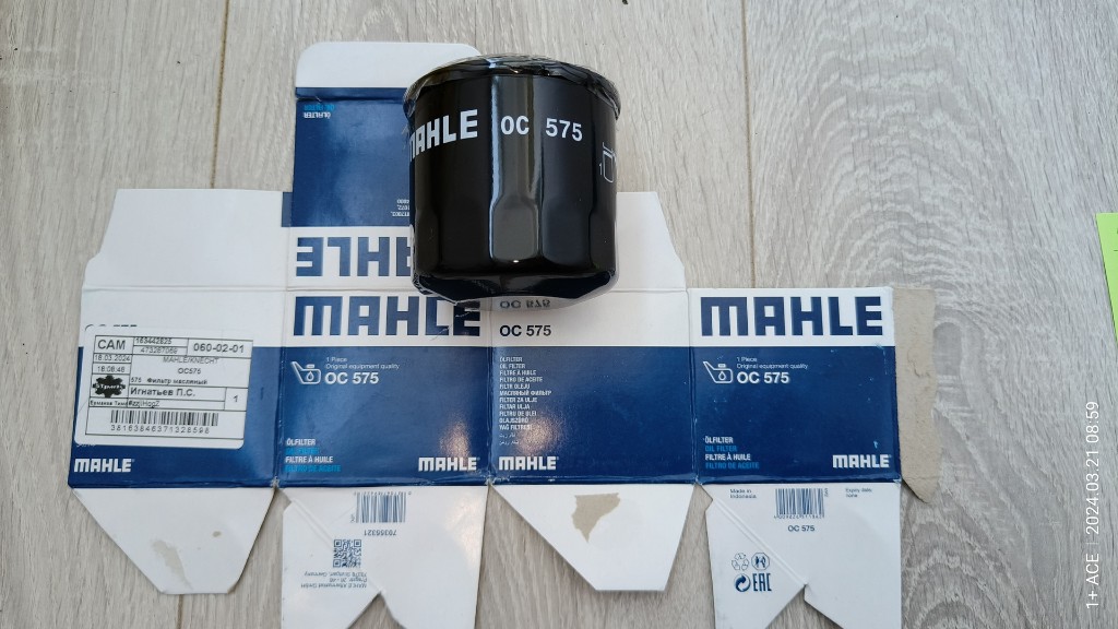

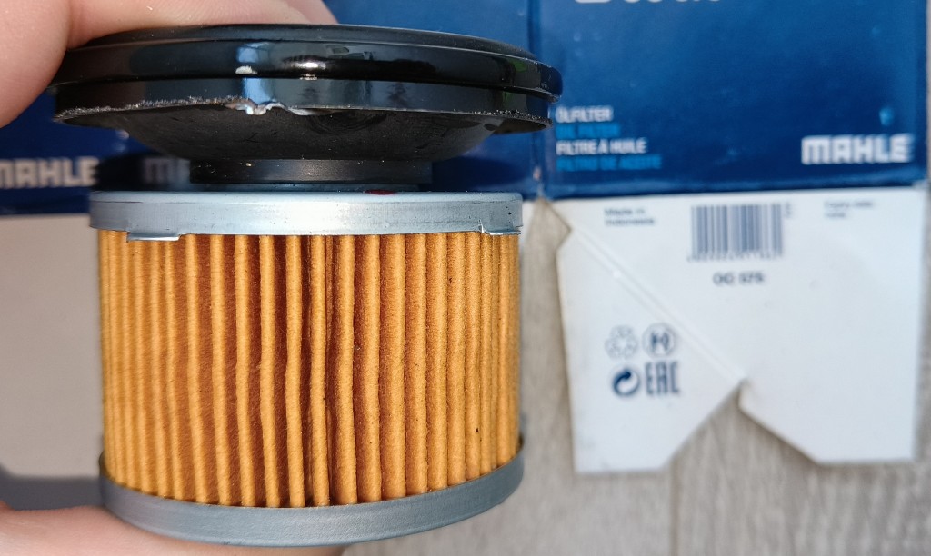

Распил масляного фильтра MAHLE OC575 (Indonesia)
Цена 493 руб
Аналог MANN MW64/1
Вес фильтра 199 грамм
Диаметр 65,4 мм
Высота 66,5 мм
резьба М20х1.5
Уплотнение 55-62 мм
Усилие открытия перепускного клапана 1,55 кг, диаметр седла 0,95 см, давление срабатывания 2,18 атм

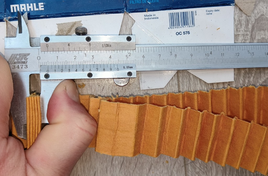

Площадь фильтрации 396 см2, вес бумаги 7,85 грамм, толщина 0,49 мм, плотность 0,405 г/см3
Резьба накатана отлично, торец отшлифован
Обратный клапан немного дубеет в -20%, для простоты напишу 50% силикон.
Четкого поджатия в закрытом состоянии нет, просто касание клапана о седло. Хотя в мото думаю это не важно.
Перепускной клапан металл по металлу, давление срабатывания в 2,18 атм
В чем то это плюс, раньше будет клапан закрываться на непрогретом масле.
Заливка герметиком хорошая, непроклея или соплей нет.
Кстати герметик как у китайских Мале - стекловидный очень хрупкий и прочный.
Туба типичная перфолента
Бумага средняя по толщине, тактильно хорошего качества
Понятно, что в таком замкнутом размере (65 мм диаметр и 66 мм высота) особо не разгуляешься и почти все фильтры данного типоразмера будут одинаковы по площади фильтрации.
Несмотря на то, что фильтр как бы чисто "МОТО" предназначения, по типоразмеру это тот же "автомобильный" MANN W67/1 (М20х1.5, h=66 мм, Ø = 66 мм) который дешевле в 2 раза
Общая оценка 5
Рекомендован к покупке.
Цена на него кажется неадекватно высокой, видимо из-за МОТО ориентации.

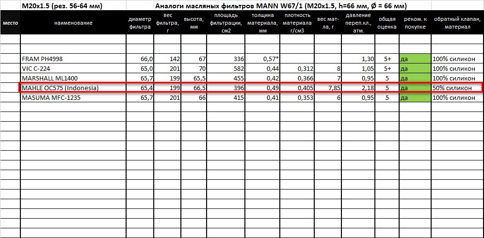

Можно взять 2 шт MARSHALL ML1400 и будет плюс минус тоже самое.
Другие аналоги в таблице Аналоги масляных фильтров MANN W67/1 (резьба М20х1.5, h=66 мм, Ø = 66 мм)
А если позволяет высота и влезает 85 мм, то можно вообще перейти на Аналоги масляных фильтров MANN W610/2, W610/3, W610/6 (М20х1.5, h=85мм, Ø = 66мм)
Спонсор распила Инженер_Гарин

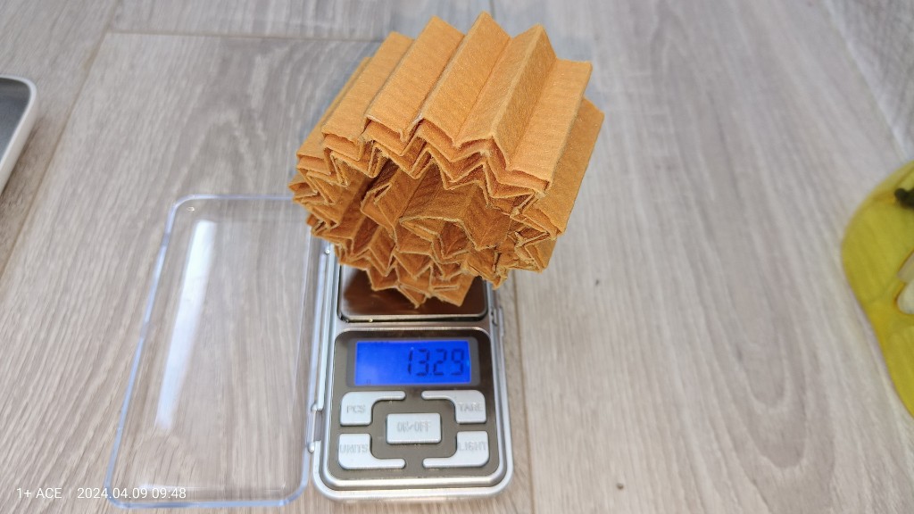

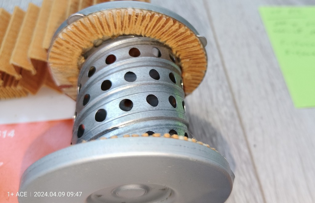

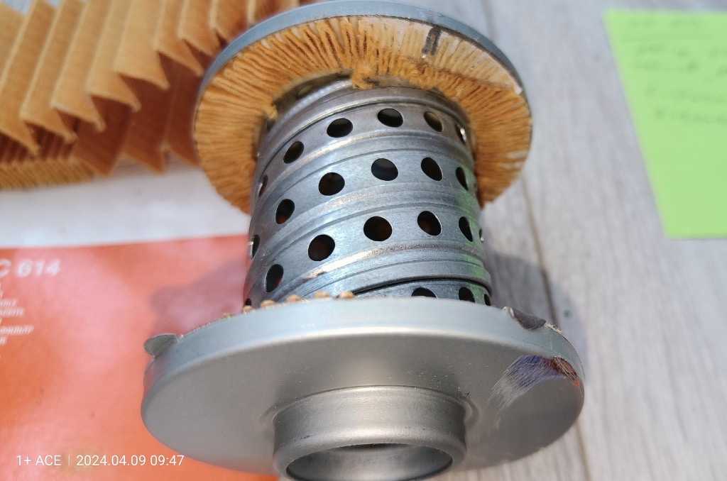

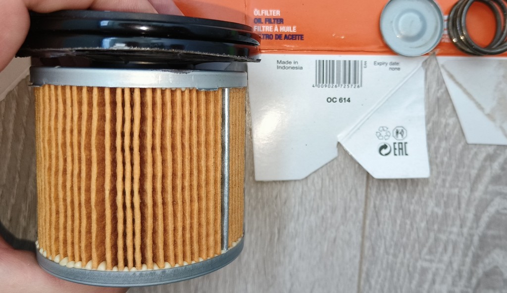

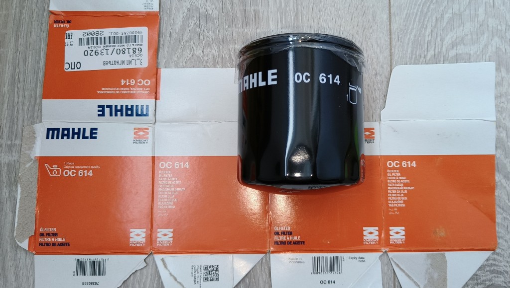

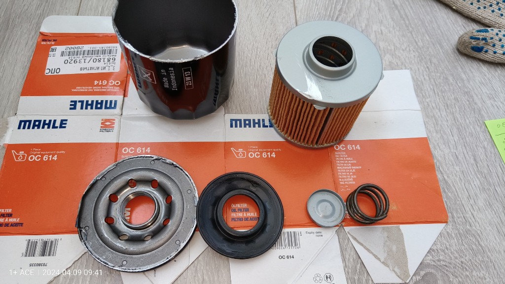

Распил масляного фильтра MAHLE OC614 (Indonesia)
Цена 447 руб
Аналог GM 12706595, AC Delco PF64 и MANN W7056
Применимость - opel insignia 2,0 nht

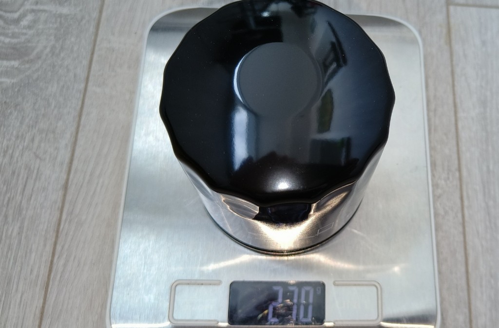

Вес фильтра 270 грамм
Диаметр 75,7 мм
Высота 86 мм
Уплотнение 63-70 мм
Резьба М22х1.5
Усилие открытия перепускного клапана 1,4 кг, диаметр седла 0,95 мм, давление срабатывания 1,98 атм
Площадь фильтрации 811 см2, толщина бумаги 0,51 мм, вес бумаги 13,3 грамма, плотность 0,322 г/см3

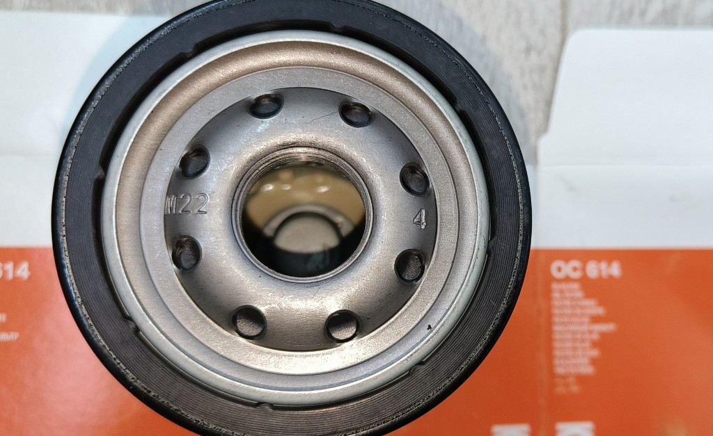

Резьба нареканий не вызывает, накатана отлично.
Обратный клапан в -20С незначительно теряет эластичность, назовем для простоты 50% силикон
Отлично поджат катушкой в закрытом состоянии, преднатяг порядка 2-3 мм.
Перепускной клапан из металла, давление срабатывания в норме и составляет 1,98 атм
Центральная туба хорошего качества, облоя нет, немного такая матовая как от химического травления.
Заливка герметиком отличная, равномерный толстый слой, даже немного избыток снаружи, но ничего опасного.
Бумага визуально и тактильно отличного качества. Довольно такие толстая 0,51 мм (учитывая что среднее по больнице это 0,40 мм)
Много комплеткующих похожи на
MAHLE OC575 (Indonesia) Масляные фильтры - Mahle / Knecht (Пост Gubkin #109507)
SAKURA Маслянные фильтры SAKURA (Пост Gubkin #103626)
Ощущение, что в Индонезии только один завод Сакуры и там некоторые компании размещают свои заказы.
Если сравнивать с оригиналом за бешенные деньги Масляные фильтры GENERAL MOTORS/AC Delco (Пост Gubkin #109570)
То MAHLE OC614 (Indonesia) смотрится немного получше по техн.характеристам и при этом в 3 раза дешевле.
Взял бы без сомнений!
Общая оценка 5
Рекомендован к покупке!
Спасибо Rusel

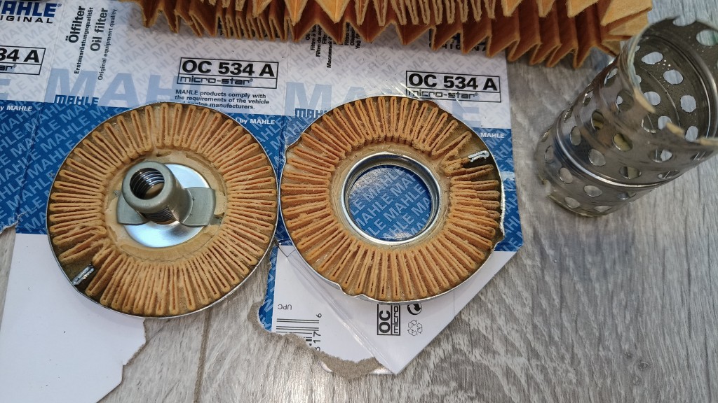

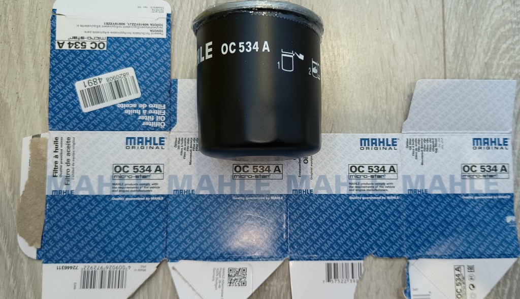

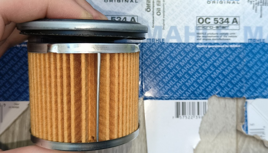

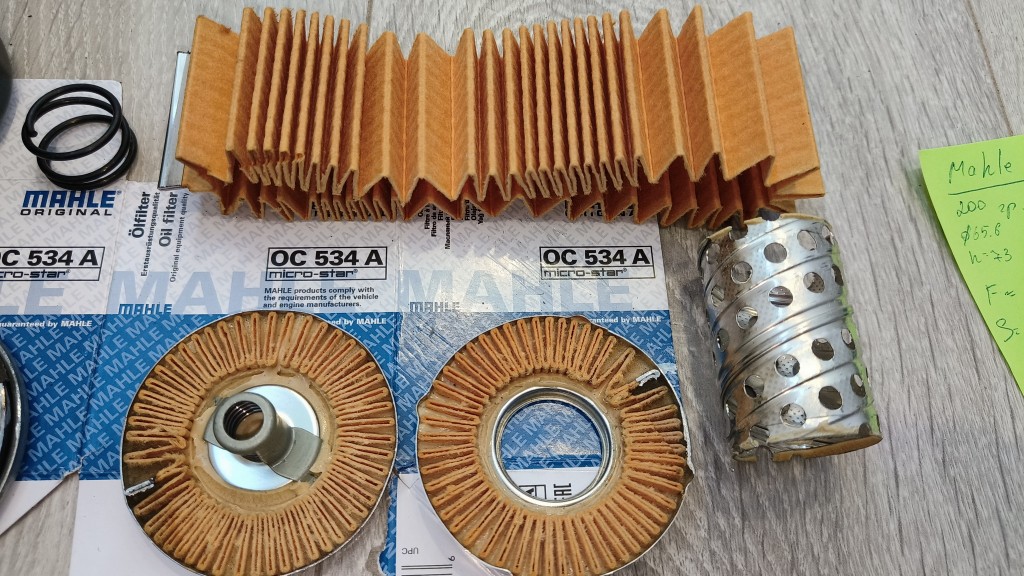

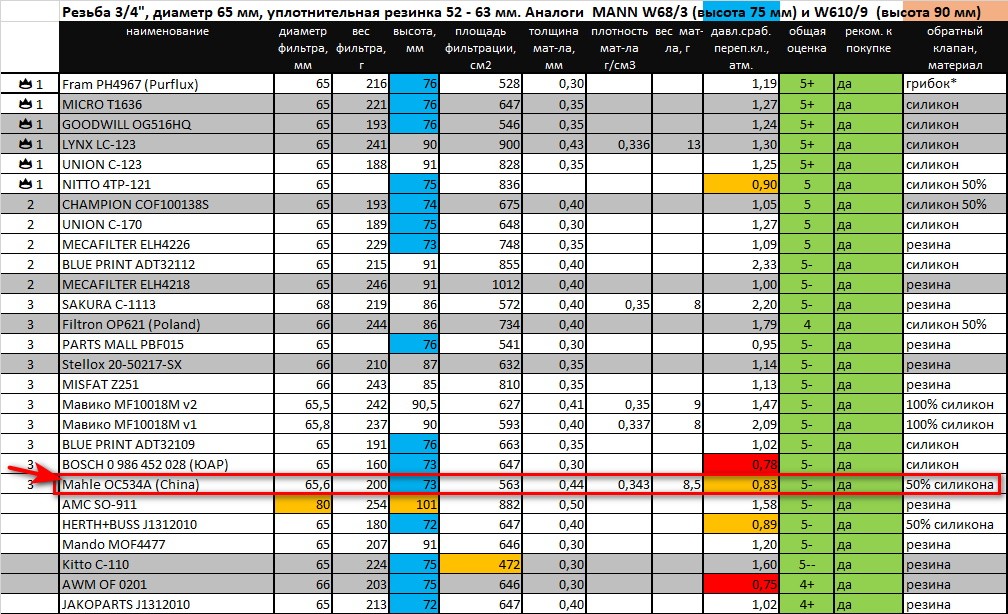

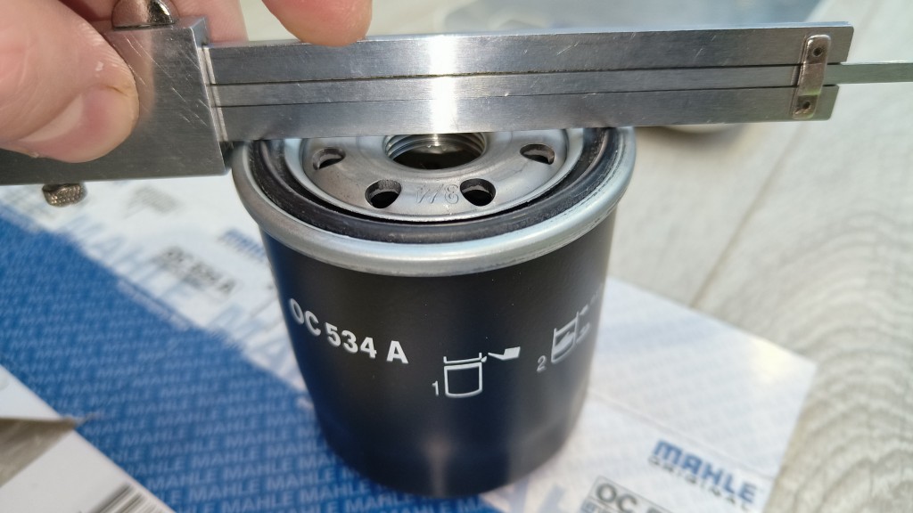

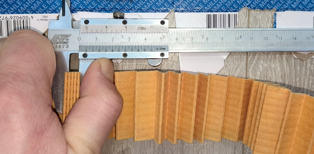

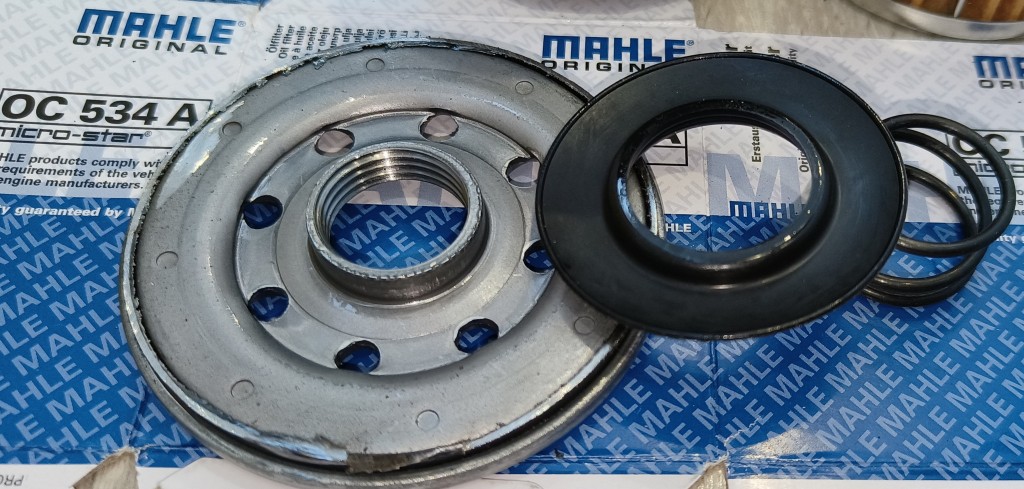

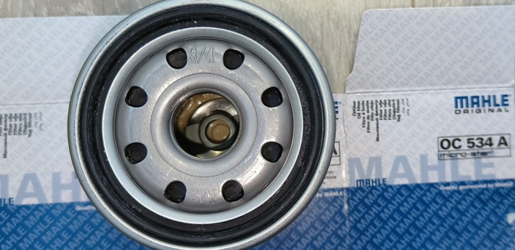

Распил масляного фильтра Mahle OC534A (China)
Куплен на ОЗОНе https://www.ozon.ru/product/filtr-masle ... 820606666/
Цена 363 руб
Аналог MANN W68/3
Вес фильтра 200 гр
Диаметр 65,6 мм
Высота 73 мм
Уплотнение 57-62 мм
Резьба 3/4"
Усилие открытия перепускного клапана 0,65 кг, диаметр седла 1,0 см, давление срабатывания 0,83 атм

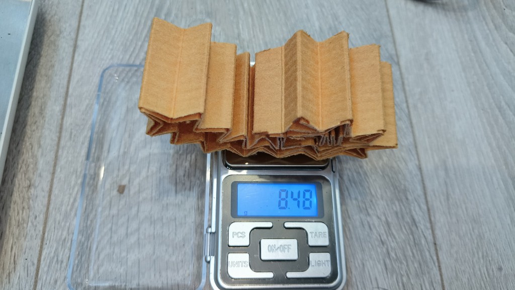

Площадь фильтрации 563 см2, толщина бумаги 0,44 мм, вес бумаги 8,5 г, плотность 0,343 г/см3
Резьба накатана отлично, торец зашлифован
Обратный клапан из немного дубеющей на морозе резины, назовем для простоты 50% силикон.
Поджат катушкой в закрытом состоянии порядка 1-2 мм
Есть пространство для открытия клапана
Перепускной клапан из пластика, давление срабатывания конечно подкачало и составляет всего 0,83 атм при нормальном значении 1,0 атм.
Центральная туба отличного качества, диаметр 32 мм
Сам материал бумаги вопросов не вызывает, 0,44 мм это чуть толще чем средняя по больнице бумага )
Площадь так же хорошая 563 см2 для такого малыша.
Фильтр элементами напоминает GOODWILL OG516HQ http://oilchoice.ru/viewtopic.php?p=22127#p22127
Китайские МАЛЕ некоторые позиции делает из комплектующих от завода где видимо делаются и гудвилы.
РУТУБ тут
Общая оценка 5-
Сложная ситуация, если бы перепускной был 1,2-1,5 атм, поставил бы фильтр на 1-2 ое место. А тут 0,83 атм и что с этим делать ? Хотя были времена когда и МАНН были с завода 0,8 атм, старые модели фильтров лет 30-20 назад.
Если масло льете 0-8 или 0-16 как водичка, то перепад давления на бумаге будет минимальный и перепускной как бы не будет срабатывать, имхо. В теории. Так что смотрите сами. Ну а если 5-40 или 10-40 вы льете, то наверное фильтр не ТОПчик )
Другие аналоги в теме Аналоги масляных фильтров MANN W68/3 до W610/9 (3/4", h=75-90 мм, Ø = 66 мм). Аналоги C-110/113
Спасибо Александр П. за фильтр!

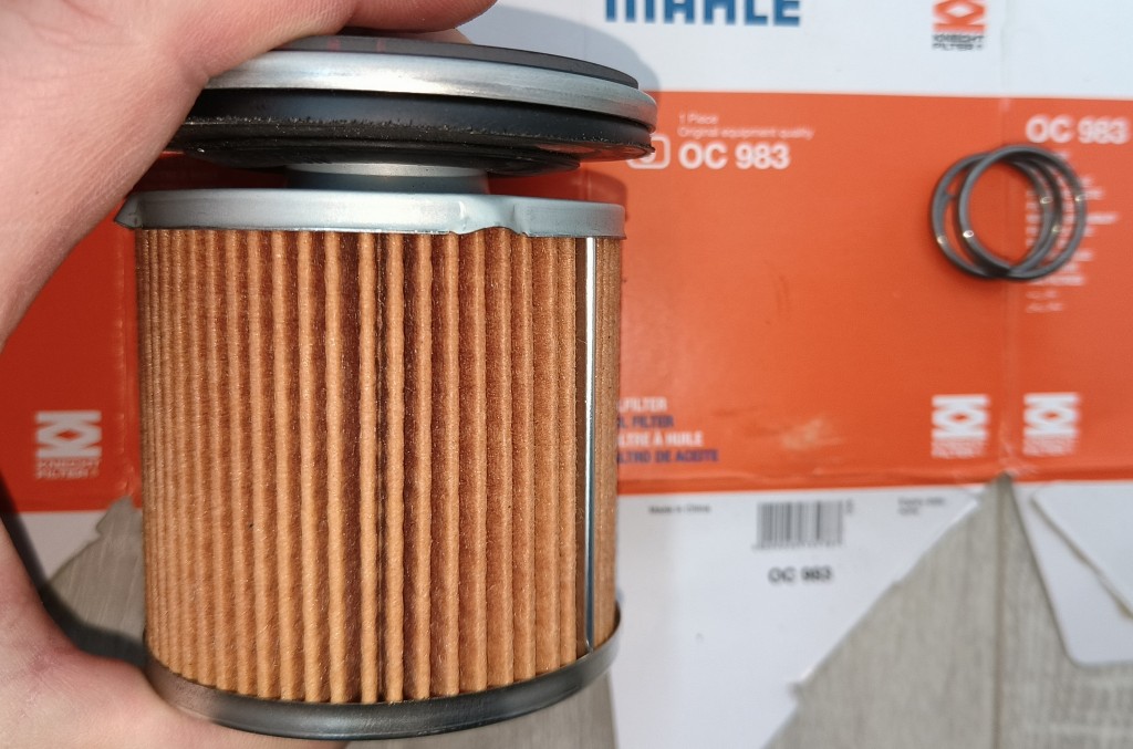

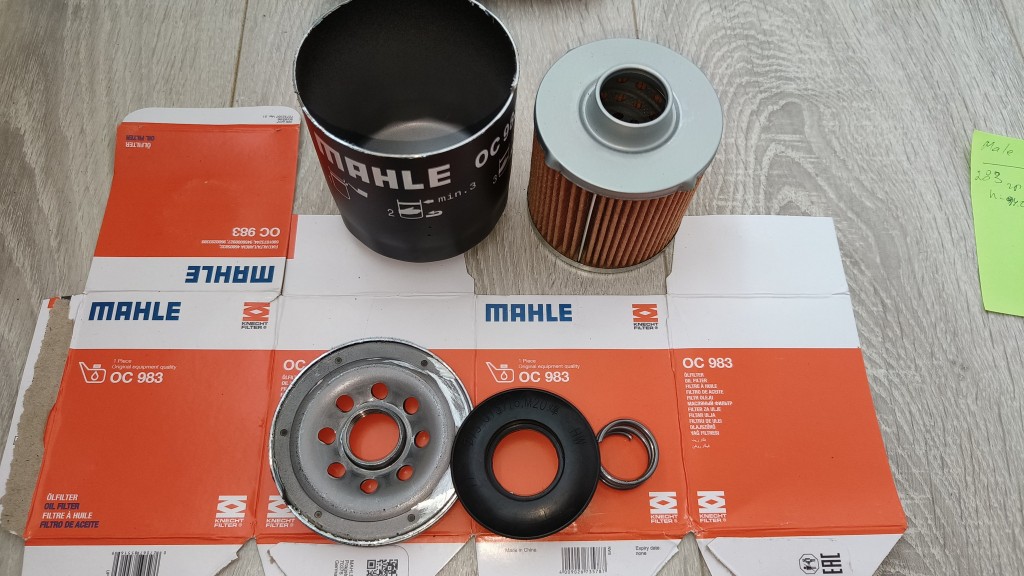

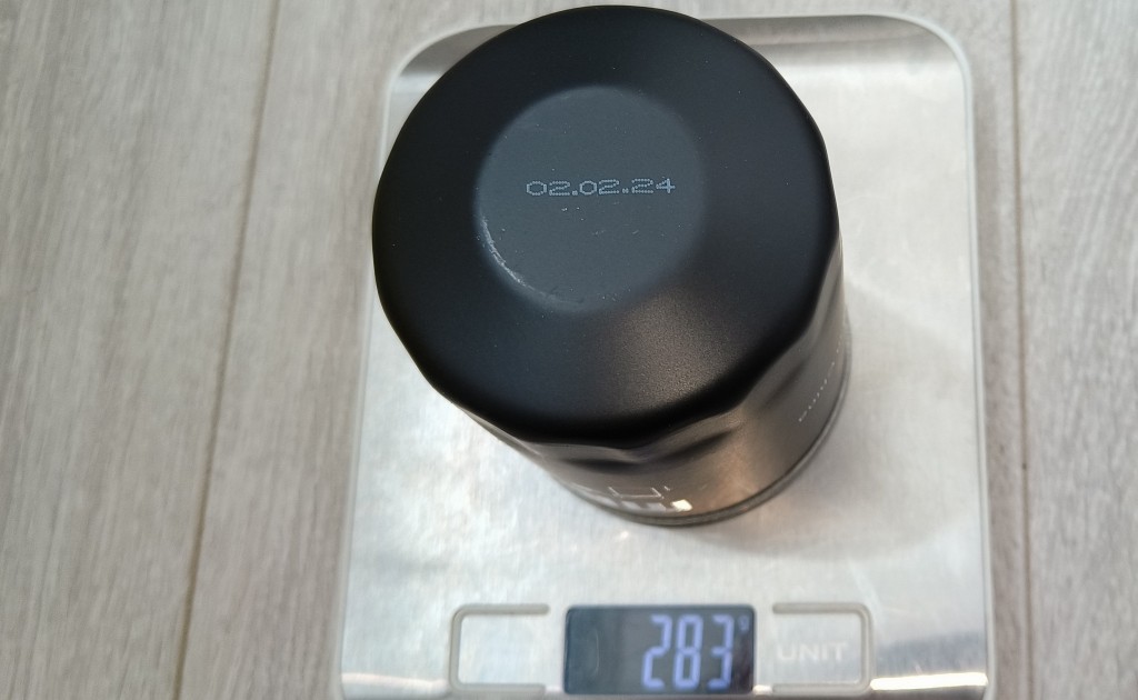

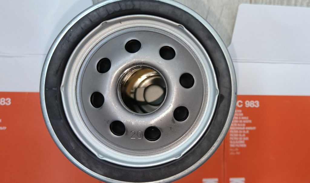

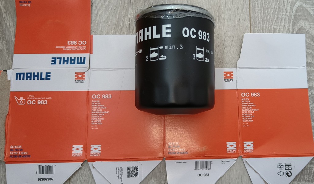

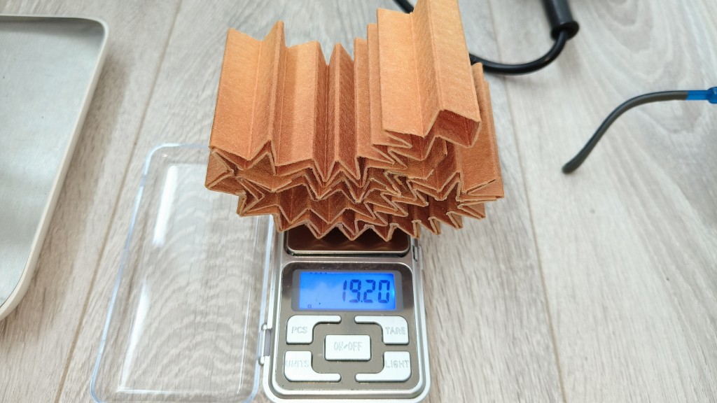

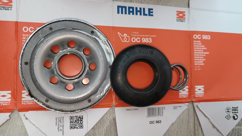

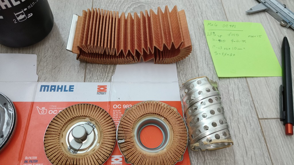

Распил масляного фильтра Mahle OC983 (China)
Куплен на ОЗОНе https://www.ozon.ru/product/filtr-masly ... 778254835/
514 руб, продавец ARMTEK
Аналог W713/16 (так же W7053, W7058, W7063, W712/82)
Применимость - обширная, от ситроен до Haval 1.5л 150 л.с. и GAC GS8 II 2.0
Вес 283 грамма
Диаметр 75,0 мм
Высота 94 мм
Резьба М20х1.5
Уплотнение 62-71 мм
Усилие открытия перепускного клапана 1,3 кг, диаметр седла 1,0 см, давление срабатывания 1,65 атм
Площадь фильтрации 974 см2, толщина бумаги 0,58 мм, вес бумаги 19,2 г, плотность 0,340 г/см3
Резьба отличная, торец без заусенцев
Обратный клапан 75% силикон, совсем немного теряет эластичность.
Поджат катушкой в закрытом состоянии с преднатягом порядка 2 мм.
Перепускной клапан из пластика, давление срабатывания отличное!
Центральная туба и заливка герметиком отлично!
Бумага - очень сильная сторона данного фильтра, настоящий плотный картон толщиной 0,58 мм и весом 19,2 грамма. Это ТОП!
РУТУБ ТУТ
Общая оценка 5+
ТОПовый фильтр для своего типоразмера

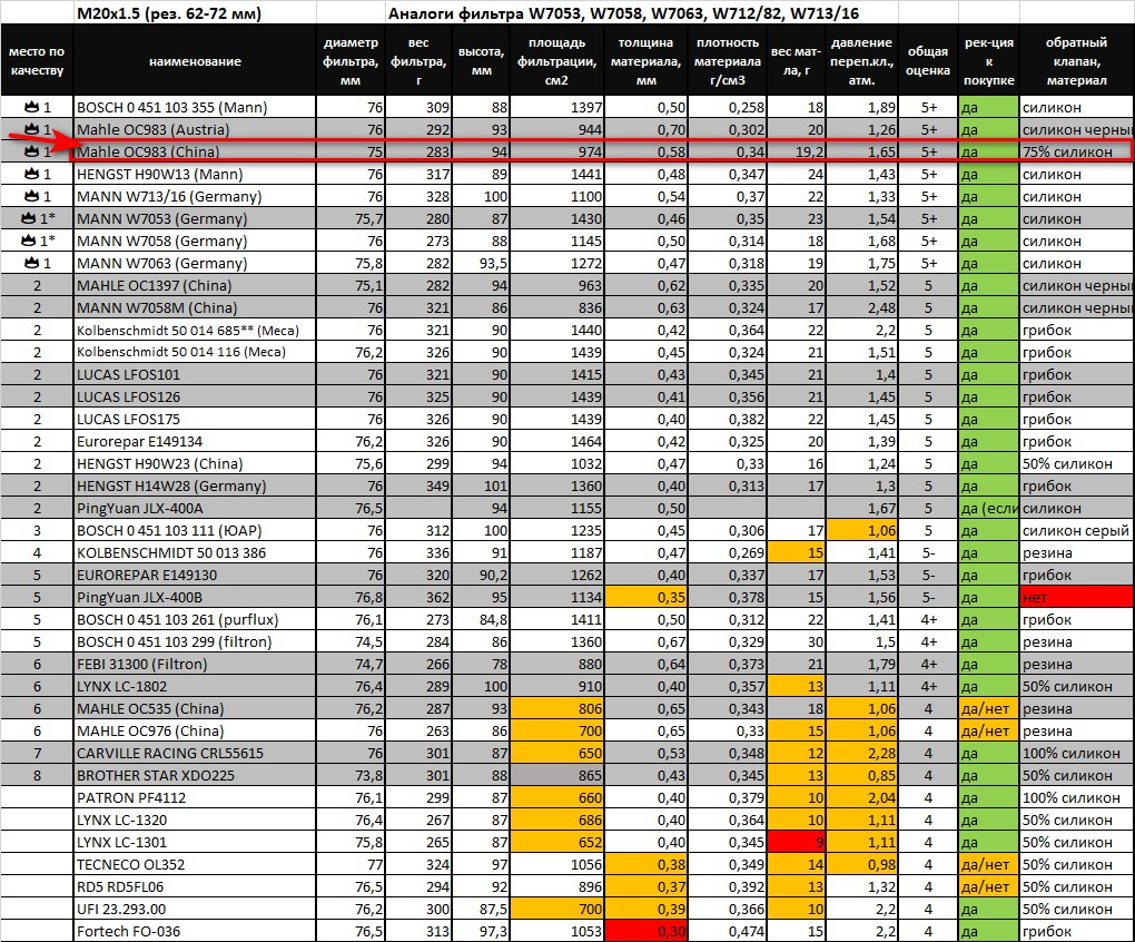

Отправляется в верхние строчки таблицы в рейтинге на 1-ом месте один из нескольких
Таблица с аналогами http://www.oilchoice.ru/viewtopic.php?t=6876
Спасибо Алексею П. за фильтр!
