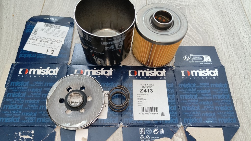

#24

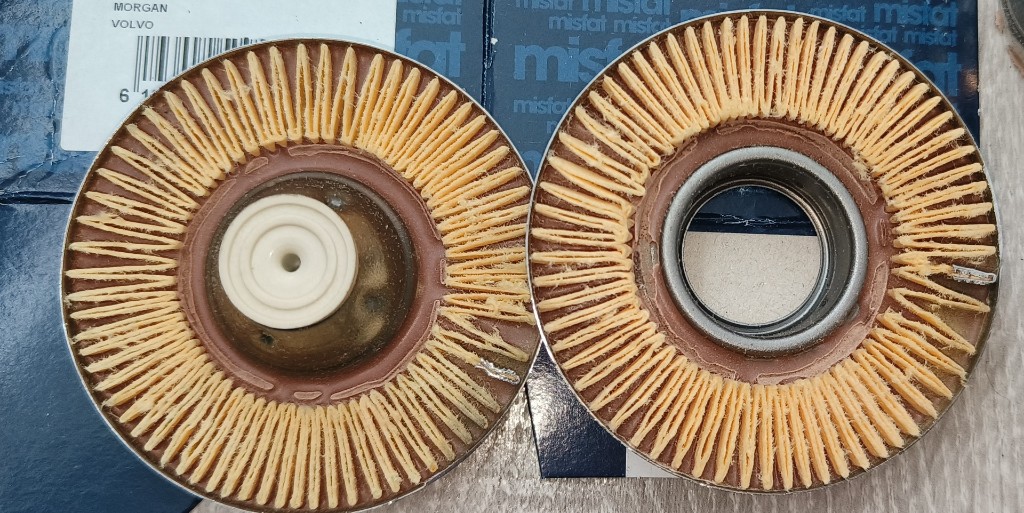

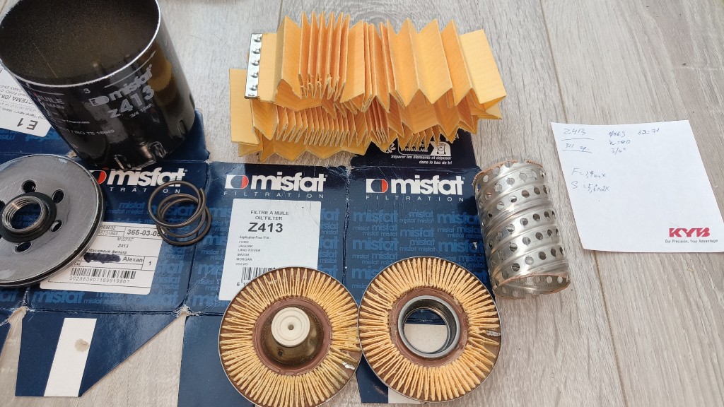

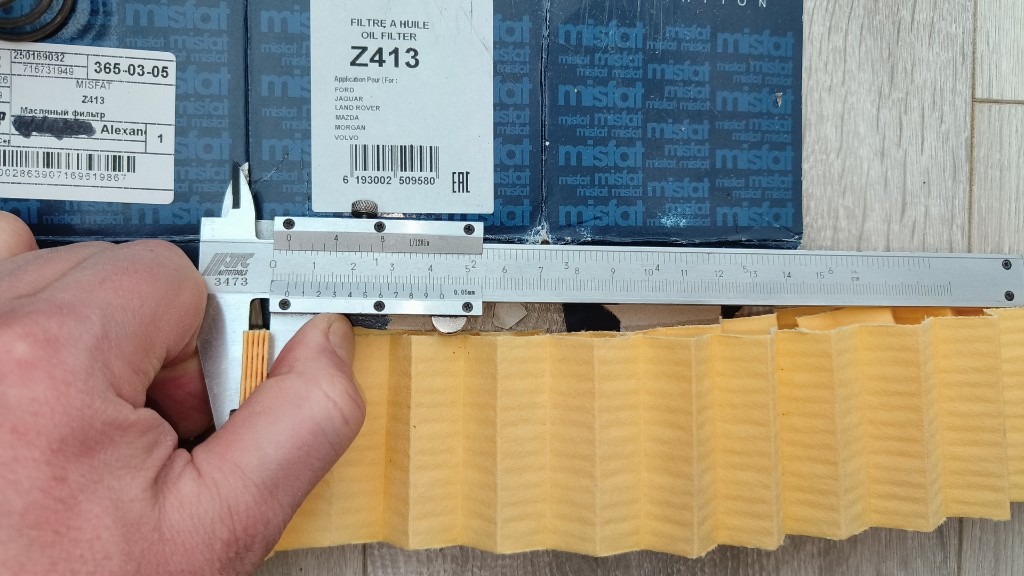

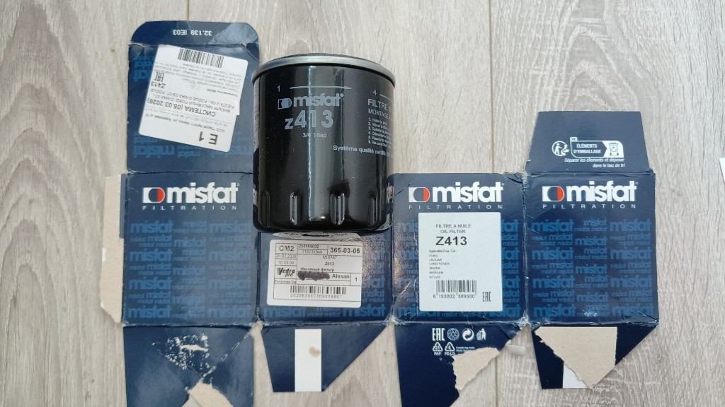

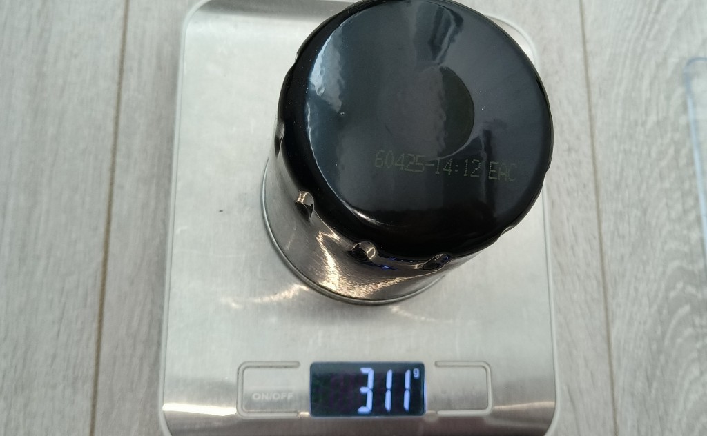

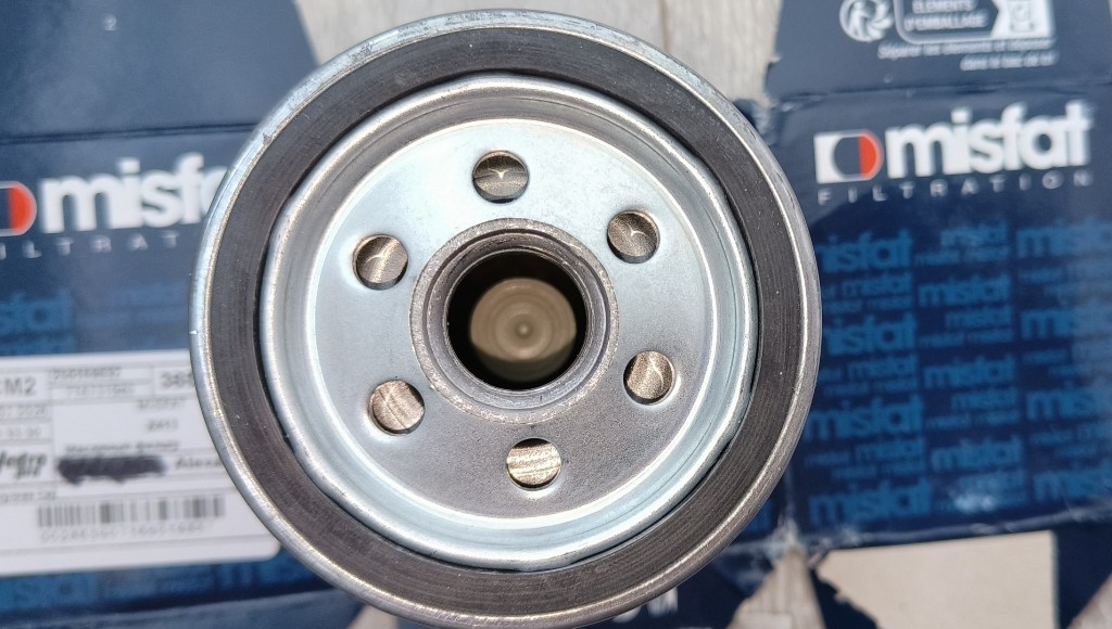

✅ Распил масляного фильтра MISFAT Z413
Цена 320 руб, куплен в ведро.про
Аналог MANN W712/73
Вес 311 грамм
Диаметр 76,3 мм
Высота 90 мм
Уплотнение 62-71 мм
Резьба 3/4"
Усилие открытия перепускного клапана 1,9 кг, диаметр седла 1,5 см, давление срабатывания 1,08 атм
Площадь фильтрации 1109 см2, толщина бумаги 0,38 мм, вес 14,7 грамм
МАНН почему-то выдает аналог W7008, что конечно неправильно, т.к. у МАНН высота 75 мм и есть обратный клапан. Реальный аналог данного мисфат это W712/73

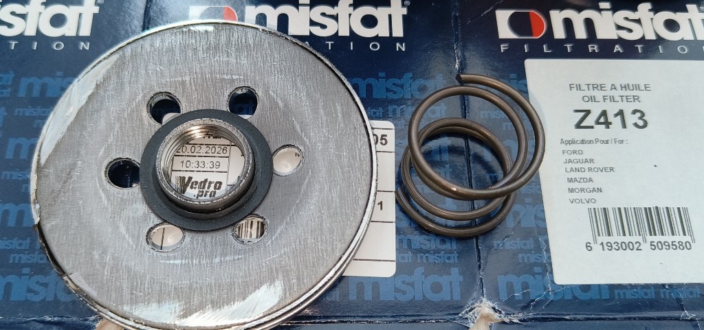

Резьба на фильтре отличная, торец без заусенцев
Обратный клапан не предусмотрен, есть уплотнение для герметизации грязной и чистых областей фильтра!
Перепускной клапан "гарпун" из пластика, давление срабатывания в норме и составляет 1,08 атм так же как в указанных выше МАНН

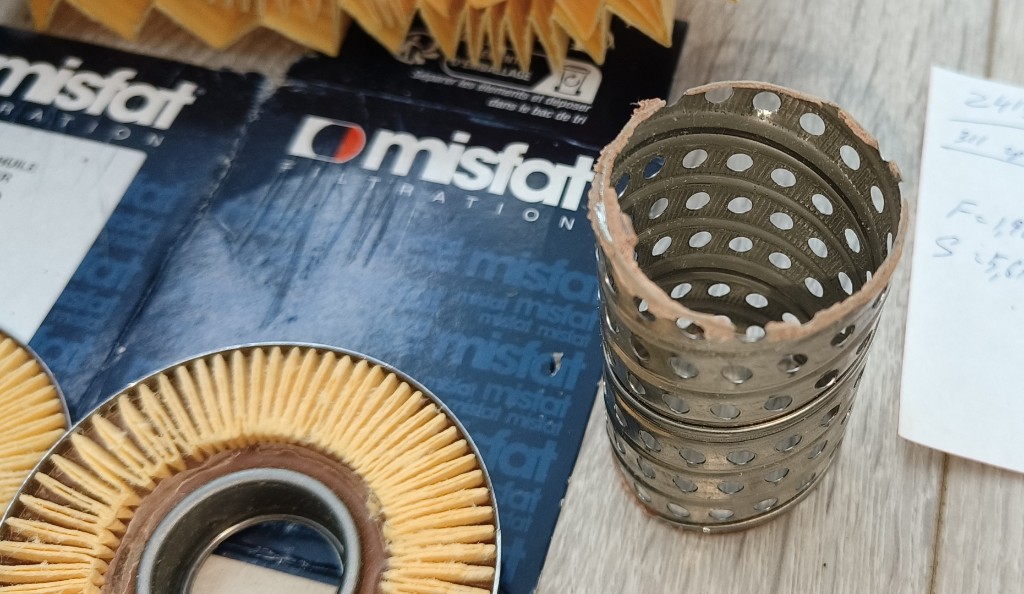

Заливка герметиком прекрасная
туба качественно сделанная, вопросов не вызывает
Бумага средней толщины 0,38 мм и на разрыв ведет себя нормально.
Является копией LUCAS LFOS173 который уже пилили и есть про него видео Масляные фильтры - LUCAS (Пост Gubkin #105580)
Немного странно, что бумага 0,38 мм, по таблице как видим почти все аналоги W712/73 имеют от 0,50 мм и выше
✅ Видео
➡️ https://rutube.ru/video/private/a79d209 ... 68e1cd4a5/
✅ ВидеоОбщая оценка 5
Была бы с плюсом, если б материал был 0,50 мм. А так немного фильтр недобирает по баллам
Другие аналоги Аналоги масляных фильтров MANN W712/73 и MANN W7015 (3/4", h=85-93мм, Ø = 76мм) на двигатели Ford/Mazda
