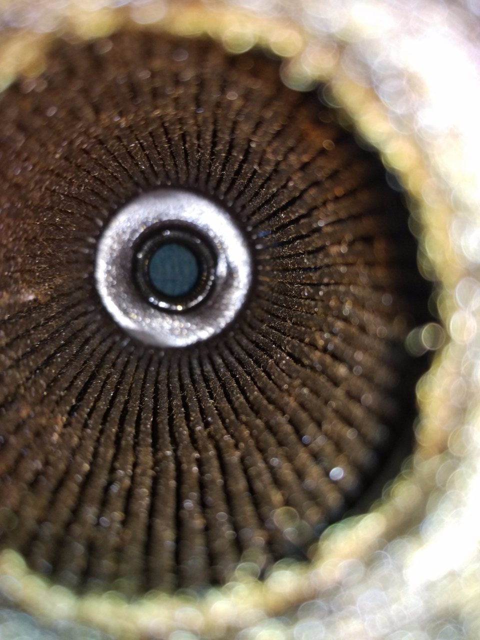

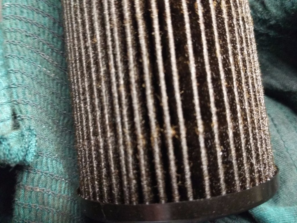

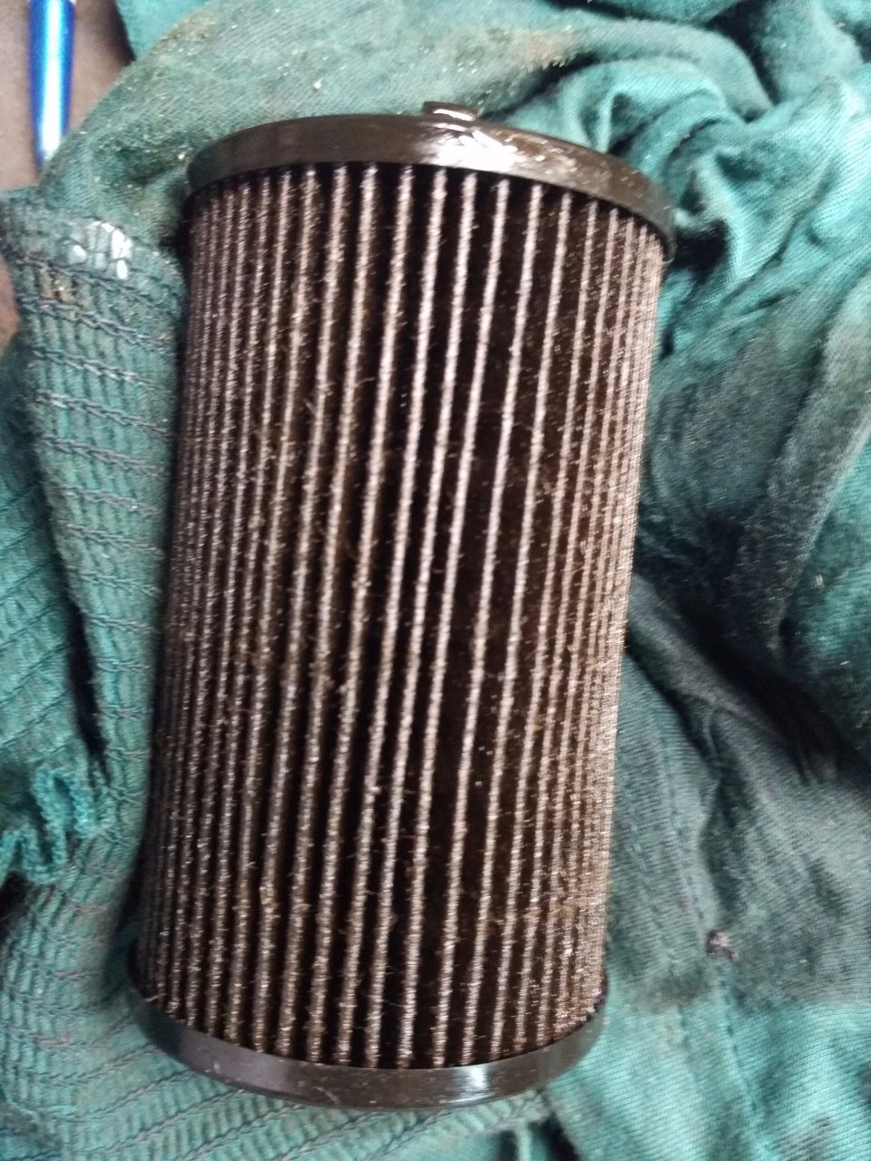

veles писал(а): ↑04 май 2016, 13:05Фильтр Misfat L064
Спустя 10000км пробега. Часы не считал, но около 350-380. Режим эксплуатации не из легких.
Геометрия не пострадала. Многие картриджи уже через 5-6 тыс. скручивает/сминает.
Бумага, конечно, хорошая, но и на ней к этому интервалу уже намечаются дефекты.
Но до состояния Масляные фильтры - Clean Filters (Пост veles #41653) не дошел :)
Туба внутри целая:
Но, чудес даже от Misfat/MecaFilter ждать не стоит, к этому пробегу бумага уже становится какой-то хрупкой, ломкой. В общем, при приложении незначительных усилий на скручивание фильтр достаточно легко разорвался.
Вывод: хороший фильтр, добросовестно исполняющий свою функцию, даже в тяжелых условиях. :class
