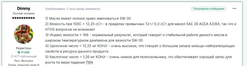

несае писал(а): ↑05 июл 2024, 12:04 3 и 4 это вообще в лоб не про нейтрализацию, как химическую реакцию в ее классическом виде
Да, я об этом. Не в контексте выбора, а наоборот. В контексте критики опоры в выборе на TBN. Ну или хотя бы критики распространенной интерпретации.
несае писал(а): ↑05 июл 2024, 12:04 при равном ЩЧ по astm d4739, я бы отдал предпочтение маслу с более высоким ЩЧ по d2896
Вот так это какую-то логику приобретает.
Вы кажется примерно поняли про что.
Первоначально я не про муки выбора, а скорее про критику сравнения масел по числовому значению ЩЧ d2896 без дополнительных подробностей.
Вот как сегодняшнее:

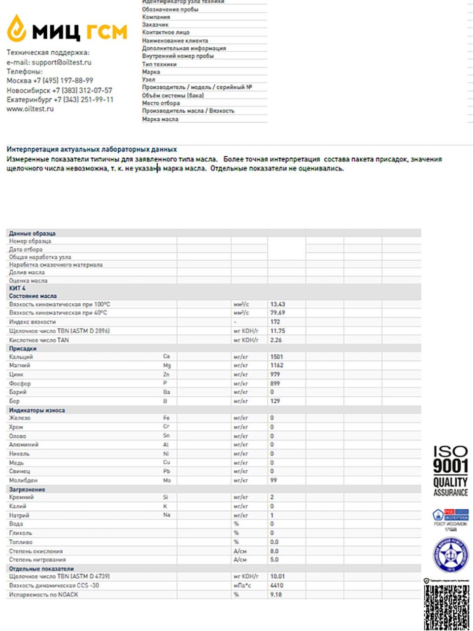

Сообщение несае »
nonconfo писал(а): ↑05 июл 2024, 12:57 ЩЧ d2896 без дополнительных подробностей
пока только один анализ оттуда с двумя щелочными видел за последнее время, и то без бренда
