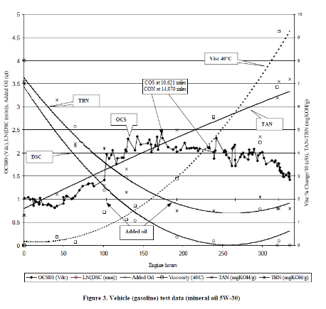

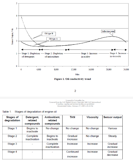

mvg писал(а): ↑01 июл 2024, 17:44 У каждого китайского, к примеру, ОЕМ по разному на одни и те же агрегаты в свой основе...
Как быть?
кто как пожелает. Можно ткнуть в любую точку второй стадии)))
image001 (5).png (73.1 КБ) 4355 просмотров
Это частный случай подобных исследований, сделанных Delphi в 2000 г. для обоснования своего "сенсора" деградации масла и их определение стадий. Просто пример типичной картины изменений в масле.
Все форумные анализы даже на "сервисных" интервалах 10-15 ткм практически не доходят до "третьей" стадии (10621 миль), если принять такую градацию. Четвертой еще ни разу не видел

несае писал(а): ↑01 июл 2024, 21:57 Все форумные анализы даже на "сервисных" интервалах 10-15 ткм практически не доходят до "третьей" стадии
TAN, TBN, кинематическая вязкость..., но как меняются динамические характеристики: CCS, MRV, HTHS (к примеру)?
Sequence III, ААИ004. Один из основных показателей - MRV отработки. В классе или на класс выше...
