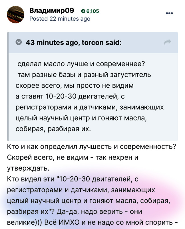

Развивая ваши вопросы к bmwserv_ICE и мой ‘вызов’ к нему - касательно различий в понимании проблем между ним и его аудиторией - представлю это в форме многослойных иллюстраций.
Первая иллюстрация, на первый взгляд, может показаться не имеющей прямого отношения к Сергею, но это будет лишь поверхностное впечатление.
Вообразим себе условного МП-плебея (все совпадения случайны), btw страстного адепта Полимериума, обрушивающегося с критикой на г-на Торкона за его обожание западных авторитетов: Дескать, кто видел, что эти авторитеты там реально делают?
Но тут и скрывается интрига: ответ на этот вопрос известен Сергею.
Г-н bmwserv_ICE отлично знает, что Запад обладает тем, чем обладает, хотя и убежден, что все их достижения - лишь a Potemkin village распила денег и возвышения египетских пирамид. Быть может, что Сергей лишь играет в это, плетя тонкую паутину, однако знания его ближе к знаниям МП-элит. Сергей знает - что 'Запад МОЖЕТ и умеет' (даже если a Potemkin village - то серьезно).
Здесь всё очевидно: МП-плебей стоит на низкой ступени развития, тогда как Сергей занимает высшую.
А примечательно тут то, что позиция этого МП-плебея выгодна Сергею. И это как раз то, о чем я писал: у Сергея различные уровни понимания с его же аудиторией. Он искусно манипулирует недоразвитой толпой МП-плебса и МП-маргиналов, а сам находится на уровне МП-элиты.

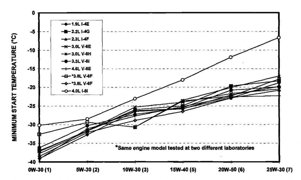

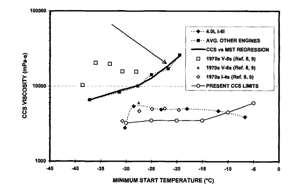

К примеру, на форуме ОК иногда разгораются яростные диспуты вокруг CCS и ее уровнях. Когда Артур задавал ОК вопрос о причинах установления тех или иных лимитов CCS в J300, никто не смог дать ему удовлетворительный ответ. Сейчас в ‘минеральной теме’ вновь вспыхнуло обсуждение, и там я вижу участие жертв пропаганды г-на Сергея (и просто МП-плебеев).
Не буду вдаваться в детали причин, по которым лимиты CCS были изменены, но скажу в общих чертах: это были полевые испытания на запуск двигателя в 1990-х годах. По их результатам, хотя и не вполне однозначным, лимиты решили пересмотреть, учитывая, что современные (в тот момент) двигатели ‘стали лучше запускаться’ (c).
Все эти тесты, надо признать, были абсолютной ерундой с точки зрения качества эксперимента и теории вязкости. Именно это и критикует всегда Сергей - качество испытаний индустрии и разные натянутые выводы.
В случае с CCS - выводы, повлекшие изменения в J300.
Вопреки критическому анализу Сергея - МП-плебеи из числа поклонников bmwservice-блога и минеральных масел встречают эти выводы с радушным одобрением. Они не любят низкую вязкость и любят дешевое (минеральное) масло.
Более того, они и другие МП-плебеи утверждают, что температуры, зафиксированные в J300 в настоящее время, обозначают границу холодного запуска для любого двигателя.
В реальности же предыдущие лимиты, что были определены в конце 1970-х, базировались не только на полевых испытаниях, но и на реологических данных о вязкости жидкостей. Те лимиты были лучше и точнее.
3500 cP лучше, чем 6600 cP вне зависимости от температуры. А реальная вязкость в ДВС еще выше, так как уровень сдвига CCS-прибора выше среднего уровня сдвига в разных точках движения масла при 1500 оборотах в минуту.
На лицо - ухудшение качества экспертизы, что привело к ухудшению J300 на радость неразумным минеральным МП-плебеям.
