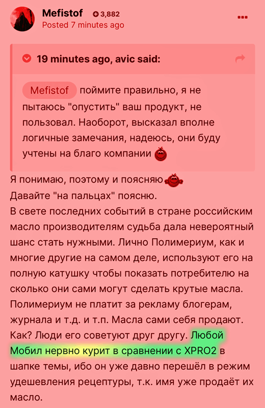

GusKruchus писал(а): ↑25 апр 2024, 18:30 ‘Сатанист’ на букву "М"
Смешно ))
Страшно подумать, чей аватар с 88 в никнейме )
GusKruchus писал(а): ↑25 апр 2024, 18:30 наете, меня, как и аватара г-на SAE88, посетила мысль: почему Полимериум не уделил внимание Анилиновой Точке этого масла, учитывая, что он даже снял на тему АТ ‘образовательное’ видео?
Особенно учитывая, что это касается, казалось бы, минерального масла - узнать АТ было бы действительно любопытно.
Действительно любопытно. Не знаю, почему в анализ не включили его. Просто типичный для ОК наверное заказали. Я бы расширенный конечно предпочел.
Мой коммент на скрине был не про конкретное масло, а ответ на очередной спор про Wax )

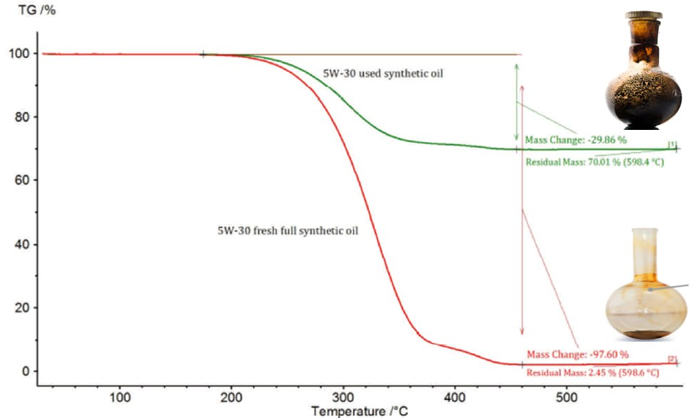

Кстати, 99% до сих пор не понимает, почему выбрана колба (особенно те, кто не пробовал) и почему в лабах для насыщения используется помпа.
Тут смотрите как:
1.Гудок проигнорировал ВСЕ ваши рассуждения на эту тему. Просто проигнорировал. Их нет.) Он их "не заметил".
2.Гудок думает, что доступ кислорода = "окислению" без излишних подробностей).
3.Гудок полностью проигнорировал работу по термогравиметрии (скрин из которой я дал), где над пробами был азот + он просто проигнорировал даже картинку с температурами - а они там больше тех, что мы используем на практике. Эта работа была и в тг. Гудок снова делает вид, что "не видел", хоть чуть завидев новый пост в тг он стремглав бежит его читать и комментировать.
4.Гудок не мог не видеть фото с "прожарочными" горящими открытым пламенем банками, с совершенно аналогичным результатом, о которых мы не раз упоминали ему на подкасте. Он всем говорит, что не слушает подкасты, а после дает ссылки и цитаты из них.) Но не эти.)
5.Гудок (с падающим стаканчиком) реально думает, что никто, кроме него, не догадался бы силиконовую пробку на колбу привинтить).
Но самое забавное, смотрите: он почему-то сразу решил, что дело в окислении, а если есть окисление, то есть уравнение Аррениуса, которые что-то там "запрещает" с этим делать.
