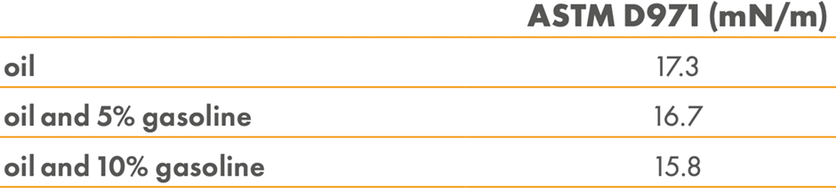

nonconfo писал(а): ↑19 апр 2024, 20:07 особенно кольцо дью Нуи.
При сравнении двух масел 0W-20 по D611, следует учитывать также результаты по D971.
Это желательное легкое уточнение, чтобы избежать сравнения только по D611, что представляется совсем слабым сравнением в этой сфере.

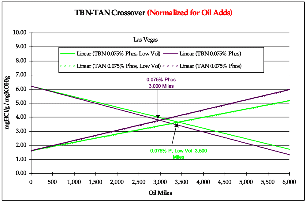

Если речь идет о фосфоре, то, вероятно, это также относится к анализу ржаво-рыцарского и м-бомж масел, которые, как предполагается, содержат фосфор в примитивной форме ZDDP.

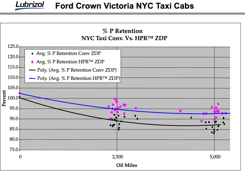

Вообще, я не придерживаюсь мнения, что идеи о плохом и хорошем ZDDP представляют стальные правила "хорошо-плохо".
В настоящее время речь только о volatility/stability/retention, поскольку износ меня мало интересует.
Хотя, конечно, ZDDP имеют различия. Но всегда есть возможность создать смесь из нескольких форм ZDDP, вы же сами ROCK-танцор.

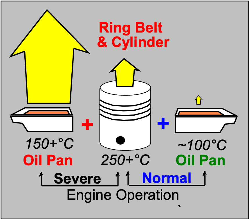

Кстати, а вы понимаете, почему нестабильность ZDDP на уровне 250°C не так страшна для испарений (испаряется сильнее в лаборатории, но есть один момент в полевых условиях), как 150°C (и это не связано с объемом, а связано с химической реакцией фосфора)?

GusKruchus писал(а): ↑20 апр 2024, 13:42 conv. форма ZDDP
Кстати о птичках, одно время публиковались сравнения различных форм ZDP (помнится прогрессивная форма носила там абревиатуру ZDTP), а потом как отрезало - никто никогда не рекламирует, какую именно форму они используют.
Овчинка не стоила выделки? Все разом перешли на прогрессивную? Теряюсь в догадках...

GReY писал(а): ↑20 апр 2024, 17:06 Все разом перешли на прогрессивную?
Приблизительно, сейчас мы имеем три прогрессивных из пяти основных.
Правда сложно сказать, что отброшенные два вида из основных - абсолютно несостоятельны. Лишь один из них обнаруживает совсем четкие недостатки, и для большинства химиков он уже остался в прошлом.

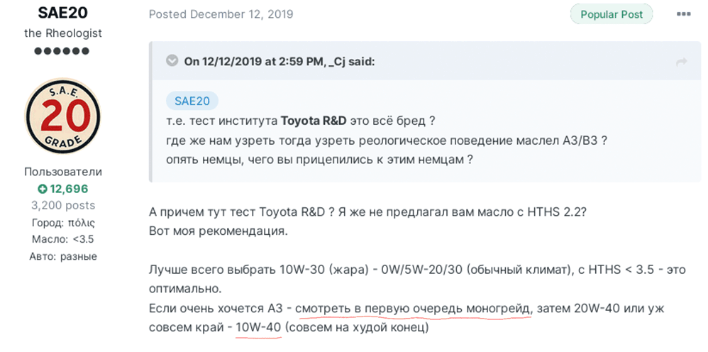

bmwserv_ICE писал(а): ↑18 апр 2024, 17:07 я бы и впредь просил ассоциировать себя (и свою деятельность в этой сфере) в полной мере, насколь это вообще могло бы быть возможным
Забавно, но может, btw, вам следует ассоциировать себя не именно с Гусем, а с Арнольдом?
Если бы я был Алессандро Бонини, я бы разыскал старые записи Арнольда, где четко просматриваются "ваши усы".
A) Сразу же звучит шутка про удлиненные интервалы замены (вы помешались на этой теме!). Использовано магическое заклинание: "полу-минеральное".
А после этого предлагается какое-то странное масло вязкости 20W-40. Возможно, его заморозили в спецгробу, в 1950-х?
Какие, собственно, PCMO в вязкости 20W-40 можно найти в 2019 году??
B) BMW и немцев "Аватар" упоминает чрезвычайно часто + не советует "синтетики" и все эти 0W/5W -
C) Некоторые даже замечают, что он (вы ли?) чрезмерно фокусируется на этих немцах.

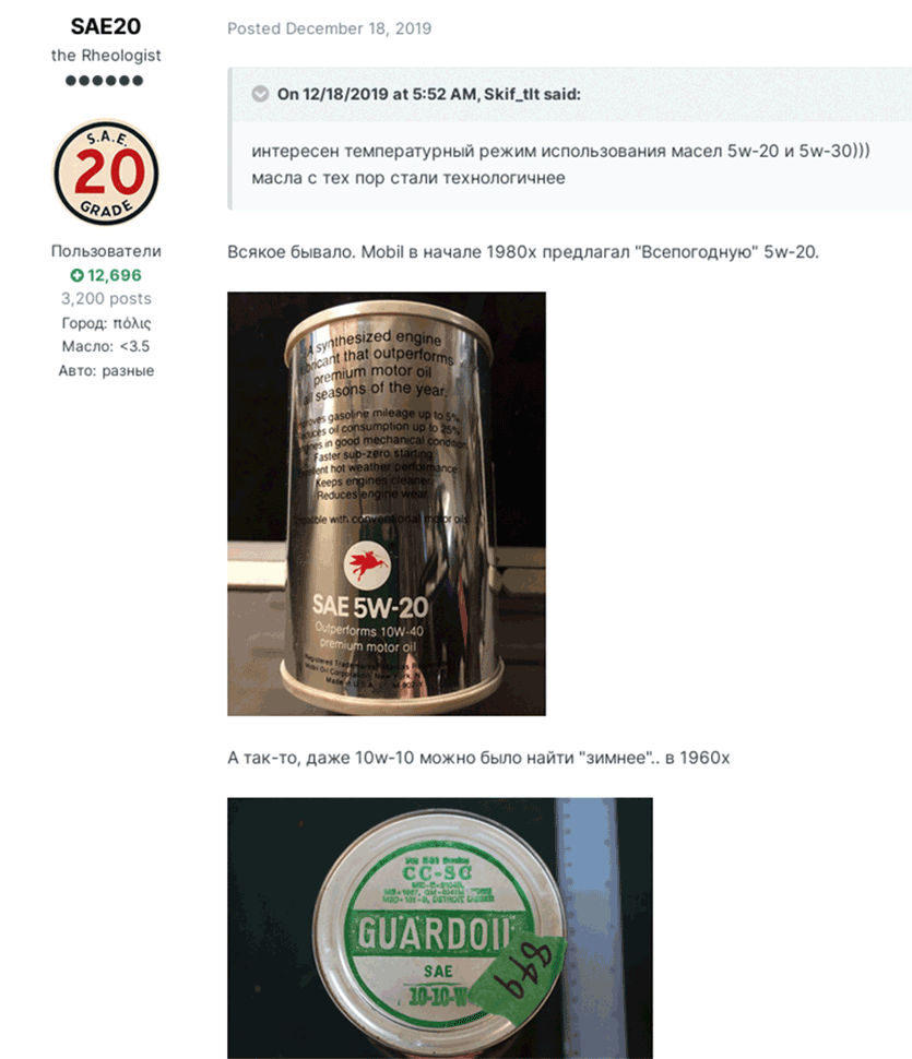

D) Сразу начинает показывать неактуальные для РФ ретро канистры, которыми так увлечены вы (bmwservice?).
А ВДРУГ в декабре 2019 года доступ к аккаунту периодически был в аренде у bmwservice? Выдергивал стул с пиками из под Арнольда?
Иногда брал "погонять" аватар у Арнольда...
