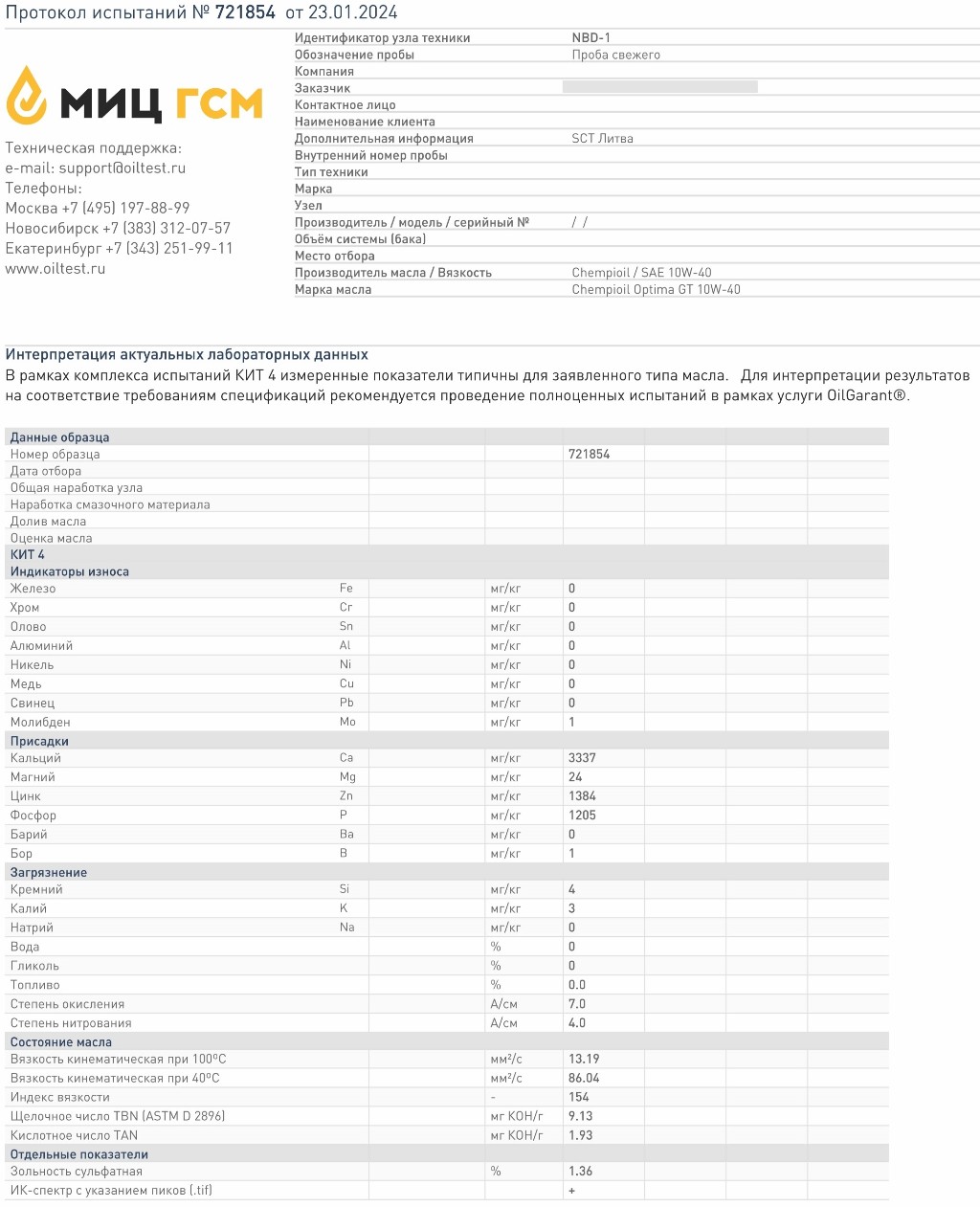

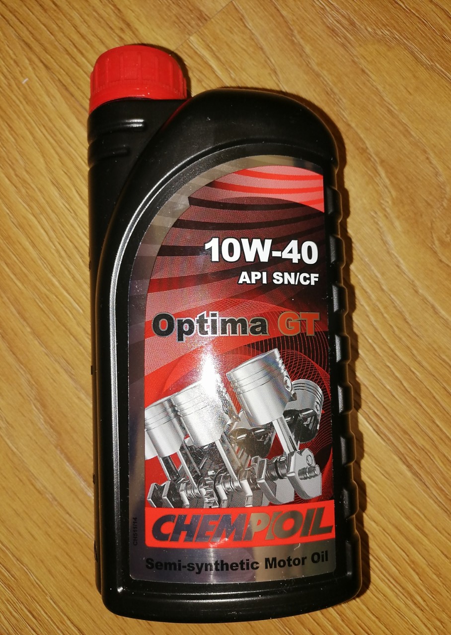

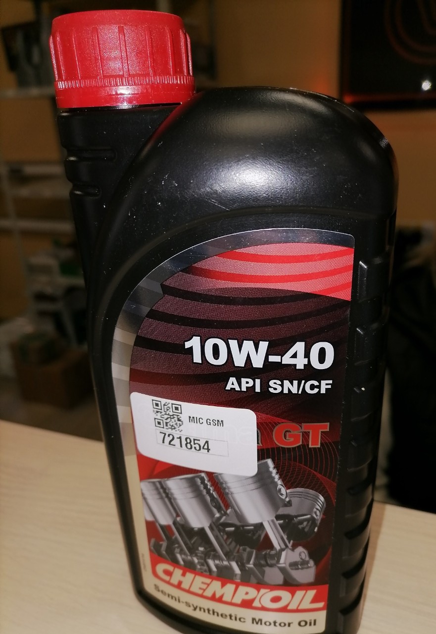

Выкладываю результаты лабораторного анализа масла Chempioil Optima GT 10W-40, купленного у одного из поставщиков в Москве, который занимается преимущественно продуктами, производимыми концерном SCT. Образец масла закупался в первой половине января 2024 г.
Анализ проводился в лаборатории МИЦ ГСМ:

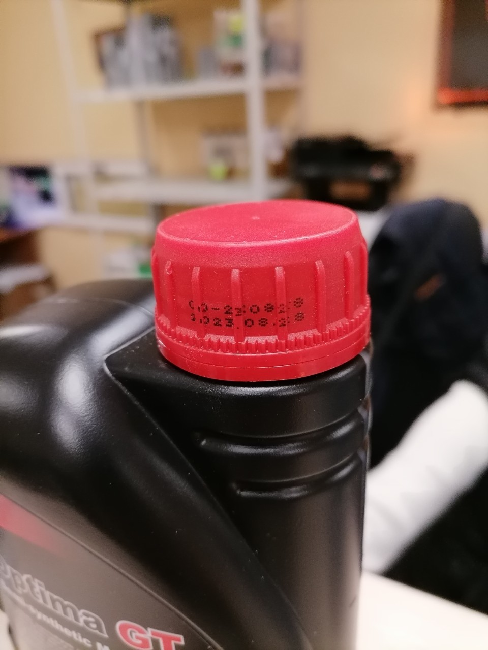

Дата производства напечатана на крышке:
Результаты анализа:

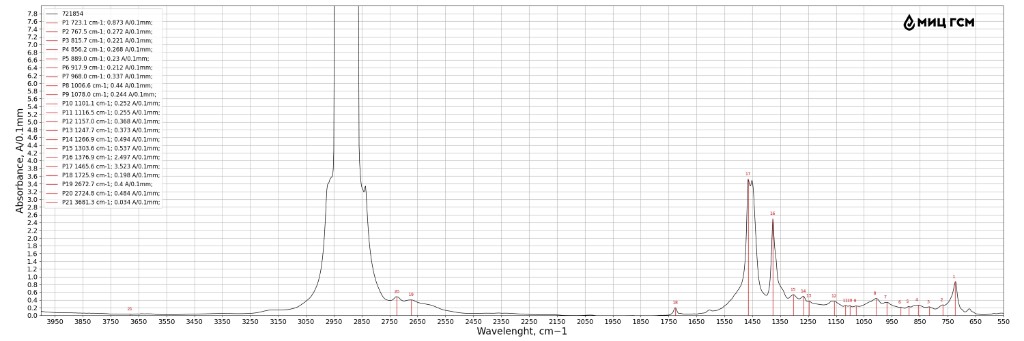

ИК-спектр:
Судя по всему масло сделано на базе II гр., с добавлением небольшого количества III гр. Любителям минералки и в старые моторы при плюсовых температурах сгодится, учитывая низкую цену на момент покупки.

Прям грузовое масло, дисперсанта море! ZDDP тоже от души.

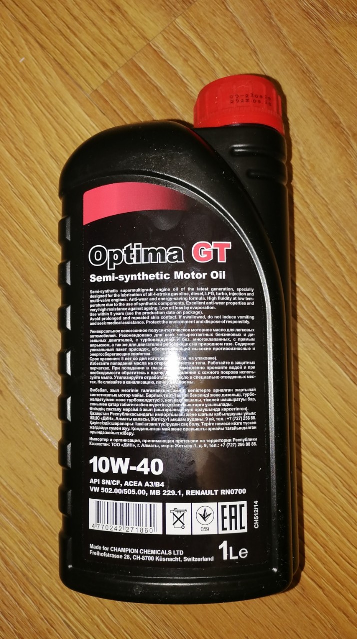

Обычно у нормальных блендеров масла на пакете для А3 / MB229.1 идут в купе с WV501 / RN710 и зольность ниже.
Тут же 502 / 700 - видимо уникальный продукт. :lol: :hahaha: Походу как в случаях описаных в общей теме снова "накреативили" . Может на пакете CI-4 набодяжили, соотвесвия написали на этикете те которые дизайнер знает и в продакшн. Кузмичи и так схавают. :popcornn:

Все остальное насчет того, что допуски написали не как "нормальные блендеры" - лирика, учитывая цену на момент покупки в 412 р. за литровую и 1360 р. за 4-х литровую канистру.

Детергентов да, положить не забыли, а дисперсантов что то не видать ни на ИК-спектре, ни в анализе.
Смотрим ИК спектр: сукцинимиды, если они есть должны показать пик в диапазоне 1702 - 1708, здесь этого нет.
Если порыться в анализах подобных бюджетных продуктов "за косарь", то можно увидеть, что туда сукцинимидов не добавляют вообще.
Отсюда вывод: долго катать такие масла нельзя. На короткий интервал в моторы ВАЗов, тех же Логанов, старых тойот, WV сгодится.
PS: Картинка с ИК-спектром сильно потеряла в качестве при загрузке на форум и стала не читаемой, попробую выложить в pdf

Mitsudriver, там наверняка сульфонат кальция.
Кстати, почему в анализе нет серы?

GReY писал(а): ↑12 фев 2024, 08:28 ...там наверняка сульфонат кальция.
Так и есть, по всему видать, что пакет древний, на сульфонатах.
В данном анализе сера не указана, т.к. в стандартном комплексе испытаний у МИЦ ГСМ её нет. Для определения содержания серы в процентах нужно было заказывать дополнительный анализ. Я этого делать не стал, так как масло бюджетное, как было выше написано. Серы тут будет много от минералки и морально устаревшего пакета.

Mitsudriver писал(а): ↑12 фев 2024, 22:54 Серы тут будет много от минералки и морально устаревшего пакета.
Как раз поэтому содержание серы важно в анализе, позволяет примерно определить базовое масло и компонент пакета.
Насколько я знаю, анализ в МИЦ очень недёшев, может лучше другую лабу, зато с измерением серы?
