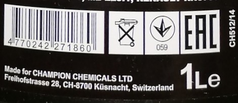

Продукция производится на заводе SCT в Ливте. По информации на официальном сайте https://www.chempioil.com/ головной офис у них в Швейцарии, не далеко от Цюриха. На тех канистрах, что держал в руках написано , что "Изготовлено для Champion Chemicals LTD", точное место производства в тексте не указано. Согласно штрихкодам на задней стороне канистр место производства Литва.
Масла Chempioil поставляются в Беларусь, Казахстан, и по параллельному импорту в Россию. Напрямую, как я понял сейчас не возят.
Цены на данную продукцию довольно бюджетные, по качеству - открытый вопрос. Позже будут анализы, сейчас веду переписку насчет этого с одной из московских лабораторий.

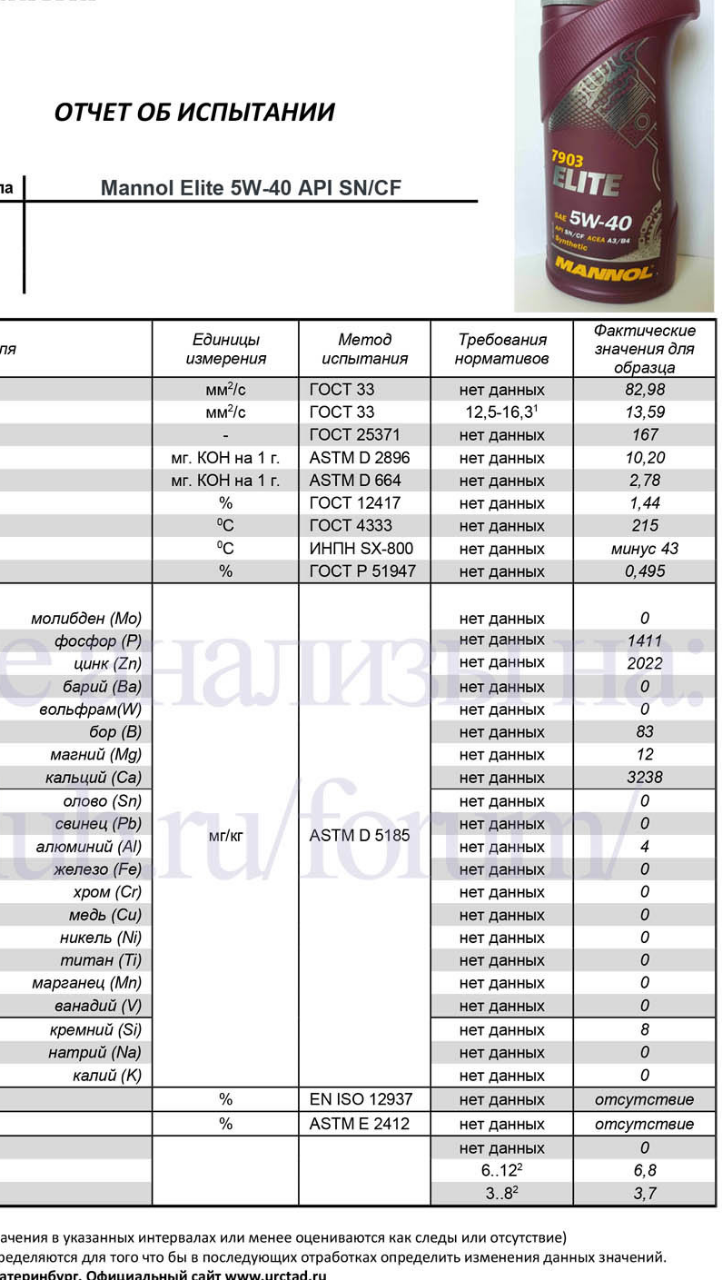

GReY писал(а): ↑22 янв 2024, 09:26 А какие претензии к Маннол?
Вот это масло Манол заявлено как SN / 229.5
Комментировать думаю не надо, сам поймешь. По сути с паспортом завода такое масло не должно было выйти за ворота с найклейкой SN. Но МаноламРавенолам можно, это другое понимать надо... :hahaha: :popcornn:
Можешь загуглить еще анализы, напр польскийОК делал 504/507 кмк оно похоже на пакете под ILSAC.
На мой искущенный взгляд это даже хорошо мотору, но в плане соотвествия заявленному не хорошо. Похоже снова нае6@JIoBо.
А как тебе такой маноловский эксклюзив ILSAC-чок c ZDDP как в карьерном CI-4 ?!
Это уже не случайности, а системный подход!!! :coffee:

Booth писал(а): ↑22 янв 2024, 11:53 Комментировать думаю не надо
Ядрёное маслице! Но это похоже на ошибку, при таком количестве металлов хольность должна быть выше, IMHO.
Давайте всё же подожгём анализов от Mitsudriver

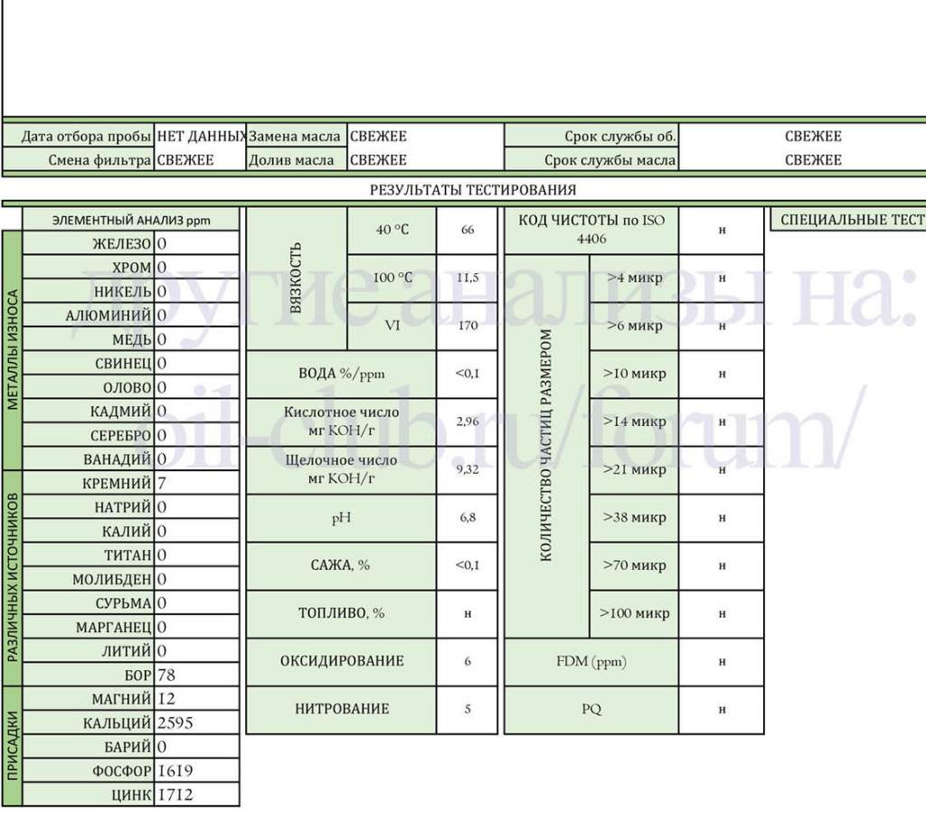

Как было обещано выкладываю анализ Chempioil Optima GT 10w-40.
Анализ Chempioil Optima GT 10W-40
С маслами Chempioil я не закончил, в дальнейшем планирую провести еще как минимум пару анализов с большим, чем в этот раз количеством параметров, для полной ясности. Но на ближайшую перспективу хочу сдать в лабу присадку Hi-Gear. Посмотрим, чего там намешали...

Mitsudriver писал(а): ↑25 янв 2024, 23:30 планирую провести еще как минимум пару анализов
Наиболее актуальны масла 5W-30 и 0W-20.
Chempioil. Общая
Mitsudriver писал(а): ↑25 янв 2024, 23:30 в дальнейшем планирую провести еще как минимум пару анализов с большим, чем в этот раз количеством параметров, для полной ясности.
Тебе еще не ясно из нашего обсуждения выше? :facepalm
В пустую тратишься с известным рез-ом. Давно в благолепные времена бинесмены из С.Азии создали в прибалтике массовое пр-во третьесортного шрота под разными легендами "Фанфаро" "Маннол" ОЕМ и неокрепшие умом клюют на эти бусы, считая чт ов них алмазы.

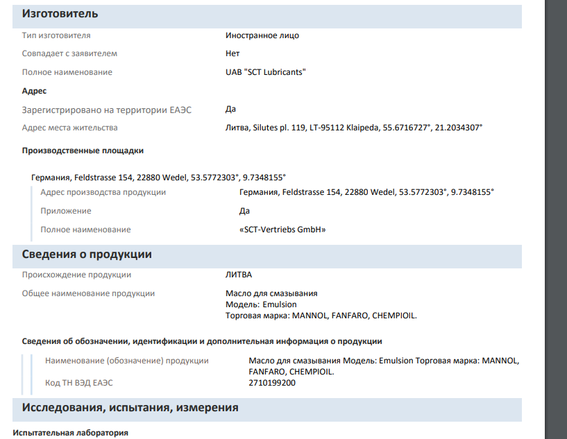

Так фанфаро и манол эта же субстанция что вы анализируете - завод изготовитель и правообладатель же один UAB SCT Lubricants.
Это для вас новость и открытие? Это давно всем известно кто интересуется хотя бы поверхностно. По анализам тоже ясно что завод не обременяет себя строгими обязательствами следовать тому что заявлено. Рябята очень творческие. :hahaha: Проблема того что у них не типовые изделия (оптимизированные/удешевленые) и несоотвестие тому что написано - НЕ в лаборантах, НЕ в технологах, НЕ в стране, НЕ в соседе, НЕ во мне и ни в Вас - а в руководстве этого бизнеса!
