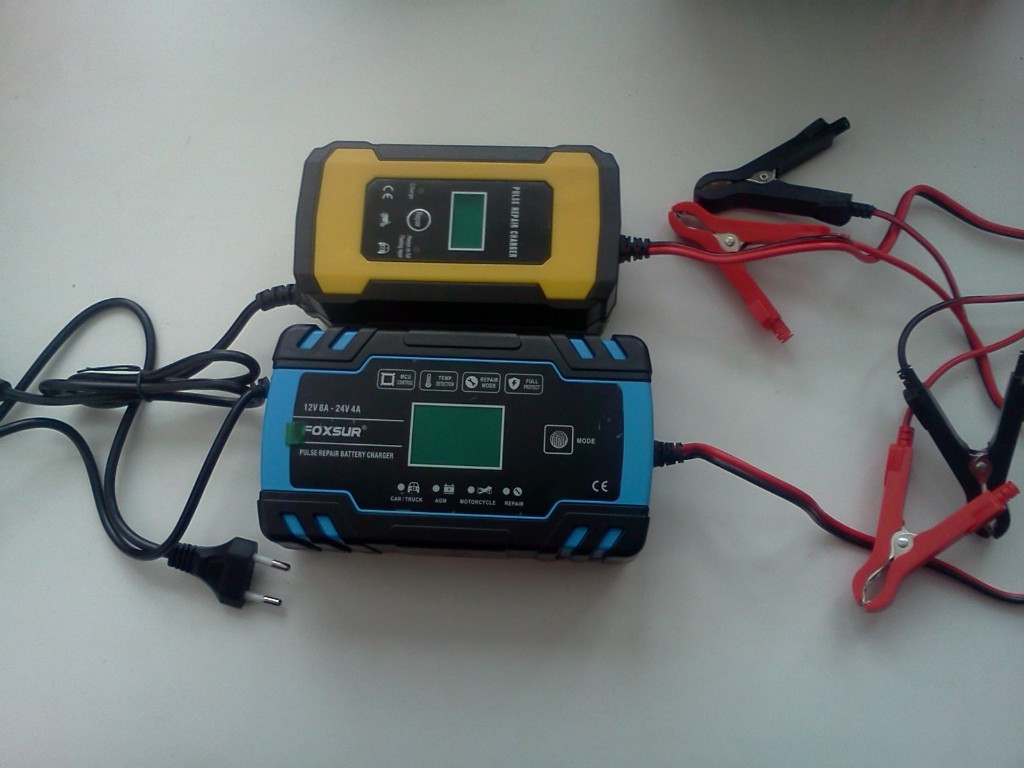

Взял 6 амперник. :)
Краткое резюме по сравнению с 8А Фоксуром - хлам.
Нет зумера, экран меньше, температуру и вольтаж показывает непонятно как - погода на Марсе. :popcornn:

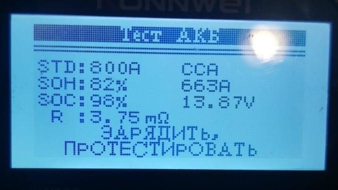

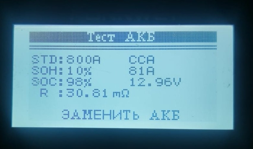

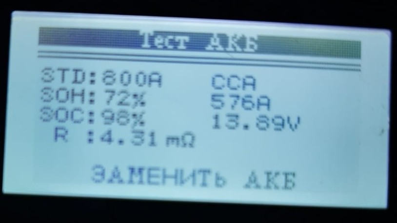

Небольшой отчет по недавно спасенному AGM аккумулятору от kia карнивал 3,3 V6. Оригинал, 2 года, 80А
На машине аккум несколько раз высаживался в ноль. Последнее издевательство в виде простоя 3 месяца он не выдержал и я прикуривал этот автомобиль бустером, когда на клеммах уже было 7 вольт.
Понятное дело, что заряд на автомобиле он уже не брал. Ток заряда токовые клещи показывали 4А.
Через час работы даже не мог крутануть двигатель.
Состояние через час после прикура:
Дальше поствал на зарядку foxsur в обычный режим 2 (для agm и кальция)
Через несколько часов заряд упал с 8,6А до 1 А и заряд прекратиося.
Результат теста пока ниочом и аккум просится на помойку с 10% жизни:
Дальше 1 сутки в режиме 4 (регенерации) и результат:
Еще 1 сутки регенерации:
Еще 12ч:
Дальше не стал мучить его и решил отдать владельцу. Аккум великолепно запустил машину и думаю еще походит.

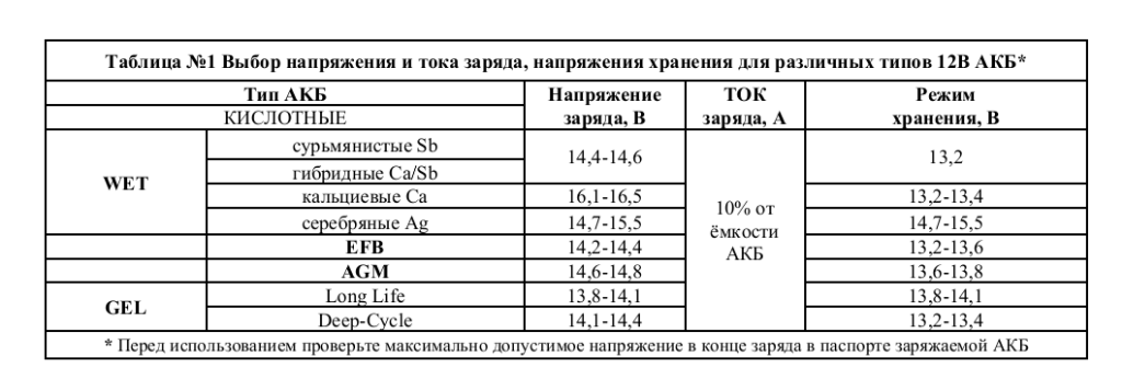

Дмитрий Анатольевич писал(а): ↑05 дек 2023, 17:52 Кому верить?
Верить нельзя никому, мне можно. хе хе ©
Если серьезно АГМы рекомендуют заряжать 14,3 - 14,5 в зависимости от t°.
В гелевом режиме у Фоксура 14,4 конец заряда. График тока такой же как в 1ом.
На высокой напруге маты (пропитанный электролитом материал) могут высохнуть и потеряется и емкость и пусковые хар-ки.
В общем надо еще и нагрев учитывать. Если не греется то думаю не страшно и 14,8. :)
Хотя в режиме Repair подается 15,5 в пике импульса. В теории он должен был усохнуть. :?
Может китайцы нашли дзен в длине импульса и это не вредит. ну и там импульс тока в конце около 1 А так что не нагреет банки.
В общем парадокс, но это сработало - только я не уверен на 100 % что ты востановил его. Надо не только показометром оценивать но и емкость хотя бы примерно знать. Но заморачиваться этим не стоит кмк, т.к. разряжать потом снова заряжать, нудное занятие - эксплуатация быстрее покажет. :D
При заряде надо несколько переменных учитывать характеристики АКБ (конструкция иматериалы) его состояние и а парметры заряда не только напряжение т.к. заряжает же ток, а не напряжение. Напр Аком в инструкции пишет для Ca/Ca 16В но общими словами - зу должно иметь такую возможность, без коментариев по графикам и алгоритмам.
Есть такая таблица в интсрукции одного из ЗУ у которого в ручную параметры регулируются.
Насколько достоверна она хз, но я некоторые строки под сомнение ставлю а так в целом норм.
Если сильно заморачиваешся глянв Ютубчике че нибуть м.б. у Vector есть видос для чайников. Курить форумы тип электротрансопрта тупо лень и пустая трата времени. :popcornn:

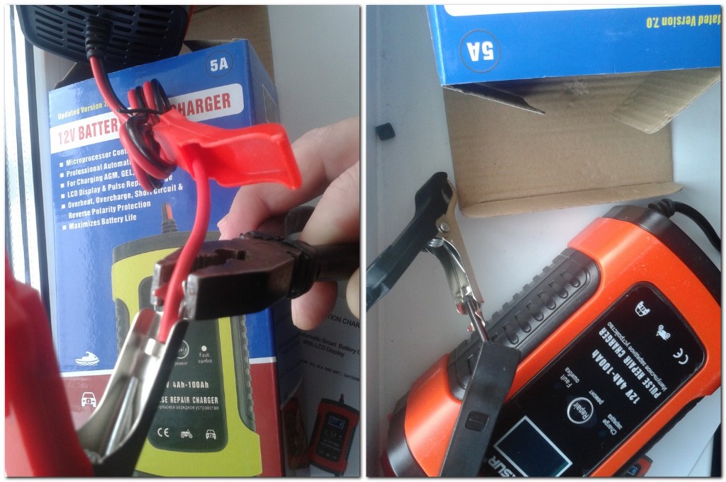

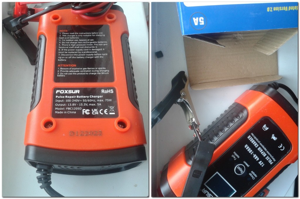

:arrow: Фоксар 12V 5A
(пр-во 22г.) Версия платы: V7.0
-->Распаковка<--
Еще не пробовал, но что ожидал то получил.
:!: Клеммы как на предыдущих версиях кот я приобрел такие же, пропаяны, но зажим на заводе не делают (видимо китайские дети на уроках труда спешат) приходится это исправлять. Исправляйте у себя если это еще не сделали! - провод в месте пайки может обломиться если наклеммники пластиковые снимать и проводами туда сюда мотать.
