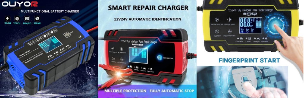

Импульсное зарядное устройство для свинцово-кислотных АКБ. Популярное потому что функционал за эту цену топчик:
- есть выбор режимов заряда: Car/Truck - большой АКБ с током заряда до 8А, AGM - н.д. (полагаю уменьшено max V), Moto - режим с меньшим током заряда (до 1,5 а), ремонтный режим - заряд с пульсацией тока (подобие режима десульфатации)
- на дисплее отображается вольтаж, сила тока, температура ЗУ и пр. инф.
- активное охлаждение
- автоматическая коррекция максимального напряжения заряда в зависимости от температуры (в холодном помещении < 10°C будет зимний режим и соотвественно чуть выше уровень V до которого продолжается заряд.)
- автоматическое отключение в режиме заяряда до необходимого V и переход в режим поддержки заряда.
- защита от переплюсовки
- и др.
Недостатки: отсутствие русифицированной инструкции и описания ттх стадий и режимов заряда, короткие провода...

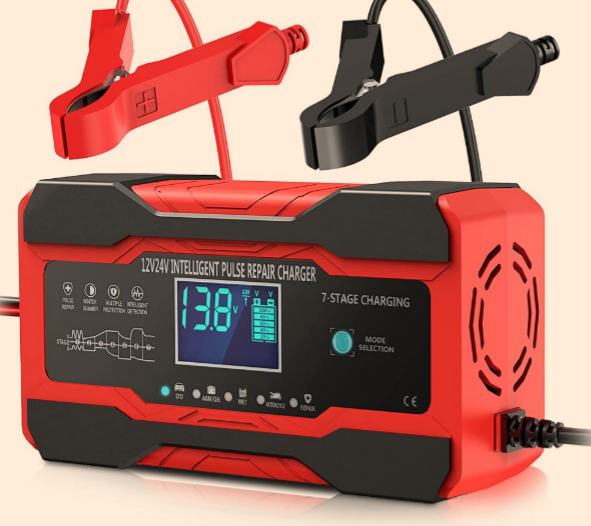

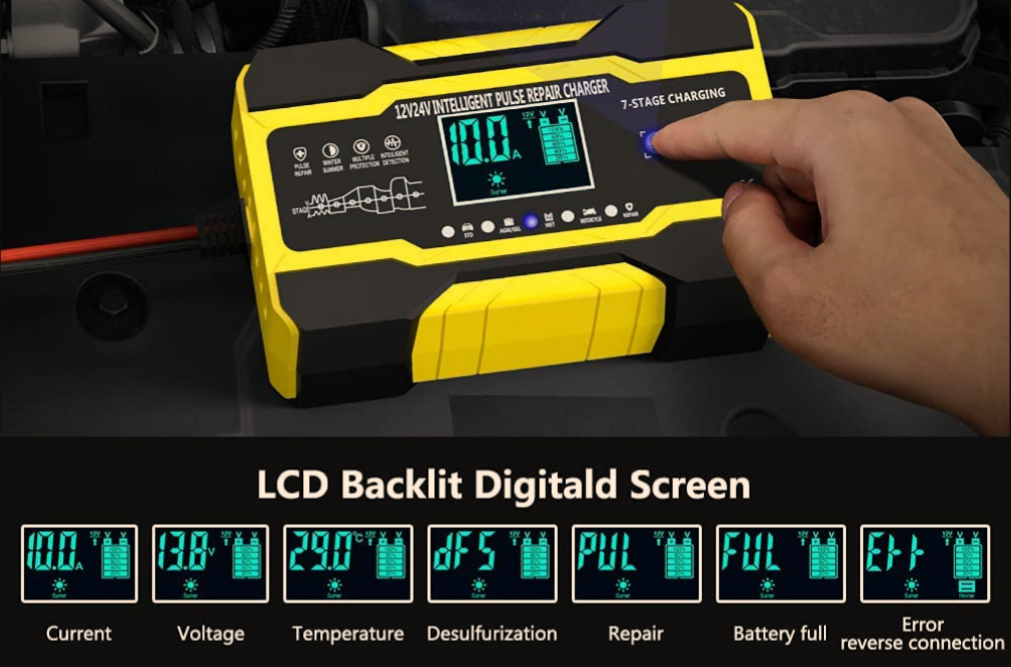

Увидел у Ляо новую более "продвинутую" 10 амерную модель, отличия от 8 амперника:
- ещё один режим wet (water battery - чтобы это значило? Может отдельно для кальциевого (efb) с повышенной напругой? Для чего он хз, но в 8 ампернике не хватет кальциевого режима с 15-16В с пониженным током. Наличие долбилки с 15,5 в расчёт не беру. Если это именно это то норм.
- режим десульфатации отображает ся на дисплее - наверно это первая в алгоритме когда сильно разряженный акб. (но это не точно)
- ещё в отличии от 8 ампернике аявлен 7 стадинйный - типа более интеллектуальный, бережный. По сути не особо роляет, но все равно лучше.
Что по факту хз. Но в остальном те же яйца. Обзоров его не видел. Стоит на 600 руб дороже. Смысл переплачивать за более дорогую модель не очевиден без пояснения про режим WET и отличия в режиме долбилки по сравнению с 8аперником.

Обзор 10 амперника семистадийного
Лучшей интеллектуальности и продвинутости алгоритма по сравнению с 8 амперником нет. Точно такой же алгоритм кроме пятиминутной долбилки вначале и в конце. Профита от которой около ноля.
По потрохами и схемотехнике качество с 8 амперником одинаковое.
Вывод :
8 амперник рулит! :)
В 10 амперном Нет настоящей интеллектуальности алгоритма типа как у Бережка V1.
Для малоемких и среднеемких акб лушние +2 а тоже не дают никакой пользы.
Более того он хуже т.к. меньшие напруги даёт в режиме долбилки (по данным автора в обзоре) .

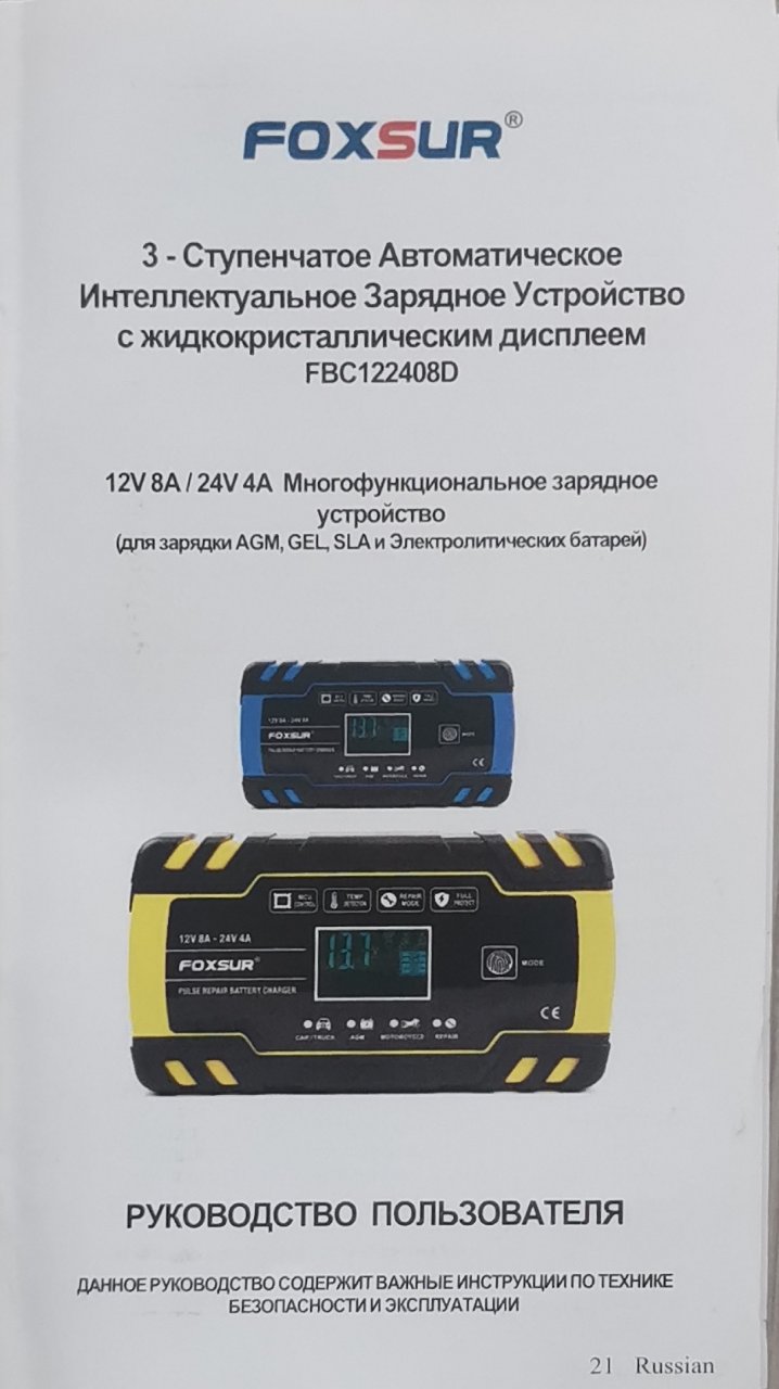

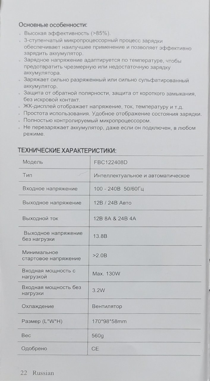

Получил вчера свой 8 амперник. Желтый, дата 02 2021. Инструкция на русском. Брал тут
https://a.aliexpress.com/_Apptw2

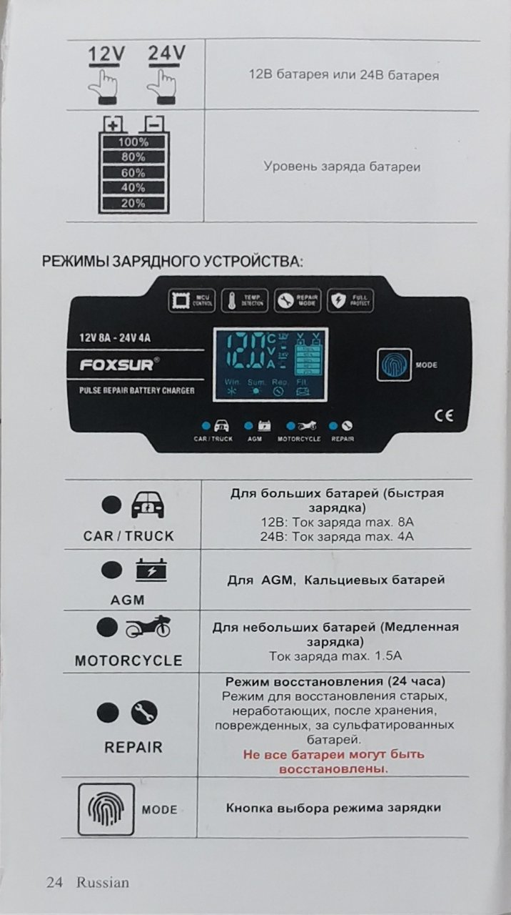

У меня кстати аккум типа Ca-Ca, и значит надо по идее во втором режиме AGM/calcium заряжать, где напряжение чуть меньше.
Поставил свой еще живой 3,5летний timberg 65AH asia. Когда подключил в первом режиме, то показал 60% заряда и стал заряжать. Я его сразу перевел в 4й режим "восстановления". Гоняет его уже 12 часов, напряжение 15,7В ,а пульсации сейчас скачут до 1А (по мультиметру). Сколько было вначале не проверял. Скоро по идее выключится. За все время сильно не кипел и не грелся. Чуть теплый ≈36,6°С на ощупь, а если плислониться ухом, то шумит внутри пузырьками, но не булькает.

Дмитрий Анатольевич писал(а): ↑18 дек 2021, 10:13 У меня кстати аккум типа Ca-Ca, и значит надо по идее во втором режиме AGM/calcium заряжать, где напряжение чуть меньше.
Нет, ты путаешь. Это АГМ надо на пониженнром напряжении заряжать
А кальциевые и EFB наоборот надо повышенное 16В - в стадии дозаряда. Т.е. сначала обычная стадия до взятия 14,8 и падения тока, а потом дозаряд 16В
Аком об этом пишет в инструкции и не стесняется - русским по белому = 16В.
Продви нутые орионы, кулоны давно уже с регулировной напруги специально для кальциевых. В бережке тоже алгоримтм с дозарядом на повышенном напр.
Современные качественные кальциевые АКБ (Аком, Алькор) с панчингом (штамповкой) положительных пластин и в конвертах, может намазка отличается. Им 14 что щекотка.
Но твой Тимберг я хз - может он без панчига, надо пробовать смотреть греется ли пузырится ли сильно, плотность проверять.

Booth, ну значит китайцы не шарят. Зачем писать кальциевые во втором режиме :?
Так, прошло уже 19 часов, долбилка продолжает работать. В старых версиях 18 часов было. А в новой инструкции 24 часа. Буду ждать. 15,7 В долбит с импульсами около 0,4-0,8 А , насколько можно уловить мультиметром. Не греется, также журчит внутри как вначале заряда.
Он у меня необслуживаемый, так что особо не разгуляешься.
Я решил сразу загнать в востановление, т.к. акум старый. Все по инструкции :popcornn:
