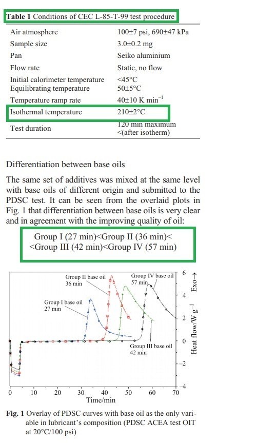

Сипaтый писал(а): ↑12 май 2023, 19:39 Это естественная реакция отрицания
Вот тебе вся история прожарки, не от меня, от специалистов в тематике. Просто, понятно, доступно. Температура не +380, а всего каких то жалких +210 градусов.

Good54 писал(а): ↑12 май 2023, 19:45 Вот тебе вся история прожарки
не вижу тут никакой истории прожарки. А мне лично, например, PDSC кажется бесполезной практикой для PCMO. Особенно для современных PCMO.
Правда, и к прожаркам я совершенно равнодушен, но Арнольд хвалил D7097 и считает обязательной.

GusKruchus писал(а): ↑12 май 2023, 19:50 А мне лично, например, PDSC кажется бесполезной практикой для PCMO. Особенно для современных PCMO.
Это конечно не прожарка совсем... Но вот кстати, почему вы так считаете? И ACEA также считает, только в E маслах его в стандарт вводя. А МБ подобный тест у себя в стандартах держит. В смысле окисляемость проверяет, но кажется другим методом.

nonconfo писал(а): ↑13 май 2023, 13:31 почему вы так считаете?
тебе какой AO больше нравится? А что думаешь про отражение на тесте соединений магния, например?
Все это просто "ни припаяй кобыле хвост научными методами" или скорее "попытаться убедить сову, что глобус - это ее идеальный спутник"
