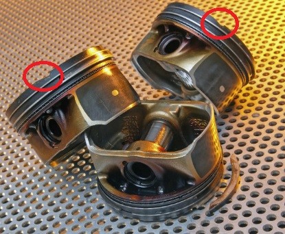

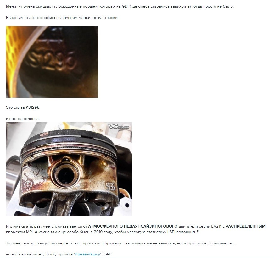

Преамбула. Есть в масляной сфере один человек, воющий с таким явлением, как LSPI. Воюет он с этим явлением, прям активно, не давая ему шансов. И вот берет наш герой презентацию по явлению LSPI и вдруг находит, что всех обманывают. На фото поршней, есть выплавка KS1295. Наш герой недолго думая, выясняет, что это поршни с "атмосферного недаунсайзингового двигателя серии ЕА211 с распределенным впрыском MPI" - конец цитаты.
Алярм. Что происходит. Оказывается, все врут и даже на презентации, официальном документе, не смогли сфотографировать нормальные поршни с экобуста фордовского, на котором явление LSPI особенно ярко проявлялось. Просто в наглую нас налюбливают эти олухи из API и SwRi. Сколько можно это терпеть?

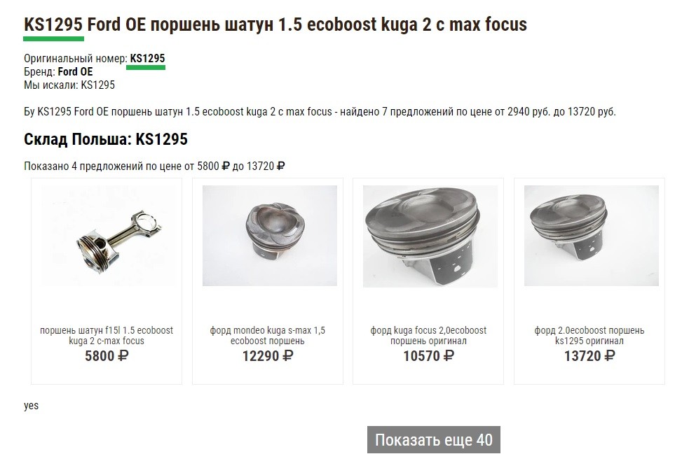

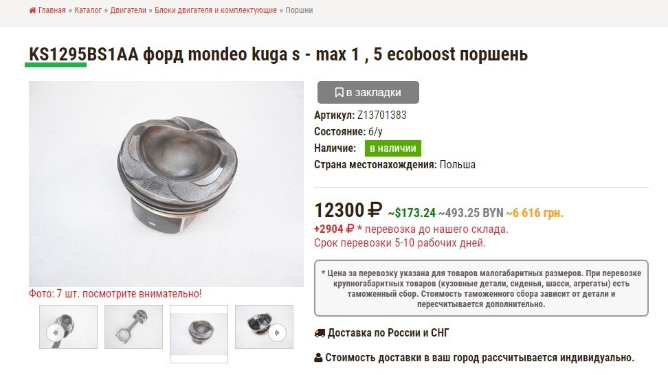

Итак, начинаем процесс разоблачения "теории заговора". KS 1295, это не поршневой сплав, а оригинальный номер поршня от двигателя серии EcoBoost производства компании Форд.
Вот и вся "теория заговора" рассыпалась в пух. Но самое интересное не в этом. Автор этой статьи в курсе, про то, что ошибся. Но в статье не изменено ни слова (вчера проверил), ошибка не исправлена. Вот такие блогеры)

То есть, разглядеть на исходном файле, что поршень не "плоскодонный", нет никакой возможности? Ну давай вместе глянем)

о чем тут вообще идет речь? В исходной заметке Сергея идет подтрунивание, что SwRI поставили в презентацию не тот поршень , текст такой:
И отливка эта, разумеется, оказывается от АТМОСФЕРНОГО НЕДАУНСАЙЗИНОГОВОГО двигателя серии EA211 с РАСПРЕДЕЛЕННЫМ впрыском MPI.
Какой поршень на фото?

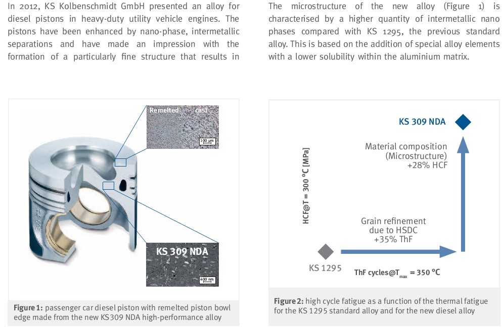

Касаемо сабжа быстрозагуления 1295 это похоже что обозначение типового сплава.
Путсь так, по сути что это меняет? ЛСПИ миф и серега разоблачитель? :)
