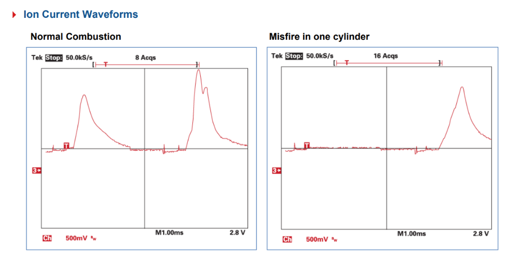

OBD-II PIDs
0x07. Show pending Diagnostic Trouble Codes (detected during current or last driving cycle) — Запрос результатов диагностики непрерывно действующих тестов, выполняемых постоянно, пока выполняются условия для проведения теста. Эти тесты контролируют состав топливо-воздушной смеси, пропуски зажигания (misfire), остальные компоненты, влияющие на выхлоп.

detect pre-ignition cycles with the integral of the ion signal intensity. Tong et al. [142] found that the ion current signal inside the combustion chamber provides a robust replacement for the pressure trace SOC detection and that bandpass filtering or the integral of the signal provides good correlation with the knock signal from the engine’s knock sensor. A pre-ignition cycle with heavy knocking could be identified through the ion current signal, as the amplitude was an order of magnitude higher compared to normal cycles [143]. Reliable detection of LSPI with this method becomes difficult if it occurs close to the spark timing as the flame has less time to reach the detector. This was apparent in one test sequence by Wang et al. [144], where only 14.3% of LSPI cycles were detected due to them occurring relatively late.

1 марта 2023 года Тьери и Ко внезапно открыли для себя технологию 2005 года, рабочая модель которой была создана в 1998? Верно?!)
А датчики детонации и ПКВ они себе не собираются открывать? Вы же понимаете, что первая же некорректная работа цилиндра замечается и тем и этим, или тем, или хотя бы этим?
Я ж не зря вас увещеваю - залейте в мотор современный топливо АИ-80 и нажмите на газ... (вы не читали статью по ссылке).

Давайте рассуждать логически:
только лишь контроль ионного тока ("только лишь", это значит, что КРОМЕ этого есть еще ДПКВ и ДД) разряда позволяет:
1.контролировать нормальное горение (нормальный разряд);
2.контролировать пиковое давление цилиндра (бонусно);
3.контролировать детонационное горение;
4.контролировать смещение фазы воспламенения (преигнишен, бонусно).
Тьери и Ко в 2023 году(!) говорят нам (вам): чота-там совсем не чота там... поэтому п.4 оно не может.
Вопрос в том, что остается:
А ЭТО-ТО КУДА ДЕВАТЬ?
А ДД и ДПКВ?
