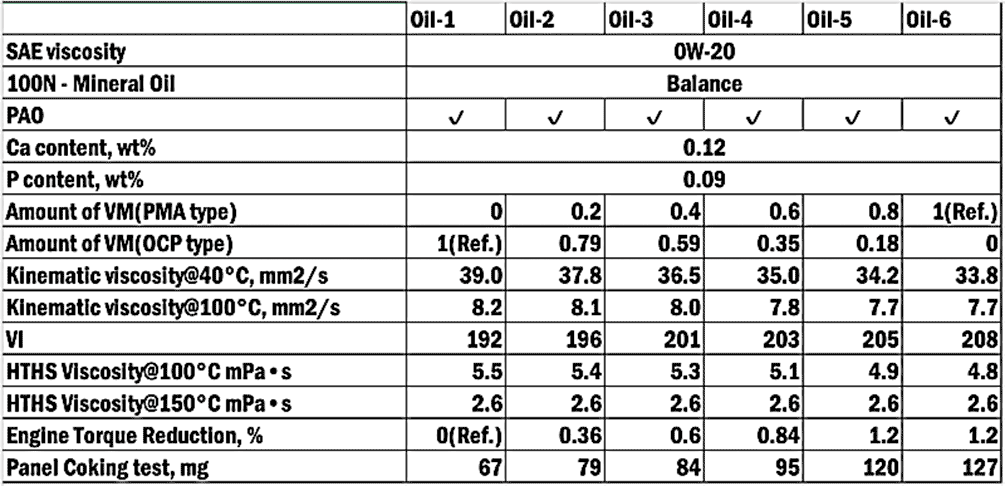

bmwserv_ICE писал(а): ↑05 май 2023, 14:52 Тогда новый вопрос: а MHT можно считать аналогом "прожарки"?
Это так странно, я даже не знаю, как это описать. IT'S A MIRACLE! Вчера автор темы и специалист по прожаркам загадывал мне загадки. Я, конечно, с трудом узнал там троюродного брата отчима LSPI, это было не просто. Каждого азиата не припомнишь, хотя у этого азиата точно были пересечения с компанией нашего друга Казуши (Казуши тот самый биолог, который стикер в вашем телеграмме, с зонтиком). Но это еще не все. И главное вот в чем. Арнольд то и дело уходил от ответа (на одном форуме) про полимеры. А у этого японца (Сатоши), который родственник отчима, была статья. А там про жареные полимеры. Увы, жарили не методом MHT, а другим. И эта жарка обычно не бьется с жаркой MHT (никогда не сходится). Это такое удивительное воспоминание. Но жареные полимеры всегда интересны. Я бы даже не вспомнил, если бы не загадки автора.
https://www.sae.org/publications/techni ... 4-01-2785/
Вот из этой статьи, момент, за который бы много +++ поставили Арнольду. Кстати, этот тип прожарки "Panel Coking", по-моему, хуже чем MHT (результаты, часто, полностью отличаются между методами, да и смысл другой у него). Но вам, как второму по прожарке, после автора, возможно будет интересно.

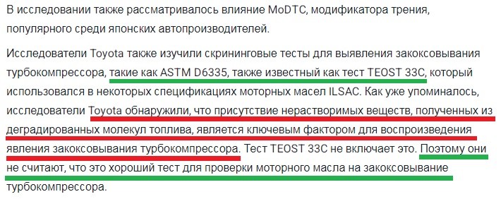

TEOST 33C хоть и является отраслевым стандартом, но как выясняется, не все считают этот тест корректным и соответствующим реальной эксплуатации двигателя. Все из - за того, что тест производится на свежем масле, в то время, как в процессе эксплуатации, моторное масло деградирует с каждым километром пробега. Одну из основных ролей, в деградации моторного масла, играет топливо, как остатки несгоревшего, так и попадающие в моторное масло молекулы сгоревшего топлива.

Good54 писал(а): ↑08 май 2023, 07:25 TEOST 33C хоть и является отраслевым стандартом, но как выясняется, не все считают этот тест корректным
у любого метода есть критики. Это нормально и правильно. Арнольд, например, 33C не любит, а MHT любит. 33C он не критиковал, но MHT упоминал -
https://tinyurl.com/sae20-7097
А зачем ты, кстати, вставил в эту убого написанную, сумбурную заметку про 33C - картинку от MHT? Сбил с толку Сергея.. Такие заметки путают читателей.
Вообще, если ты пытаешься повторить то, что делал Аргентум на ОК - прикладывать надо PDF с описанием метода, к заметкам. Иначе внешнему читателю будет очень сложно понять детали этого метода, его r&r, материалы, катализатор и прочее.
