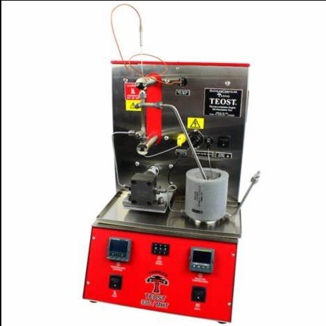

Вот такой аппарат используется для проведения теста TEOST 33C. Видя температуры, при которых проводятся испытания, некоторые с радостью восклицают, "чем вам не прожарка, тут вообще до +500 С нагревают".
Давайте разбираться в вопросе, почему это не прожарка и вообще о чем этот тест.

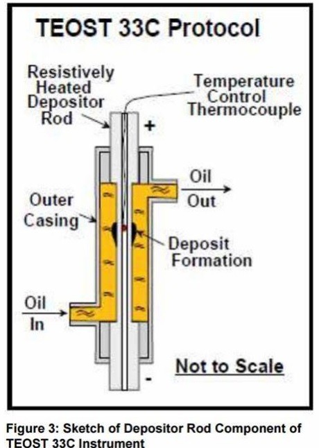

Известный как ASTM D6335, оригинальный протокол TEOST® имитирует циклические температуры от 200 ° до 500 + ° C, испытываемые в турбонагнетателе, с 12-цикловым испытательным запуском в течение двух часов, требующим более 100 мл тестируемого масла. В ходе теста определяется масса осадка, образующегося на стержне специальной формы с резистивным нагревом (стержень для осаждения TEOST®), удерживаемом внутри корпуса при протекании разогретого масла со скоростью 0,45 г/ мин. Увеличение веса штока, вызванное отложениями, используется в качестве показателя эффективности масла.
TEOST® 33C был включен в спецификацию ILSAC GF-2, категорию API SJ, а также в OEM-спецификацию Daimler / Chrysler.

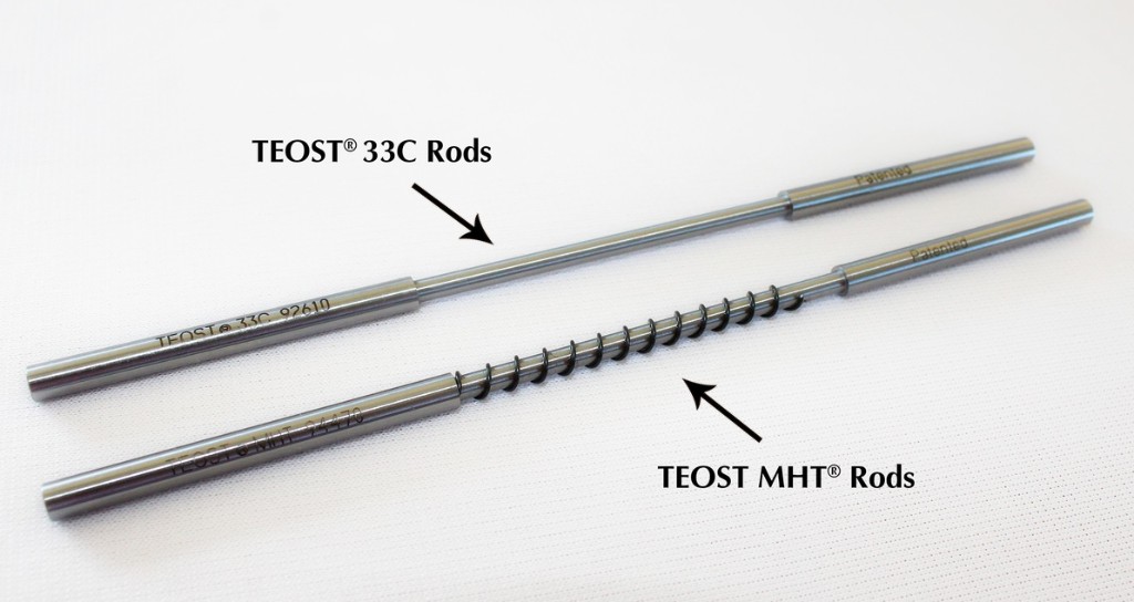

Вот так выглядят специальные стержни для двух испытаний. Обратите внимание, что они совершенно разные.
А вот так идет само испытание. Масло НЕ стекает по стержню, а поднимается вверх из нижней точки. Это важно понимать. Скорость потока 0,45 грамм в минуту, объем масло 100мл. А время испытания менее двух часов. Масло подвергается циклическим нагревам в виде 12 циклов с температурой на стержне от +200 до +500 градусов Цельсия.
И здесь важно понять, место нагрева это очень локальная точка на стержне. В районе этой точки, как раз и происходит оседание окисленного масла, которое перешло из жидкого состояния в состояние полимеризации.
А вот теперь самое важное, этот тест один из многих и более того применяется вполне локально для спецификаций по ILSAC/ И как бы не хотелось кому то придать ему большую важность и связать с прожаркой, это не выйдет. Ибо у этого теста лишь зачетная система с ограничением (по современным нормативам это 30 мг) по количеству отложений. Не важно сколько ваше масло дало их, в любом случае не существует масел, которые дали бы нулевой результат, важно, что бы оно уместилось в границы 29,99 мг. Если оно уместилось в эти границы, масло признается термостабильным и имеющим право проходить остальные испытания. Но даже если оно получило минимум отложений, результат (получение спецификации), зависит от еще кучи тестов.

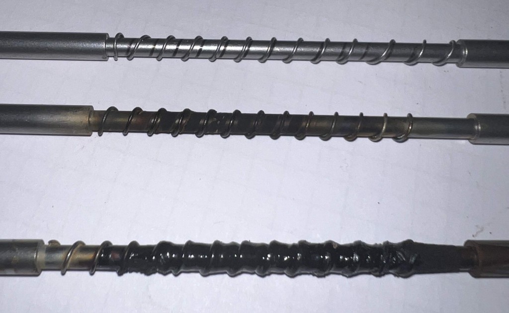

Вот стержни TEOST (не тужся найти их в тырнете и "разоблачить" меня, фото сделано мной лично и загружено с моего же телефона):
Что ты можешь, как евангелист методики ТЕОСТ, рассказать нам о них (я про два нижних)?
1.Что на них отложилось?
2.Какое масло было "хорошим", какое масло было "плохим"? Почему?
3.Образец снизу смог пройти тест? Почему?

bmwserv_ICE, у тебя MHT.

GusKruchus писал(а): ↑05 май 2023, 14:28 у тебя MHT.

bmwserv_ICE, он тебе напишет, что не имел ввиду MHT :)

GusKruchus писал(а): ↑05 май 2023, 14:33 он тебе напишет, что не имел ввиду MHT
Нет, у него картинка именно что от 33С. Так что все будет ок... уверяю.
