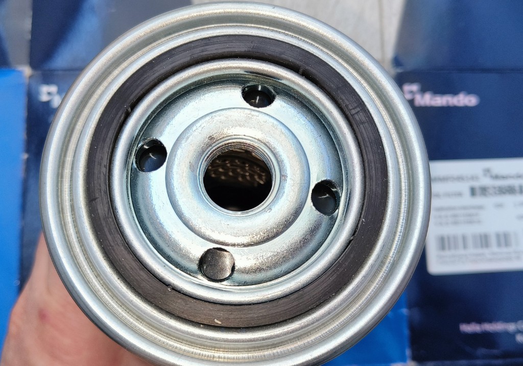

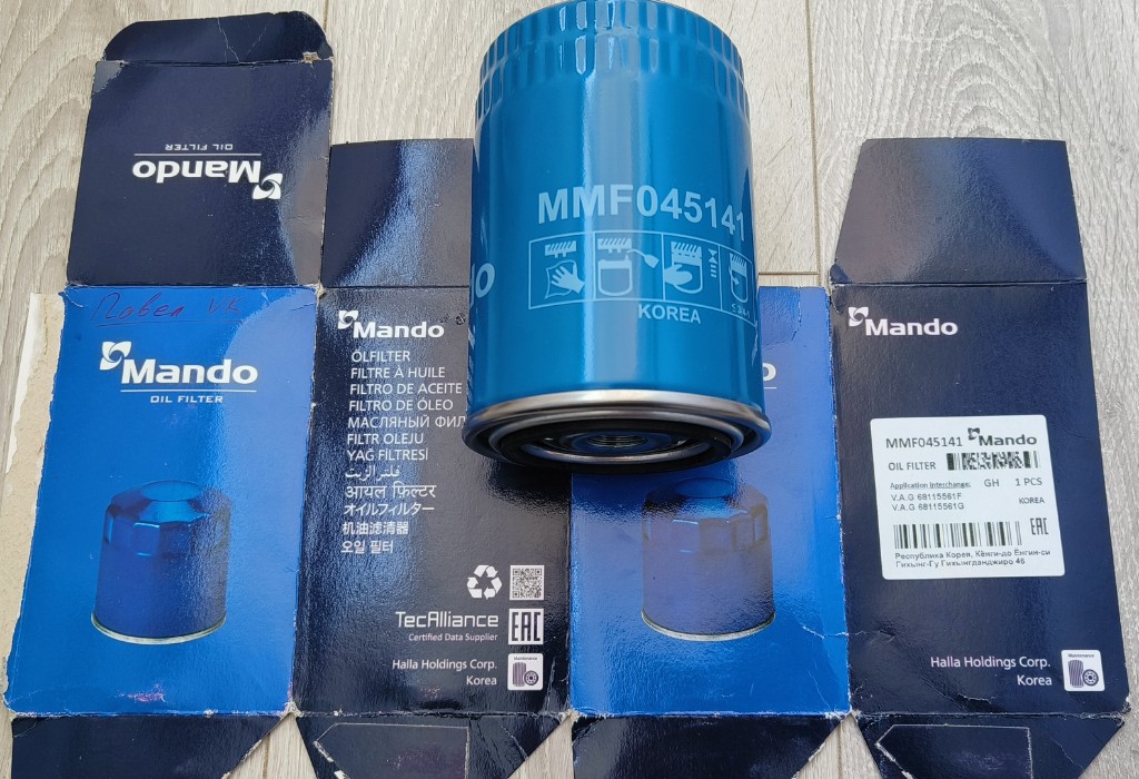

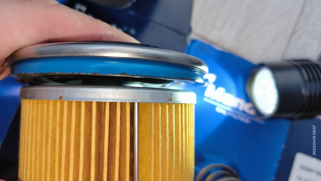

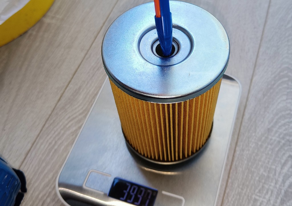

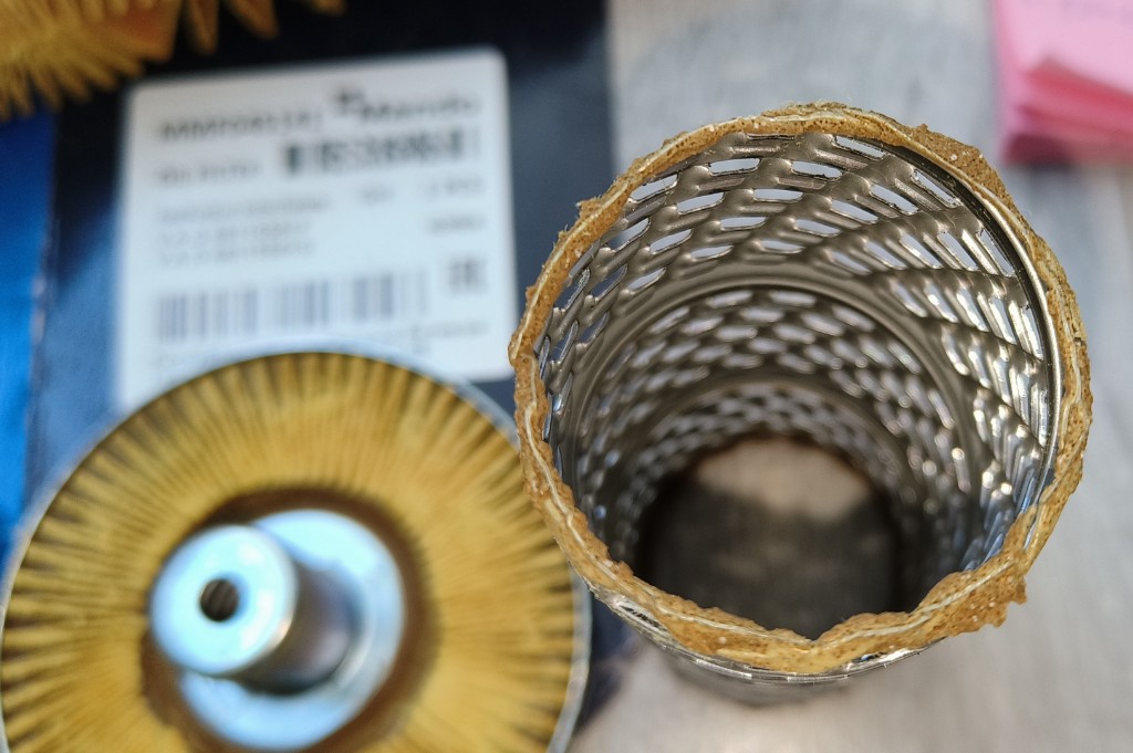

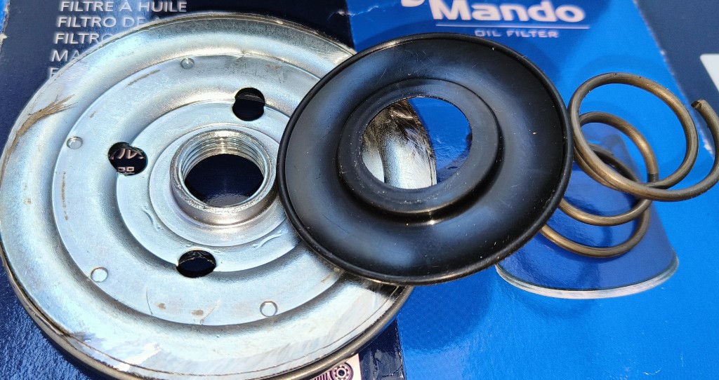

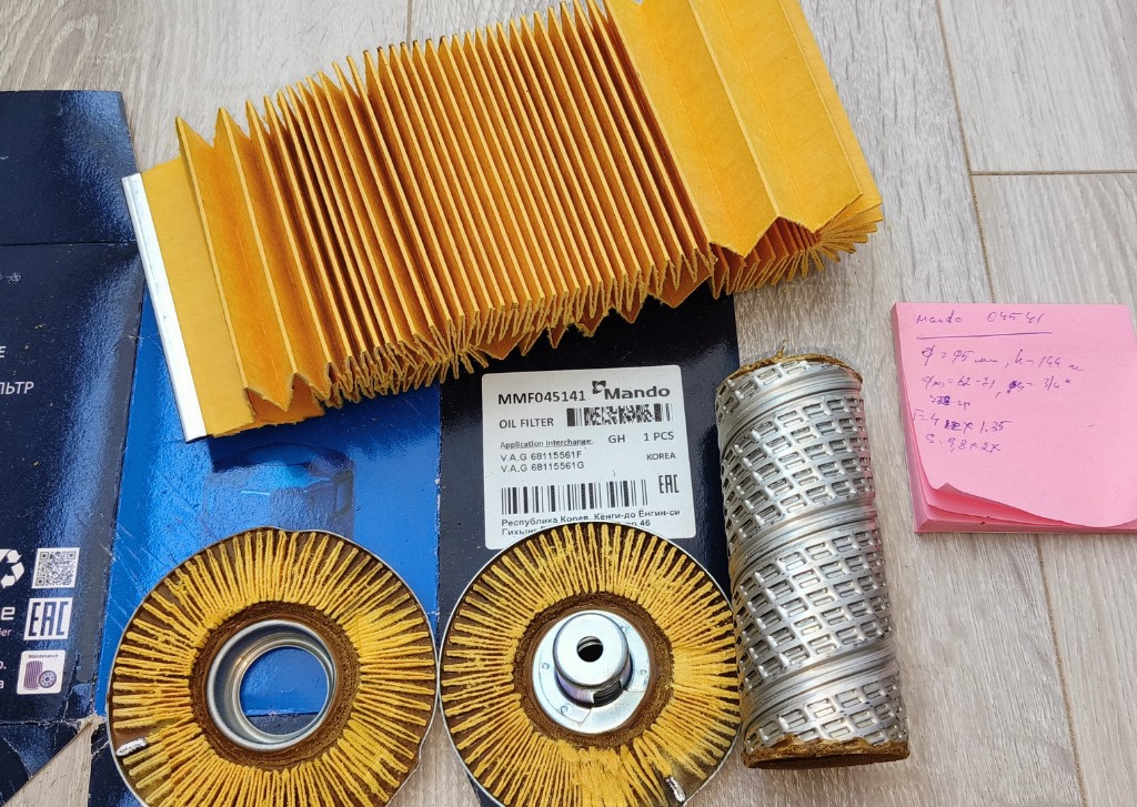

Распил масляного фильтра MANDO MMF045141
Цена 577 руб
Применимость ВАГ 1.6/1.8 AHL,ARM,ANA, ALZ,AWT
Заменяет VAG 68115561F и 68115561G
Фото в архиве без пережатия https://disk.yandex.ru/d/xXgZnOWSom1XlQ
Диаметр фильтра 95 мм
Высота 144 мм
Уплотнение 62-71 мм
Резьба 3/4"

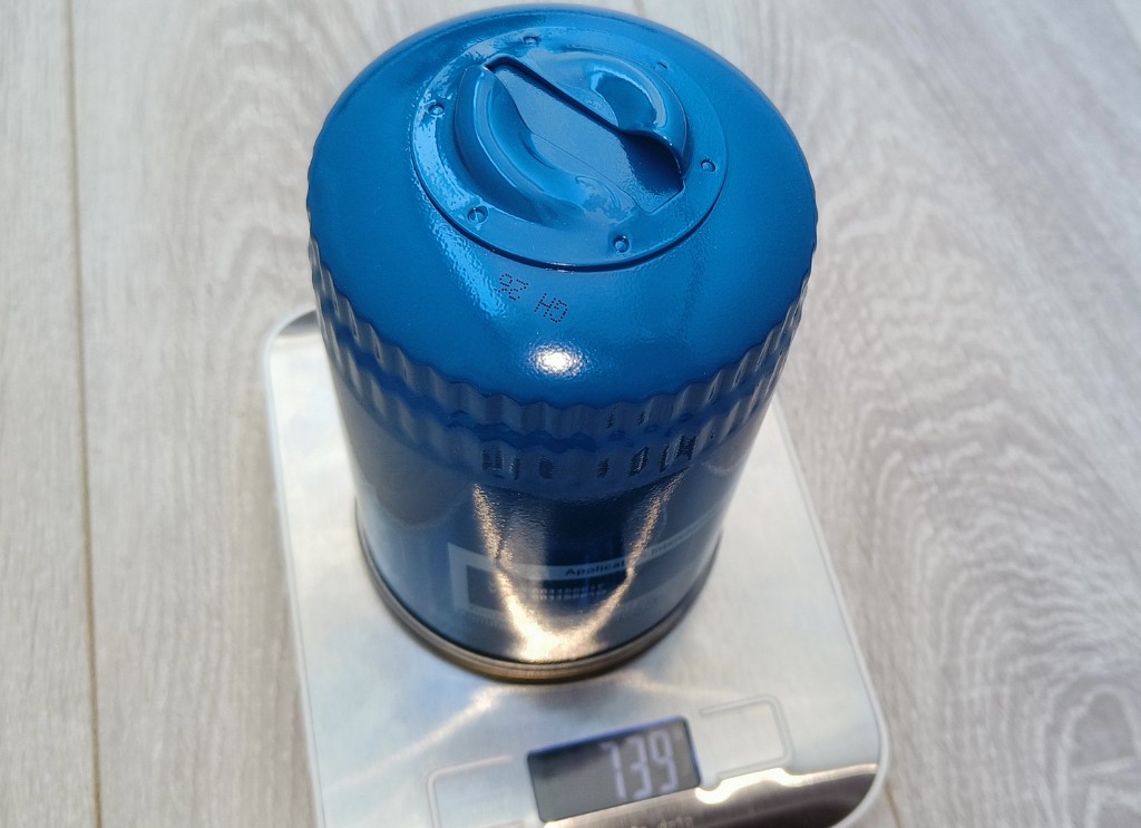

Вес фильтра 738 грамм
Усилие открытия перепускного клапана 4,0 кг, диаметр седла 1,35 см, давление срабатывания 2,8 атм
Аналог W 940/25 имеет 2,5 атм.

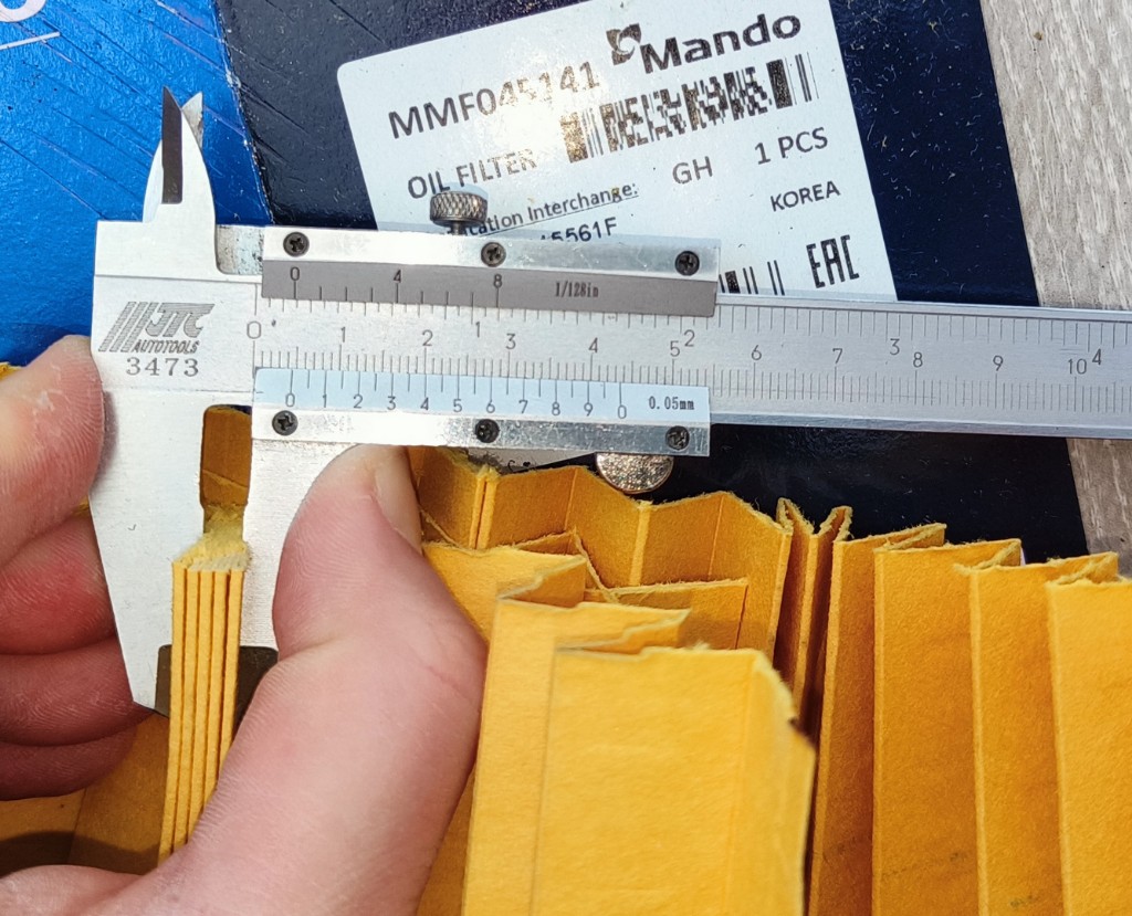

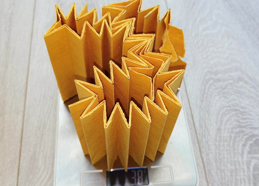

Площадь фильтрации 2607 см2, толщина материала 0,44 мм, вес бумаги 38 грамм, плотность 0,331 г/см3

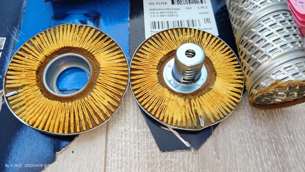

Резьба на фильтра отличного качества, торец резьбы имеет остатки от заусенцев.
Ничего опасного нет.
Обратный клапан поджат катушкой в закрытом состоянии с преднатягом 2-3 мм. Герметичность должна быть на высоте.
Материал - среднедубеющая на морозе резина, назову это для легкости восприятия как 50% силикон.
Есть достаточное пространство для открытия клапана
Перепускной клапан из резины. С "пеньком" для центровки пружины и повышения жесткости. Стальной шайбы нет.
Давление перепуска отличное в 2,8 атм и соответствует образцовому аналогу манн в 2,5 атм.
Заливка герметиком отличная, толстый равномерный слой герметика.
Центральная туба - качественная и щелевого типа. Щели приличного сечения (см. фото).
Бумага уложена максимально частыми складками и имеет довольно глубокую штору, отсюда фантастическая площадь фильтрации в 2607 см2 (в 5-10 раз больше чем таблетки-фильтры от рено)
Бумага тактильно качественная, рвется с усилием. Обычной средней толщины.
Из минусов пожалуй только не ярко выраженная плиссировка бумаги.
Общая оценка 5
Рекомендован к покупке.
Ощущение что либо МАНДО подняло качество фильтров, либо просто это качественный аналог перепакованный. Очень напоминает мекафильтр (по герметику и перепускному клапану), туба только щелевая.
Спонсор распила Павел с ВК
