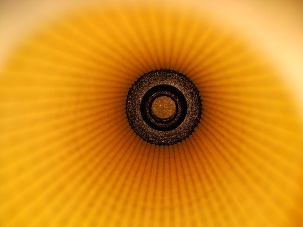

Площадь фильтрации 1911 мм, толщина материала 0,3 мм
Перепускной клапан из пластмассы, диаметр 1,3 см и усилие открытия 2,3 кг, что означает давление открытия в 1,36 атм.
Неровные складки только в месте шва материала.
В остальном сделано всё отлично. И резьба накатана и обработана без заусенцев, торцы катушки залиты отлично. Пружины катушки очень жесткая, хорошо поджимает.
Большое расстояние между катушкой и обратным клапаном - низкое сопротивление при входе масла в фильтр.
Оригинальная конструкция перепускного клапана. первый раз такое вижу. Выглядит надежно.
Обратный клапан не из силикона, но и в морозилке сильно не дубеет. Такую мягкую резину только у Асакаши видел.
Зачетный фильтр за свою цену!

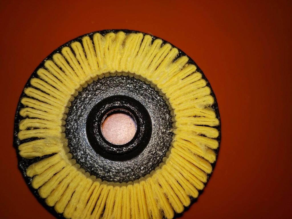

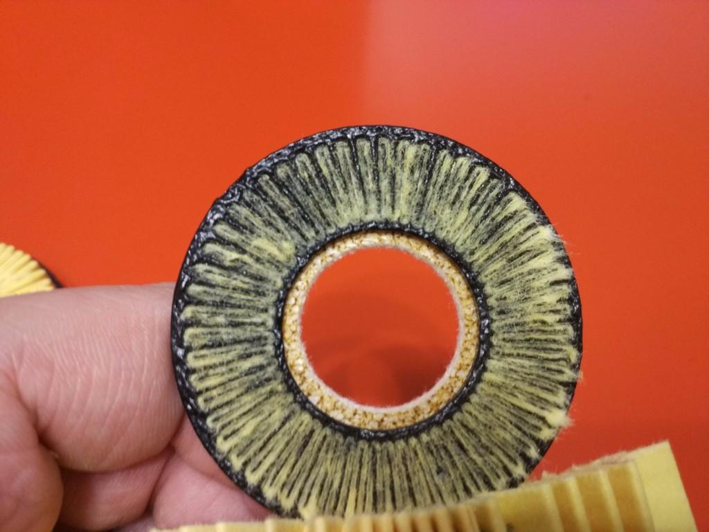

Внутри качественно выполненный фильтр.
Немного выступающий клей на одной из пластиковых "щек" картриджа, но исполнение аккуратнее, чем у Масляный фильтр PARTS-MALL (Пост veles #16364)
Количество складок -56
Проклейка:
Фильтр полная копия - Масляный фильтр PARTS-MALL (Пост veles #16364)

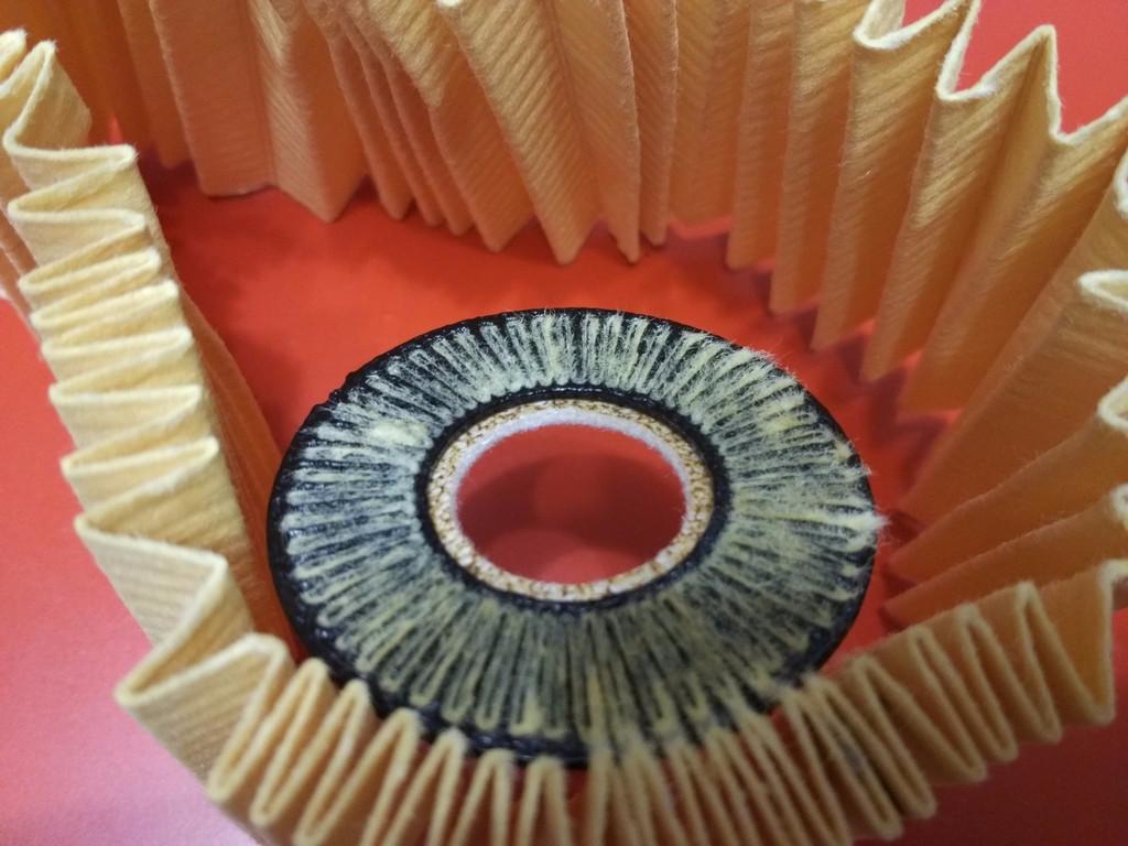

Разрезал фильтр. Качество проклейки хорошее, бумага очень мягкая. Попытался пальцем надавить и оторвать бумагу от пластика, но ничего не получилось.
С другой стороны катушки мягкую бумагу оторвать удалось, вывернул катушку наизнанку, отошло несколько складок, а затем достаточно легко отошли все остальные. Но оторвались не от клея, а от приклеенной части бумаги.
Бумага отличается от той, что применена в других недорогих фильтрах - Масляные фильтры - DODA (Пост veles #32097) и Масляные фильтры - Patron (Пост veles #32096). Там она какая-то очень плотная, картоноподобная, а у Mando, более мягкая, состоящая из множества волокон. Считаю, что этот фильтр, как и его брат-близнец Масляный фильтр PARTS-MALL (Пост veles #16364), это лучшее, что можно приобрести за цену до 200р. и выполнен он получше некоторых более дорогих фильтров. Отличный вариант.

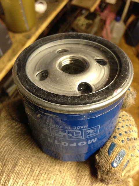

Фильтр масляный Mando MOF0123 Приобретен на Антару 3.2л Импонирует надпись - тест протечек. Выполнен качественно, железо не мнется, закрыт с рабочей плоскости пленкой.
Масляные фильтры - MANDO
На Стеллокс тоже написано Leak tested, а дуется он в обе стороны. На что он там протестирован непонятно.

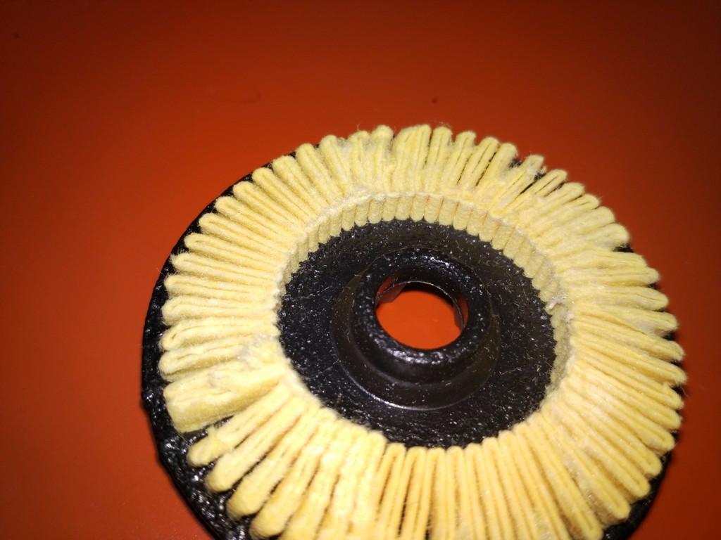

Площадь фильтрации 871 см2, толщина материала 0,3 мм
Фильтр без обратного и без перепускного клапана
Фильтровальная бумага нормальная, правда немного тоньше чем обычно
Центральная туба без облоя, качество среднее
Герметика конечно пожалели, вроде как косяк, т.к некоторые складки ну очень слабо залиты. С другой стороны они проклеены и пробела нет.
Вроде как и придраться не к чему :)
Не будем портить карму МАНДО
Дешево и сердито - девиз этих фильтров
Общая оценка 5-
Рекомендован к покупке

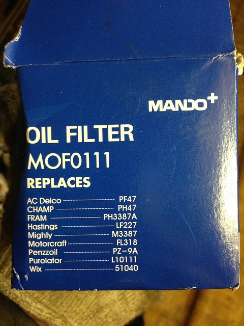

ставил MOF0111 закручивал от руки, через день увидел каплю поод фильтром, подтягивал съемником чуток , дальше сухо
