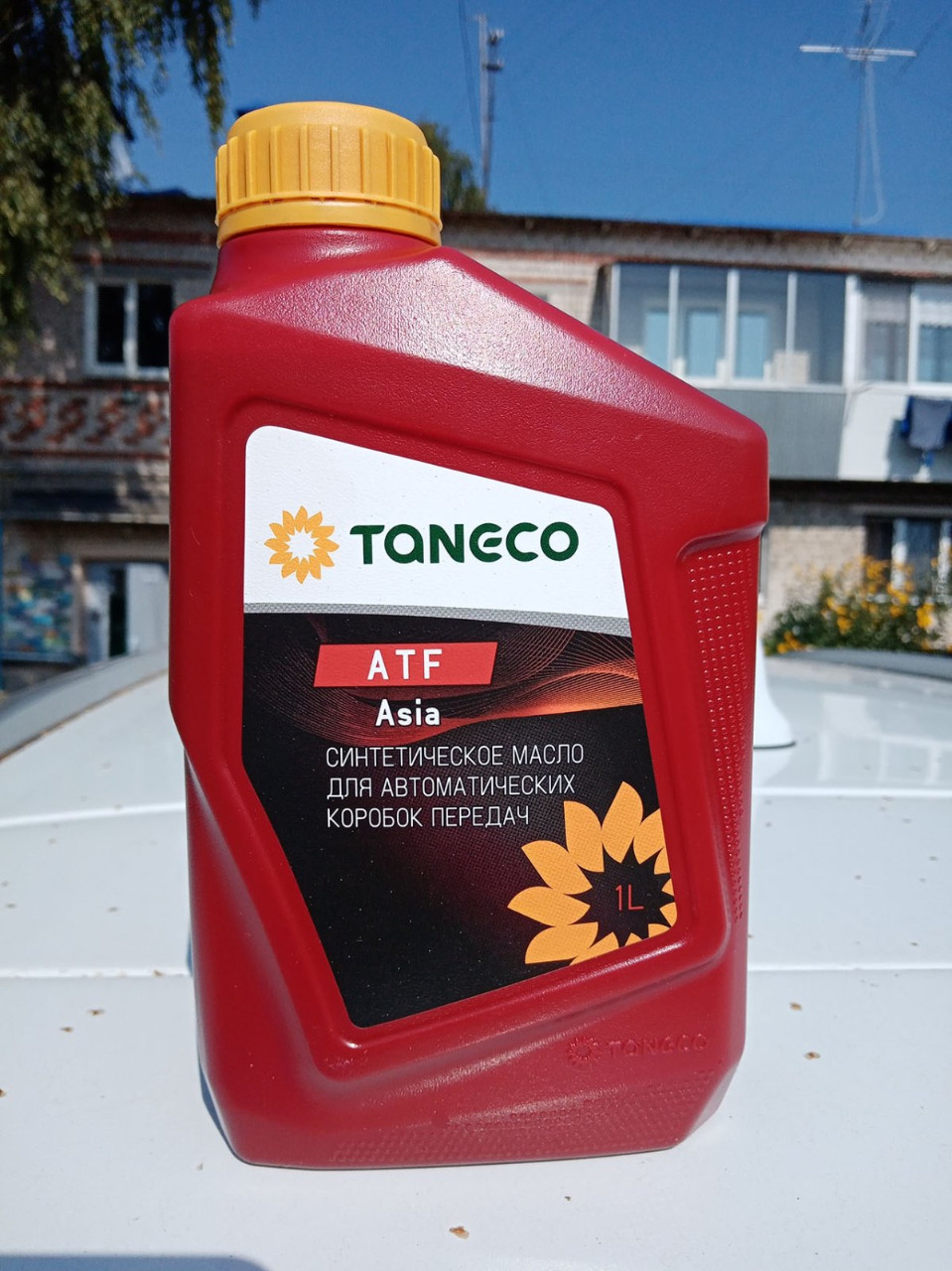

Gubkin писал(а): ↑08 апр 2023, 20:19 отличное масло мульти.. в коробках все еще проще чем в ДВС
просто каждый производитель хочет продавать свои уникальные масла и никогда не сознается что внутри все одно и тоже
достаточно взглянуть на устройство и сразу ясно что туда лить без всяких бумажек
Спасибо огромное за советы. Очень интересно ваше мнение по данному маслу: Допуски GM Dexron II, Dexron III, JASO 1A-LV13, MITSUBISHI SPII, III, HONDA ATF Z1, NISSAN Matic C D J, TOYOTA T-II, T-III, T-IV.
Сейчас залито Тотачи СП3 обязательно ли все сливать масло чтобы залить Мульти? Ибо меняю частично через каждые 15 тыс км
Заранее спасибо

Esperic писал(а): ↑08 апр 2023, 20:43 Очень интересно ваше мнение по данному маслу
нет, нет и нет
в мосты ГЛ-5, в механики ГЛ-4
в роботы - ДСТ жижи
в автоматы обычные Дехрон 3-6
а в вариаторы - CVT жижа и точка
верю (не знаю, поэтому верю :D ) что пакет присадок CVT содержит специальные добавки для уменьшения проскальзования ремня по конусам и прочее...
а в обычной СП-3 будет просто модификатор трения для фрикционов без учета металлического ремня
