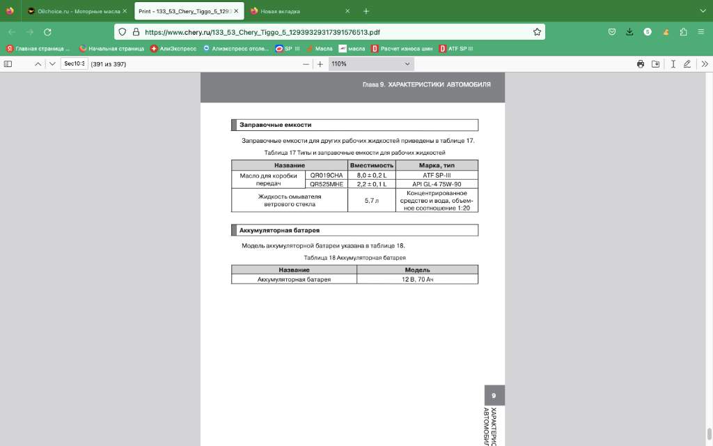

Какое выбрать масло в АКПП спецификации ATF SP III
СП-3 в вариатор ?
автор мозги нам пудрит ))
давай скрин из манула
В бесступенчатый вариатор QR019CHA Tiggo 5 рекомендуется заливать масло с допуском ATF SP-III.
Для замены нужно 6 литров масла, а всего в коробке 8 л. Часть жидкости останется в гидротрансформаторе. По регламенту, менять жидкость в вариаторе следует каждые 40 000 км пробега.
- Снимок экрана 2023-04-08 в 20.04.41.png (110.61 КБ) 7766 просмотров
Последний раз редактировалось Esperic 08 апр 2023, 20:07, всего редактировалось 1 раз.

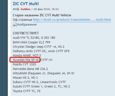

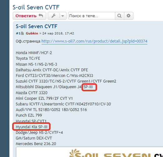

отличное масло мульти.. в коробках все еще проще чем в ДВС
просто каждый производитель хочет продавать свои уникальные масла и никогда не сознается что внутри все одно и тоже
достаточно взглянуть на устройство и сразу ясно что туда лить без всяких бумажек
лей CVT обычную да и все, например
XTeer CVT
ZIC CVT Multi
S-oil Seven CVTF
Kixx CVTF
На тебе чтоб спалось лучше если его зальешь ))
