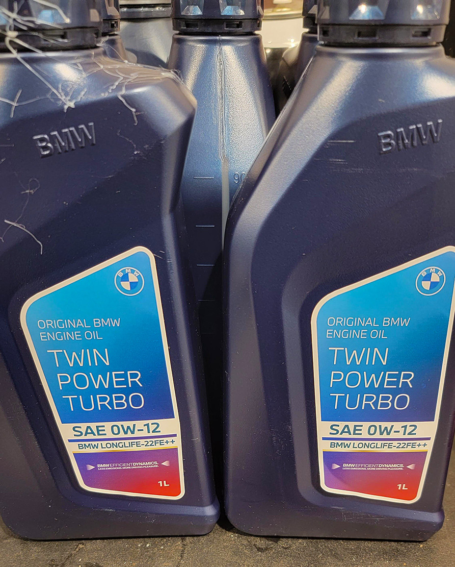

Ну что поделать, бывают сложные барьеры. Вообще, вот скажем масло BMW 0W-12, которое LongLife-22FE++ (LL-22FE++) тоже содержит нехилый набор тестов. Оно, пока, вообще со своими требованиями "мимо" всех ACEA и схожих допусков. BMW там выпендрились хорошо. Молодцы. Удачное масло, кстати.
Тут каждый "двигателист" сам уже смотрит, что ему желать от масла - прожарку ли (кстати, нашел тут смешную прожарку нефти, так оказалось что нафтеновые жарятся не так, как парафиновые. Интересен и состав wax таких нефтей - насколько среди Microcrystalline встречается Macrocrystalline, это тоже как-то, видимо немножко отражает и прожарка) , а чаще - не прожарку (конечно) , а именно разные "просадки" вязкости. Разные типы. Ведь вязкость - краеугольный камень механики. Так что конечно, многие производители очень требовательны, прежде всего, к стабильности и, особенно, стабильной вязкости.
