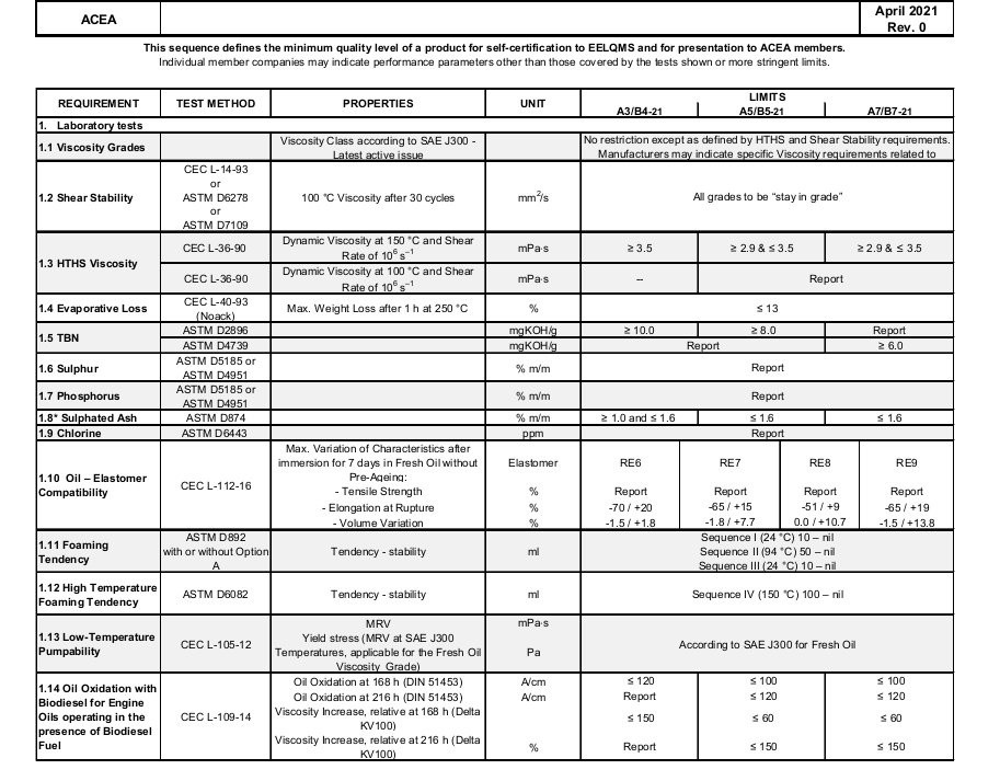

Gubkin писал(а): ↑31 янв 2023, 14:01 Какие-то древние требования по зольности хотя бы
Согласен, отстаем... ;)
ACEA 202104-00.jpg (171.94 КБ) 6380 просмотров
В ААИ есть дополнения к озвученой части, да и касаются эти требования бензомоторов.
Ни одно масло пока не вписалось по факту в эти показатели...
Для дизелей своя история, но легкие дизели в стране не выпускают... Невозможно сформулировать требования под то, чего нет...
Деструкция загущающей присадки по методу ЯМЗ мало кто проходит вообще. Разработана с учетом проблем газомоторов...

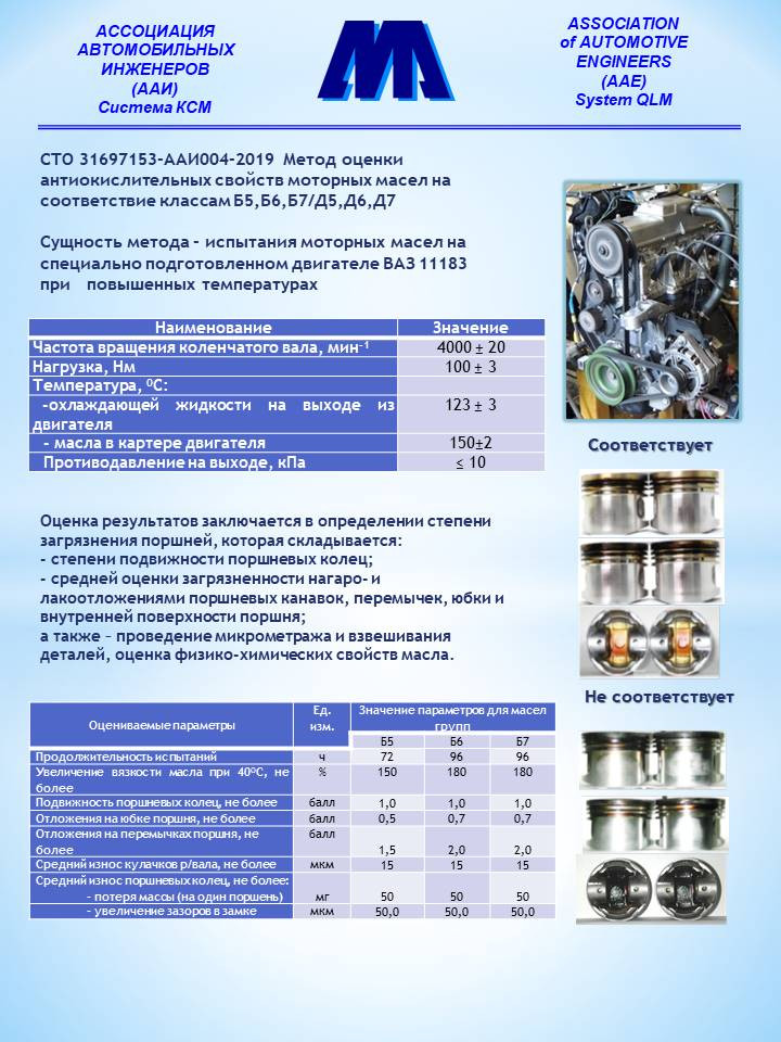

RandomXP писал(а): ↑31 янв 2023, 15:15 Ты же и выкладывал тут картинку ASTM D7320 100 часов
Точно такие же картинке есть в этом топе и по ААИ...

RandomXP писал(а): ↑31 янв 2023, 15:15 выкладывал тут картинку
Дополню, для понимания. Ничего она, картинка, особо не дает. Стендовые методы испытаний, это "режимы ускоренного старения". И прошивки специальные ЭБУ (стендовые), и режимы подбираются соответствующие.

mvg писал(а): ↑31 янв 2023, 16:09 Точно такие же картинке есть в этом топе и по ААИ...
Вот, норм диалог. В табличке нет Б8 , как понимаю, оцениваемые параметры такие же, как в Б7, как и условия проведения испытаний?
Если что то отличается - прошу уточнить.
А то сделали из нового допуска чуть ли не секрет, а по факту, просто еще не внесли в презентацию))

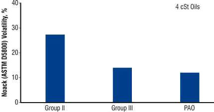

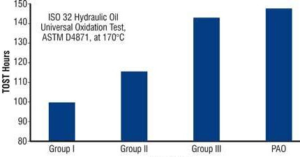

Нравится жарить масло - не вопрос, но только двигатель, это не совсем сковородка... или совсем не сковородка.
Если будешь жарить базовые масла, ничего там интересного не увидишь, кроме того, что минеральные масла проигрывают синтетике. Собственно "прожарка" товарных масел в большей мере влияет на другие компоненты ... "загущенные масла"
Испаряемость базовых масаел по Noack.jpg (24.33 КБ) 6291 просмотр
устойчивость к окислению.jpg (29.24 КБ) 6291 просмотр
