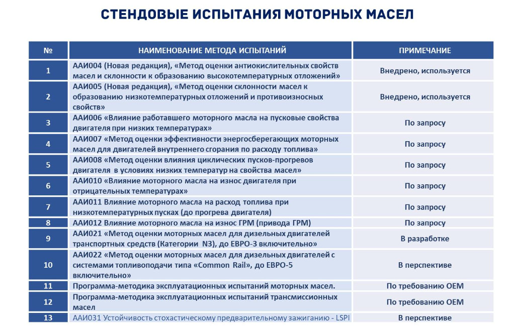

эти испытания подобие стендовых испытаний API или они доработаны с перегревом + зимний цикл?

Дмитрий Анатольевич писал(а): ↑18 янв 2023, 14:44 или они доработаны с перегревом + зимний цикл?
Доработаны... Вероятно, правильней - локализованы с учетом условий эксплуатации в РФ. ААИ005 серьезно доработан.

mvg писал(а): ↑18 янв 2023, 16:09 ААИ005 серьезно доработан.
как понять из таблиц на сайте ААИ какое масло подверглось какому испытанию?
У одних допуск автоваз, а у других камаз и уаз....
Все ли масла прошли локализованный тест 005?

Дмитрий Анатольевич писал(а): ↑18 янв 2023, 18:06 как понять из таблиц на сайте ААИ какое масло подверглось какому испытанию?
Все по аналогии с зарубежными системами. Кроме испытаний по методам СЕС, продукт может проходить дополнительные испытания по методам ОЕМ. ОЕМ могут довольствоваться зарубежными допусками.
Как правило, образцы по стандартным рецептурам присадочных компаний (Infineum, Oronite и Afton) проходят (проходили) весь комплекс испытаний по ААИ и ОЕМ. Но это не товарный образец... Испытания проходит некая рецептура под №ХХХХХ, на основании которой могут выпускаться продукты под разными торговыми марками. Блендер обязан соблюдать "стандартную рецептуру", руководствуясь правилами взаимозаменяемости компонентов. Все, как "там".
Проблема в том, что из-за санкций, ведущие присадочные компании (90% мирового рынка) на нашем рынке теперь не работают и ни какой ответственности не несут...
Доходит до абсурда... Все в общем-то знают, что Система ААИ-ГСМ Ассоциации автомобильных инженеров (ААИ) действует без малого 24 года http://www.autoengineer.org/aai-gsm/sistema-ksm.html , но
В кулуарах участники конференции обсуждали вопрос создания российской системы сертификации, отечественного аналога международных систем API и АСЕА, способного создать некий ориентир для производителей и потребителей. Но без помощи государства этот вопрос не решить. https://news.ati.su/article/2022/12/02/ ... ii-530383/
Стандарты и методы ААИ наработаны по всем направлениям и сдерживаются, в основном, отсутствием "инструмента" и с финансированием, конечно, проблемы есть... Последние 30 лет мы усиленно развивали "западных партнеров" ... "пили баварское"

Михаил, а по какой методике гоняли на высокотемпературные отложения?
ASTM D7320?
100 часов с температурой масла в картере 150 градусов Цельсия, нагрузка 94KW, 3600 rpm?

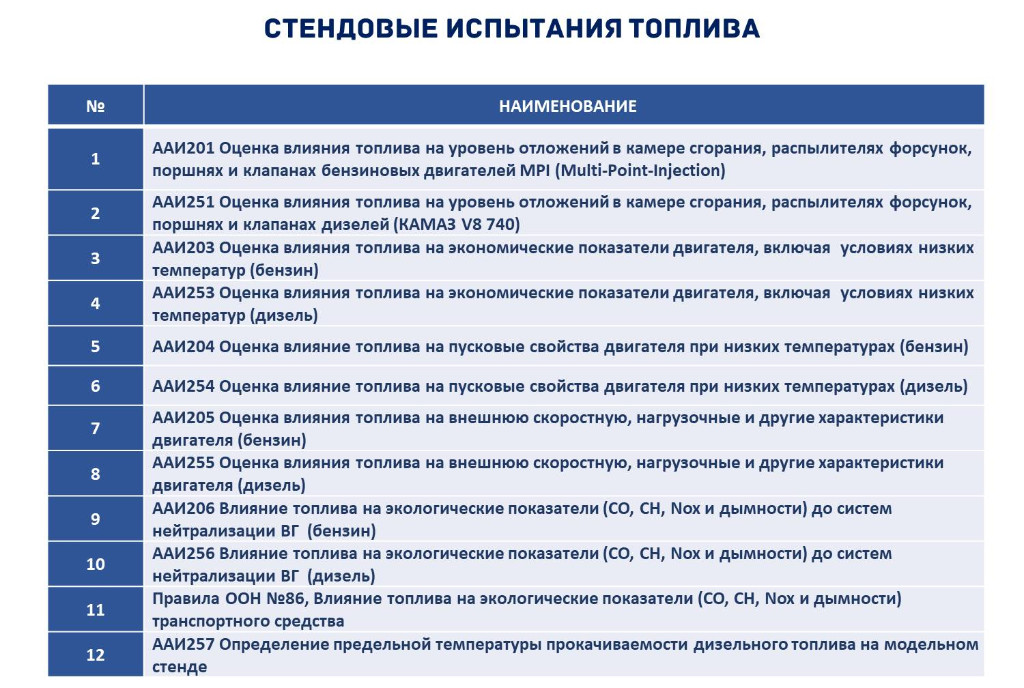

По стендовым испытаниям топлива очень не хватает такой процедуры, как контроль температуры выхлопных газов в режиме стехиометрии.
Почему это стало актуально, можно тут почитать: https://www.drive2.ru/l/638138957648895 ... 9032606527

RandomXP писал(а): ↑29 янв 2023, 20:32 По стендовым испытаниям топлива очень не хватает такой процедуры
Температура мониторится... Мысль интересная! Производители ГСМ особо не рвутся что-либо испытывать.
Схожая ситуация имела место быть на газомоторах (метан), но не на всех.

RandomXP писал(а): ↑29 янв 2023, 20:32 100 часов с температурой масла в картере 150 градусов
150грС, но режимы свои, в зависимости от двигателя.
