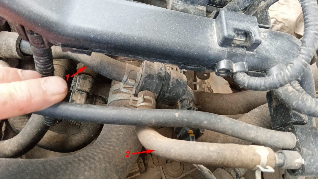

#1185
Сообщение гвардии майор »
Дмитрий Анатольевич писал(а): ↑08 авг 2022, 09:47 Передави или заглуши резиновую трубку вентиляции перед клапаном абсорбера и поезди так
Посмотрел в инете, заглянул под капот... нашел похожее... Это ведь он?
Какую из трубок заглушать? 1 или 2...
