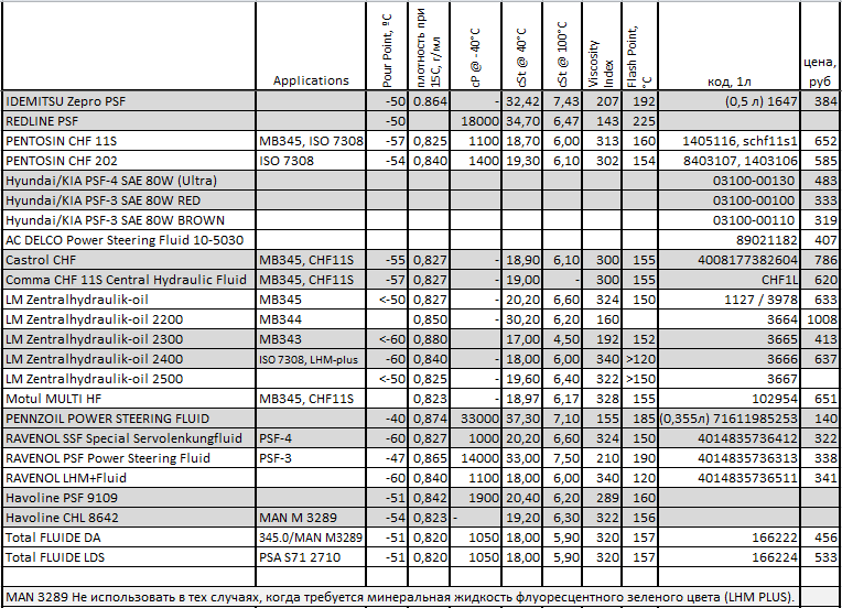

Собрал в таблицу наиболее распространённые жидкости для ГУР
Обратите внимание на динамическую вязкость в сантипаузах при -40С (cP)
Вот оно главное отличие ATF от PSF с индексом вязкости под ~300
1'100 cP у Пентосин 11S против 10'000 ATF

У кого-нибудь есть данные по FEBI 06161? Это действительно Pentosin PSF 11s?
Сообщения: 19931
Масла для гидроусилителя руля (ГУР). Общая
veles, наврядли...
не совпадают вязкости и допуска
http://www.pentosin.net/specsheets/Pentosin_CHF_11S.pdf
http://www.pentosin.net/specsheets/Pentosin_CHF_202.pdf

А чем жидкости LHM отличаются от PSF ?
Есть например RAVENOL LHM+Fluid и LM Zentralhydraulik-oil 2400 с допуском LHM

veles писал(а): У кого-нибудь есть данные по FEBI 06161? Это действительно Pentosin PSF 11s?
Нет.Они даже цветом отличаются.

veles писал(а):У кого-нибудь есть данные по FEBI 06161? Это действительно Pentosin PSF 11s?
на вопрос не отвечу,но я залил это - МВ 345.0 цена - та же,все параметры включая вязкостные-те же,но мерсовская как заявлено,на 10град. больше верхняя планка температуры.Цвет 1 в 1.

IVAN писал(а): в ГУР нельзя лить ATF,а нужна спец. жижа?
Можно лить и ATF, просто у PSF лучше низкотемпературные.
Есть конечно особенные ГУРы, куда только LHM, но у тебя обычный насколько знаю
