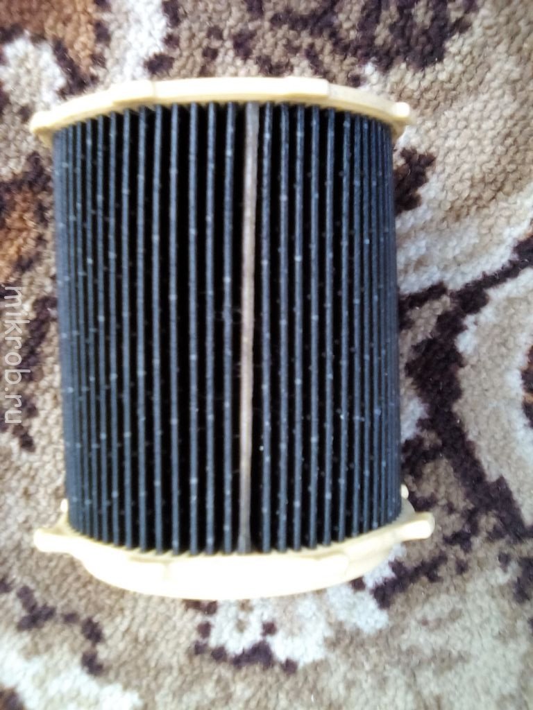

Распил фильтра WK 822 /2
Бумага внутри чистая,снаружи грязная как и положено. Площадь около 2500 кв.см

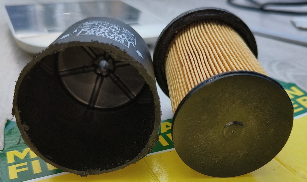

Вскрытие топливного фильтра MANN WK 842/13
применимость - MERCEDES Sprinter 2-t автобус (901, 902) Дизель, 2000 - 2006
вот вам и крупный производитель...

Чего сразу то Манн ругать..если бы они показали ,что это оригинал ( у них какой африканский) ,я бы поверил. Сказали человеческий фактор..? там видно что резинка фуфло..
-не знаю как на топливных,но на масляных дата видна на торце со стороны пружины только в ультрафиолете,говорящая об оригинальности т.е. made in Germany

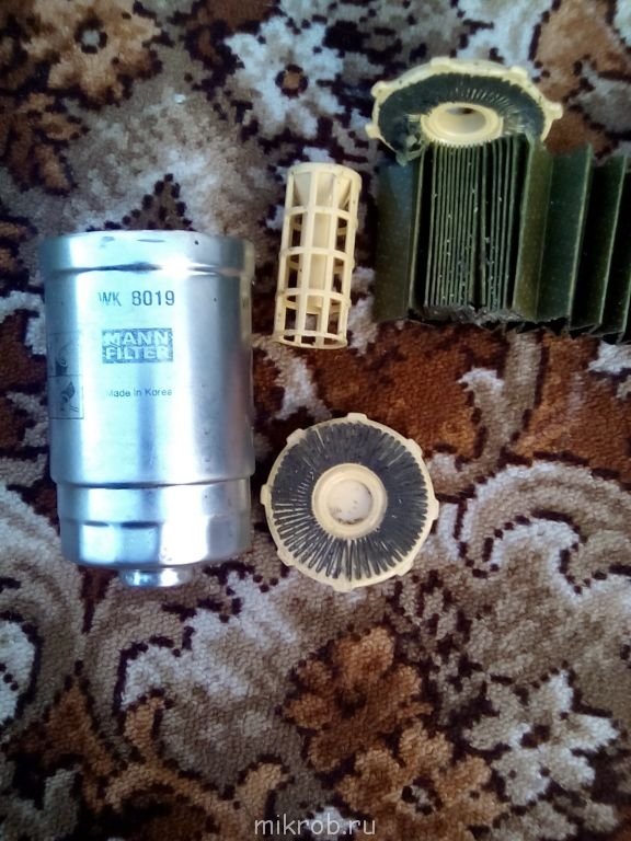

Mann WK 8019(дизель).Идёт как аналог Нyundai/Kia 31922-4H900.Топливная система Delphi, Common Rail.D4CB А2/Евро 5.
Думаю что Mann делает для Нyundai/Kia фильтр 31922-4H900 . Т.к. конструкция фильтра абсолютно одинаковая.ИМХО.

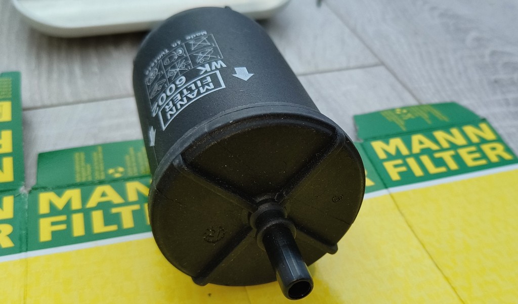

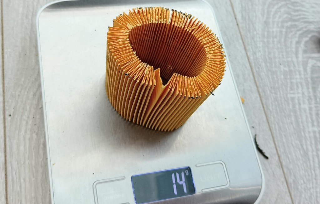

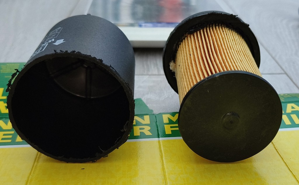

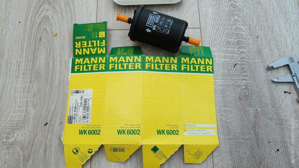

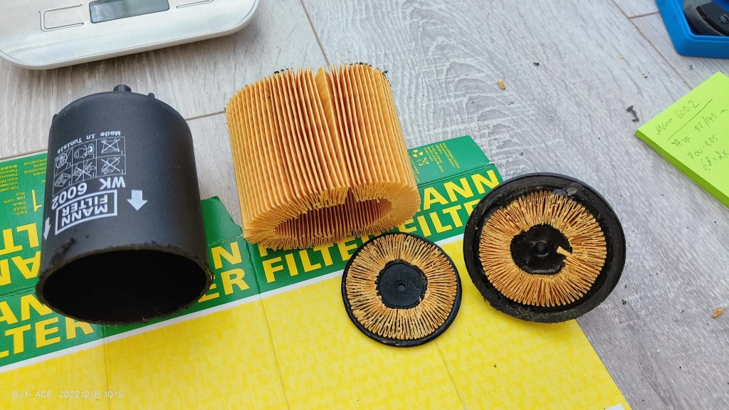

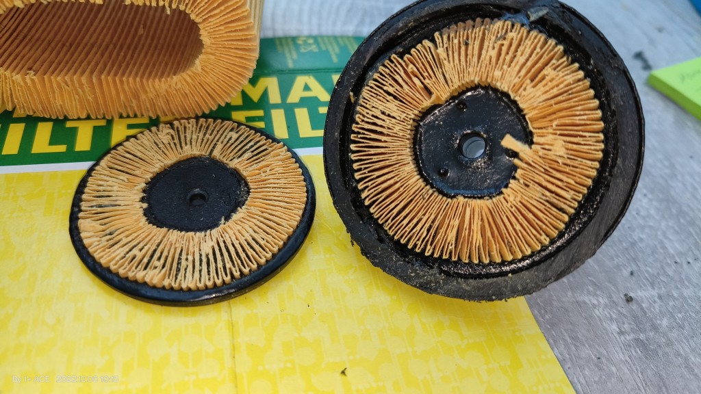

Распил топливного фильтра MANN WK6002
Цена 812 руб
Фото в архиве без пережатия https://disk.yandex.ru/d/OJfF5qwpLd26AQ
Вес фильтра 78 грамм
Диаметр фильтра 55,3 мм
Корпус 88 мм (143 мм со штуцерами)
Диаметр штуцеров 8,00-8,05 мм
Площадь фильтрации 1346 см2, толщина материала 0,23 мм, вес материала 14 г, плотность 0,452 г/см3
Фильтр является полной копией EUROREPAR E145064 Топливные фильтры EUROREPAR (Пост Gubkin #102880)
и BOSCH 0 450 902 161 Топливные фильтры BOSCH (Пост Gubkin #102879)
Ну описывать фильтр в 3-ий раз думаю смысла нет.
Можете открыть распилы по ссылкам выше и ознакомиться.
В кратце в фильтре все отлично.
Сомнения только в толщине матариала в 0,23 мм
Наверное я заблуждаюсь, но данный фильтр для авто с распредвкрыском и для прямого врпыска лучше найти что-то с толщиной от 0,40 мм
Общая оценка 5
Рекомендован к покупке

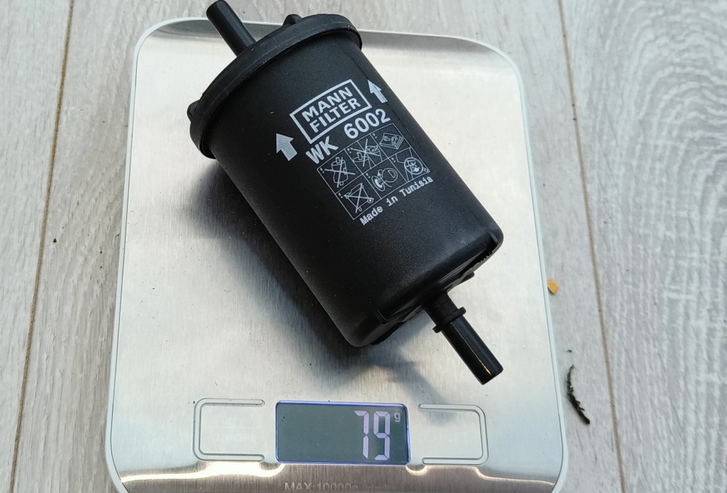

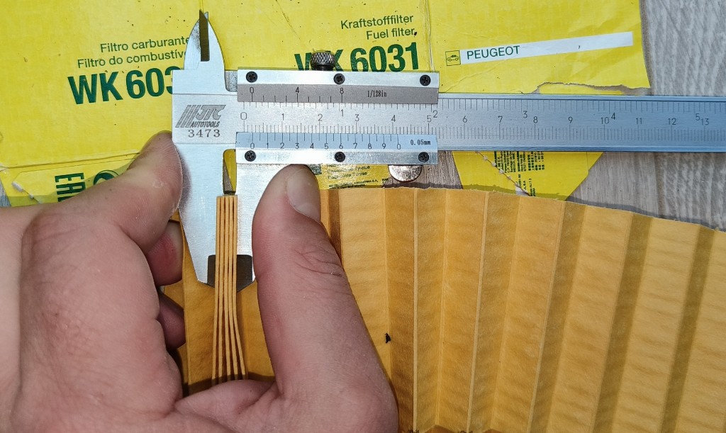

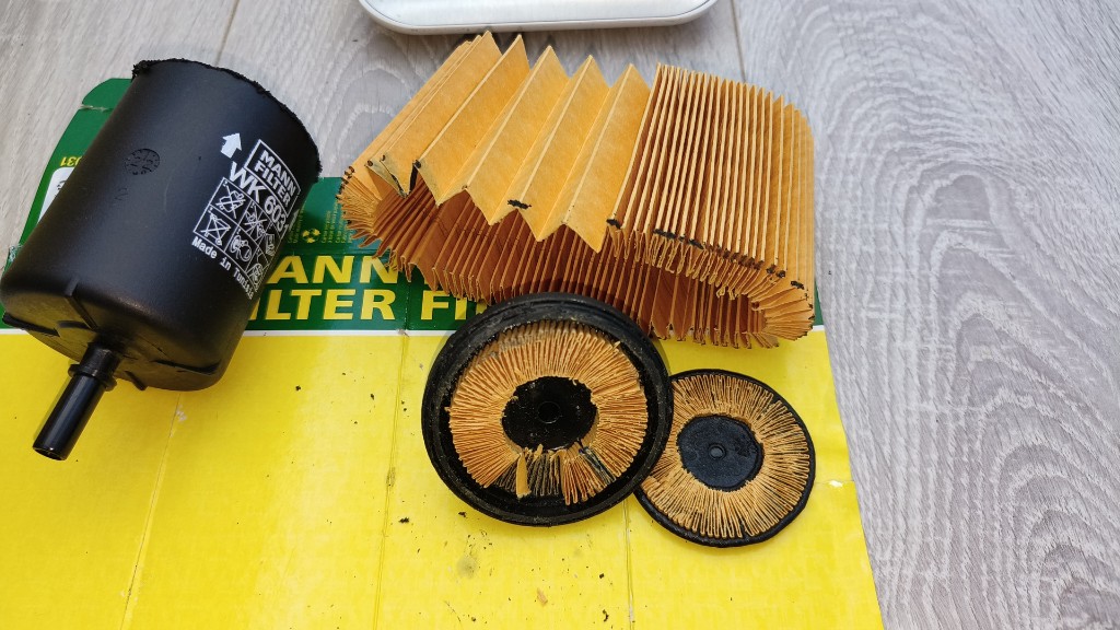

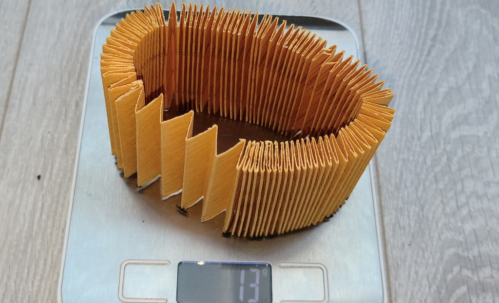

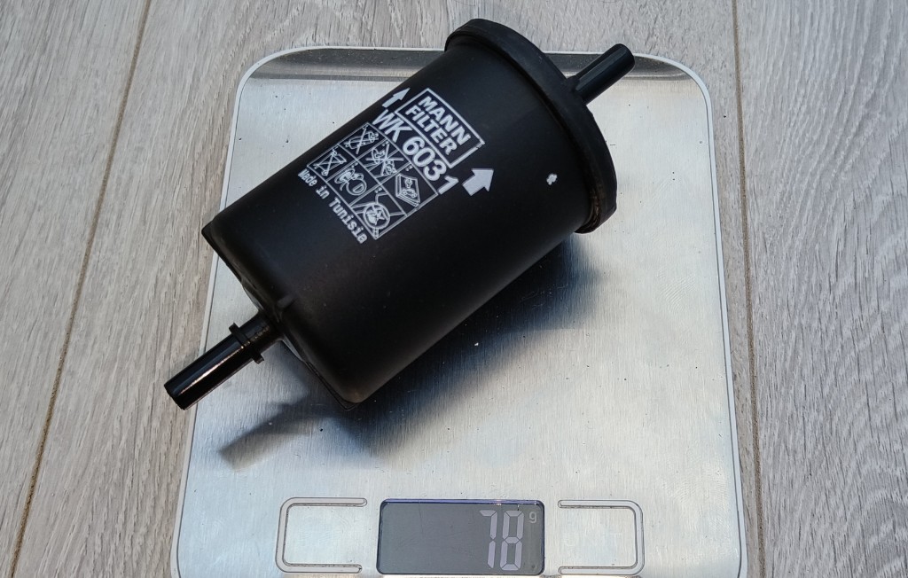

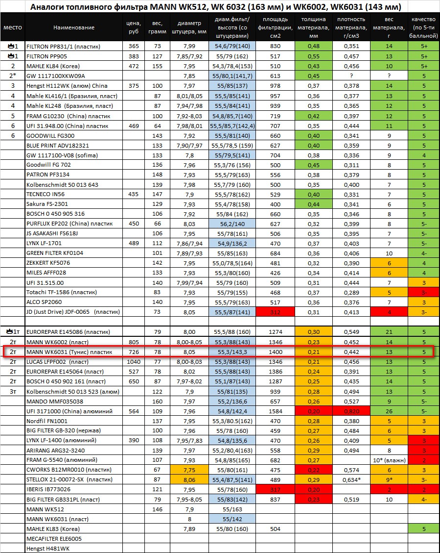

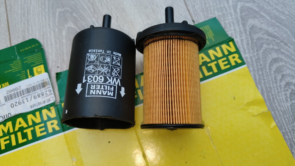

Распил топливного фильтра MANN WK6031 (Тунис)
Цена 726 руб
Диаметр 55,3 мм
Высота 143,3 мм
Щтуцеры 8,05 мм
Площадь фильтрации 1400 см2, вес бумаги 13 грамм, толщина 0,21 мм, плотность 0,442 г/см3
Фильтр является копией таких фильтров как:
MANN WK6002 (пласт) Топливные фильтры MANN (Пост Gubkin #102883)
LUCAS LFPF002 (пласт) Топливные фильтры LUCAS (Пост Gubkin #103143)
EUROREPAR E145064 (пласт) Топливные фильтры EUROREPAR (Пост Gubkin #102880)
BOSCH 0 450 902 161 (пласт) Топливные фильтры BOSCH (Пост Gubkin #102879)
Фильтр выполнен идеально.
Вес бумаги и площадь фильтрации максимальные.
ТОП для авто с распредвпрыском бензина (мое такое суждение, может и не прав)
Стоит в данный момент в 2 раха дороже, чем EUROREPAR E145064 и в 1,5 раза дороже BOSCH 0 450 902 161
Хотя это одно и тоже.
Общая оценка 5
ТОП из второй части таблицы с тонкой бумагой 0,21-0,3 мм
Рекомендован к покупке!
Другие аналоги в таблице Аналоги топливного фильтра MANN WK512, WK 6032 (163 мм) и WK6002, WK6031 (143 мм)
