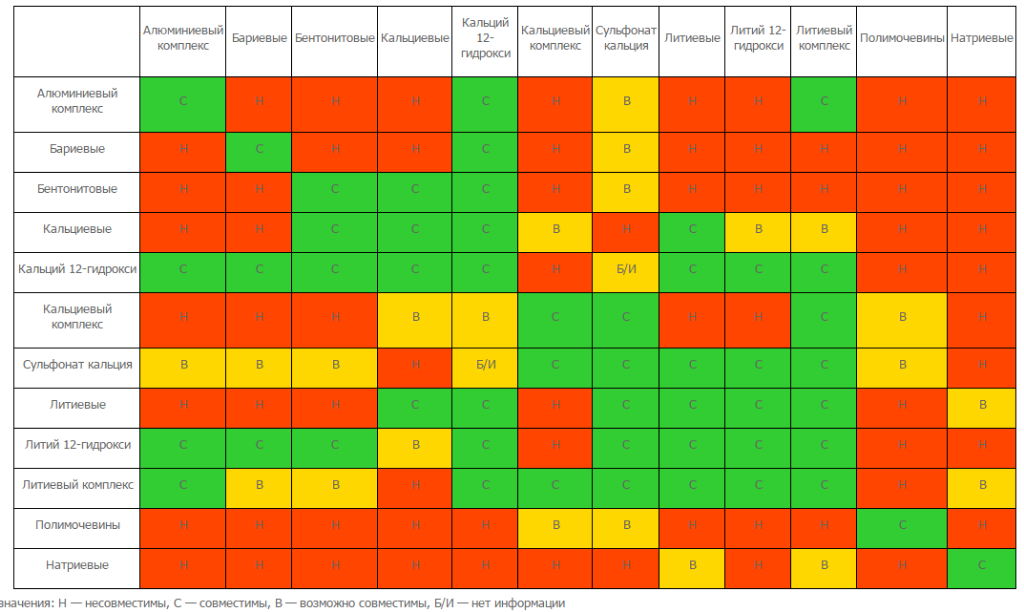

Полимочевинные - экстремально водостойки, но загвоздка в том, что они категорически несовместимы с обычными смазками. Ты же не предлагаешь пилить шаровые для вымывания старой несовместимой смазки, или вымачивать их неделями в растворителях? Ими можно смазать только с нуля, чистый узел.
Совместимость смазок.PNG (121.34 КБ) 13262 просмотра
Отправлено спустя 3 минуты 37 секунд:
На самом, деле ни кто толком не знает, что с забито сот производителя в узел, может оказаться несовместимой и с сульфонат кальциевой.
Но зачем же их мешать?
Не проще ли прокачать?
Кто очкует что либо мешать, можно обратить внимание смазку на кальций мыле.
