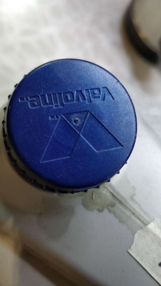

1. Пробка. Должен быть значёк "V" идеально глянцевый и товарный знак ®

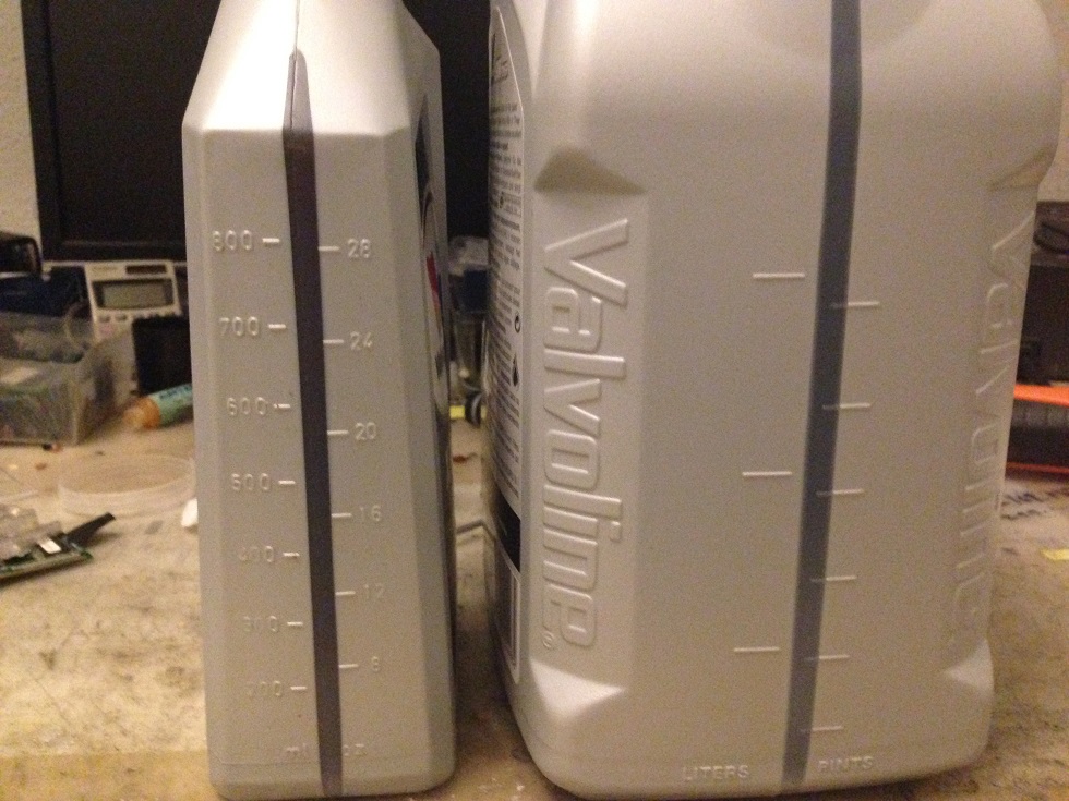

2. Мерная шкала НЕ имеет цифр 1 2 3. Только риски. Сама шкала идеально ровная (на литрушках цифры есть)

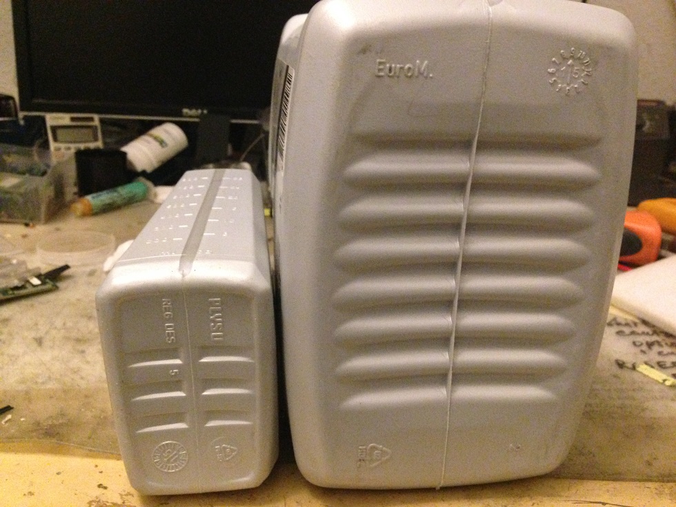

3. Дата выпуска на донышке. Пиктограмма довольно оригинальная. Цветочком :D

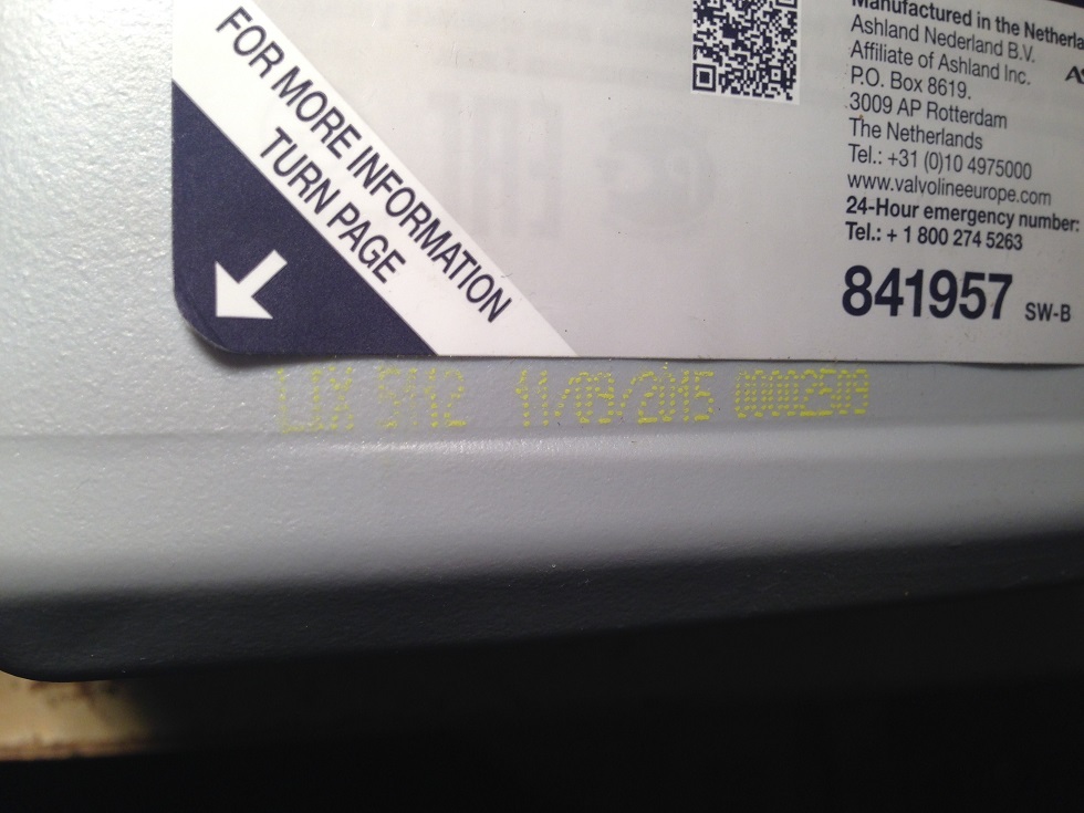

4. Батч-код, дата выпуска - должны быть на оборотной стороне канистры. Желтыми точками. Хотя встречаются и варианты с черным цветом.
Желтая маркировка
Вариант с черной маркировкой батч-кода
5. Мерная риска идет до самого торца горловины (на литрушках не до конца)

У норвежского валвика нет буквы V на крышке . Дно канистры с другими пиктограмами. Приду домой, сфоткаю.

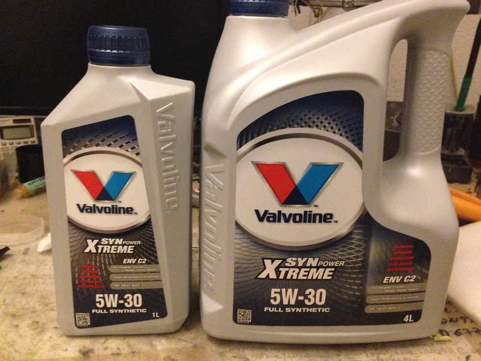

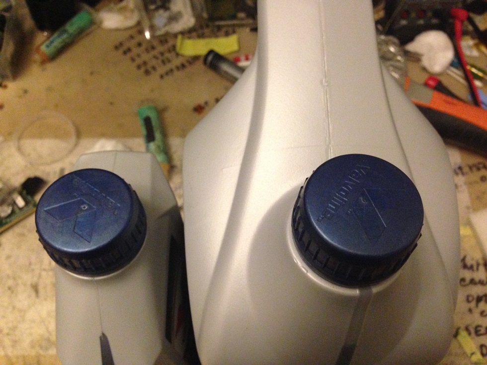

Блин, извиняйте, мужики, раньше писал с телефона, и почемуто мне показалось, что нет буковки... Не заметил, оказывается, ЕСТЬ!!! Она просто не может не есть... :oops: Вот фотки. куплено здесь: http://www.motorbilon.com/valvoline-22 .
Какой максимальный размер фоток должен быть? не могу скопировать.
Методом научного тыка... Короче уменьшал, пока не вставилось... :lol:

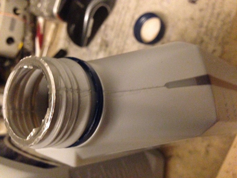

Донышко... и горлышко с фольгой(была). очень сложно отодрать целиком...

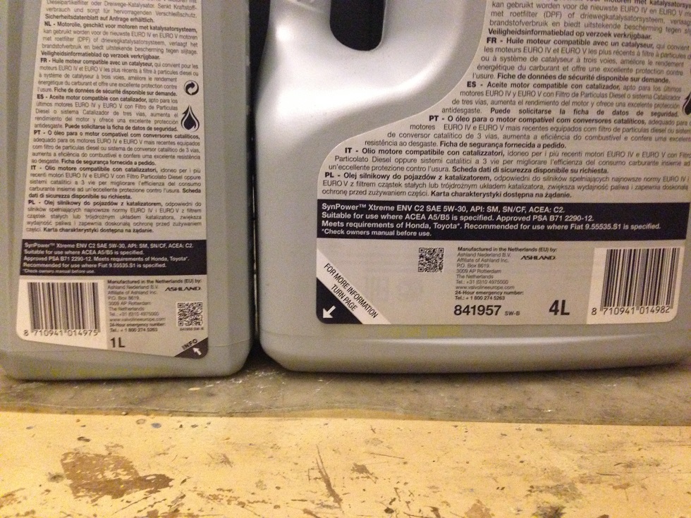

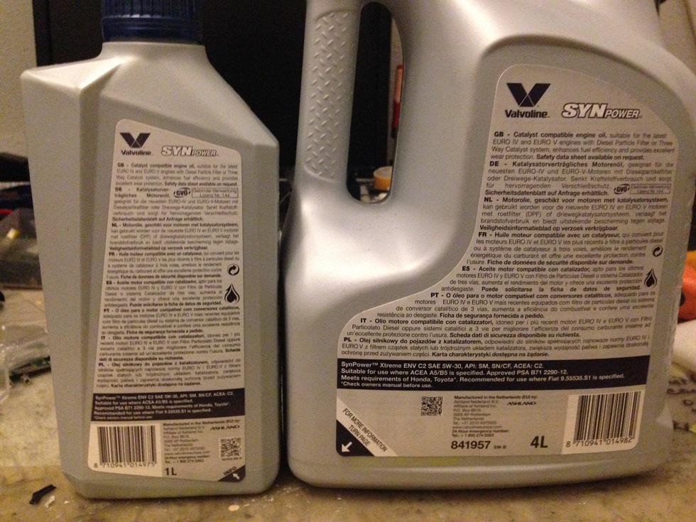

Предвижу вопрос- почему норвежское? По бар коду получил сноску на сайт valvoline.no. Только там нашлось масло с артикулем 841957 и 841956.
Морозил в холодильнике. при -26 текло.
Самое главное, письмена!
Таким образом, приметы, поведанные нам Gubkin , правильные. Только мерная риска подкачала, но она на литрушке.

Ага!!! Подделка! На одной крышке есть надпись Валволайн, на другой нет! Подделка! Вот только которая?

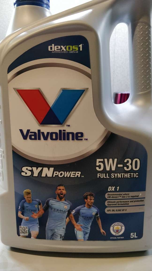

Что то - таки рискнул... Купил Valvoline, так то вроде никаких вопросов не возникает, однако - где написано оторвите типа для подробностей - второй этикетки нет. То есть - отрываешь а там - пусто) Это нормально вообще? Или опасаться начинать?
Отправлено спустя 9 часов 26 минут 48 секунд:
P.S. Этикетка таки нашлась) Она просто намертво приклеена к основной, но на просвет ее видно)
Фууух. ))))
