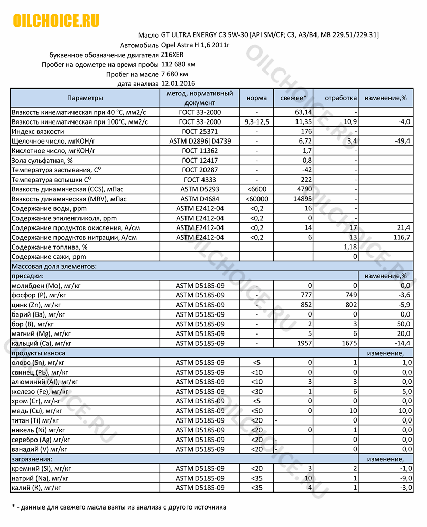

Слито рабочее масло, в таком режиме можно 10тыс.км. катать.

veles, а то, что щелочное -50% ? По Камминсу это значит что масло сработалось

Ну это по ASTM D4739, а что камминс говорит про стандарт измерения? От чего -50%?Gubkin писал(а): щелочное -50%

стр. 16 http://www.sbmar.com/Maintenance/PDF/Cu ... May-07.pdfveles писал(а): а что камминс говорит про стандарт измерения? От чего -50%?
По ASTM D-4739 половина от нового. Новое видимо по 2896.
Это ж не МИЦ ГСМ которые делают новое по 4739, а отработку по 2896

Хороший анализ, в таких условиях 10 т.км - легко!

Меди не многовато? Или это условия эксплуатации? Часто продолжительная езда при оборотах 4000. Или возраст авто? А, вообще, анализ меня порадовал.

Да, анализ хороший.
Только Медь 10 ppm напрягает.
Откуда она может быть на этом движке ?
Других цветметов вообще по нулям.

Надо смотреть что с медью в других анализах этой лабы. Здесь же куда-то пропали натрий с калием. Ну и на XER'ах есть небольшой масляный радиатор, прокладки которого - родовая болячка. На олейне во всех анализах с XER'ов присутствует медь, до 15 ppm.

за 160м/ч?! щелочное в половину,вязкость подсела,медь пошла...да ну(,еще пару тыс.км и масло будет в хлам,точка не возврата пройдена))) на троечку сей продукт

Нормальный анализ для, обрезанного по щелочному числу, масла. На мото часы смотреть не надо. Хороший продукт, положенный ему интервал держит. Больше катать его не стоит.

Почему? Посчитал еще так (это, конечно, совсем примерно): пробег 7680км, машина используется для поездок на дачу. Дорога занимает в среднем 3,5 часа. 180км. Значит 7680/360*7 = 149,3. Но если учесть, что иногда есть поездки по городу, то можно прибавить смело еще 10 часов. Примерно, одно и то же.
