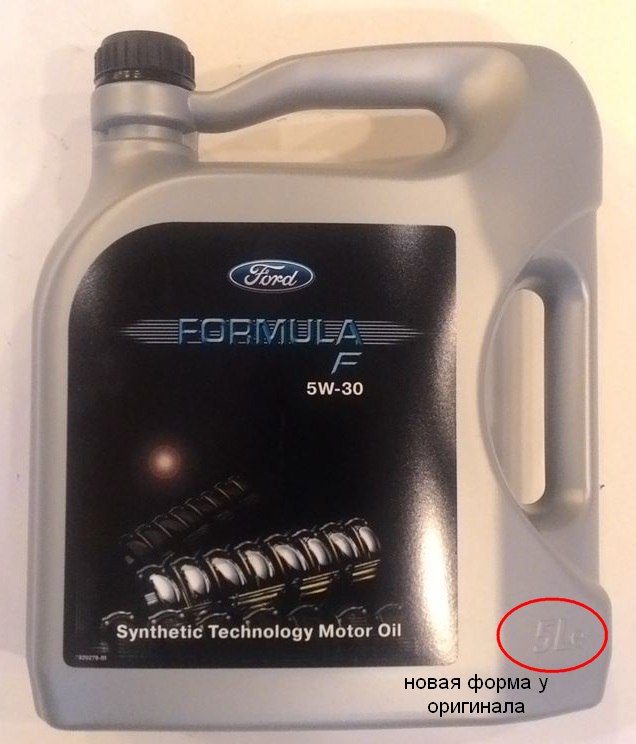

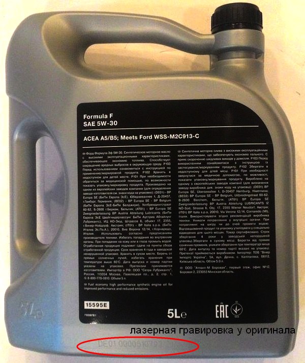

Formula F 5W-30 под кодом 14E9EC больше не выпускается
Ему на замену пришла другая канистра с кодом Ford 15595E
Своим клиентам и партнерам мы рекомендуем обращать внимание на рельефный способ нанесения знака 5Le и наличие в строке с датой производства аббревиатуры DE (Германия). На этикетке должен присутствовать артикул 15595Е и знак евразийского соответствия ЕАС", - сообщает руководитель отдела запасных частей официального импортера Ford в Беларуси Максим Радкевич.
ОРИГИНАЛ (новая канистра)
ПОДДЕЛКА (либо старая канистра)
Оригинальное масло в пятилитровых канистрах можно отличить от поддельного по следующим признакам:
- на канистре оригинального масла присутствует рельефный знак 5Lе, на канистре поддельного его нет;
- на канистре оригинального масла строка с датой изготовления нанесена рельефной печатью на обороте канистры, в ней присутствуют буквы DE (страна изготовления - Германия). На канистре поддельного масла строка изготовления нанесена на лицевой стороне нерельефной печатью, буквы DE отсутствуют;
- этикетка оригинального масла наклеена ровно, без волн. Имеет ровную сторону, примыкающую к боковой ручке. Этикетка поддельного масла наклеена неровно, имеет изогнутую сторону, примыкающую к ручке;
- на обороте оригинальной этикетки должен присутствовать знак ЕАС и артикул 15595Е.

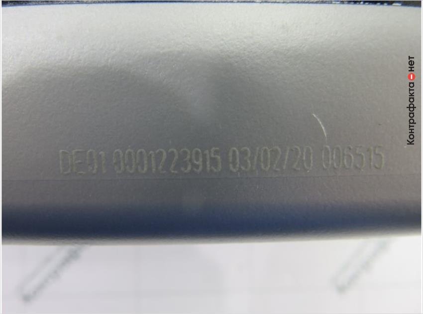

Сообщения: 20015
Ford. Как отличить подделку
Ещё канистры оригинала
степени защиты конечно слабые, сделать надпись "5Le" любой китаец сможет, вопрос времени
батч-код лазерной гравировкой на обороте конечно сложнее воспроизвести (видимо Castrol делает тару и масло)
Сообщения: 5152
Ford оригинальное. Как отличить подделку
Эта "лазерная гравировка" выпуклая или действительно гравировка? На фото как будто цифры выпуклые.
Сообщения: 20015
лазер выжигает
не наплавляет )))
конечно впуклые... как у кастрола

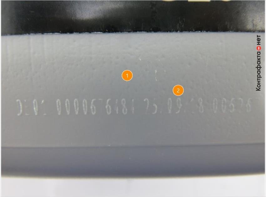

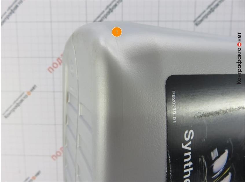

Ford 14E8BA
цифра в оранжевом кружке - признак подделки

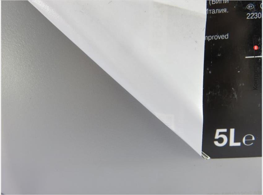

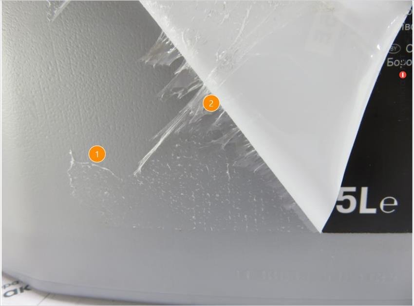

1) Этикетка
1. При отклеивании этикетки остаются следы клея.
2. Используется резиновый тип клея.
оригинал

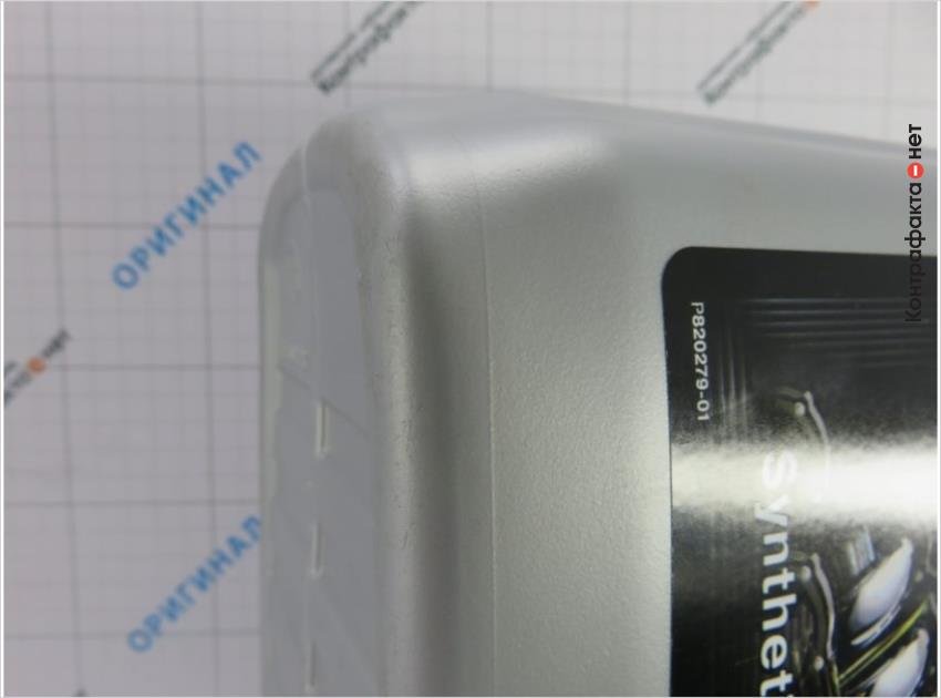

2) Канистра другой формы.
Оригинал

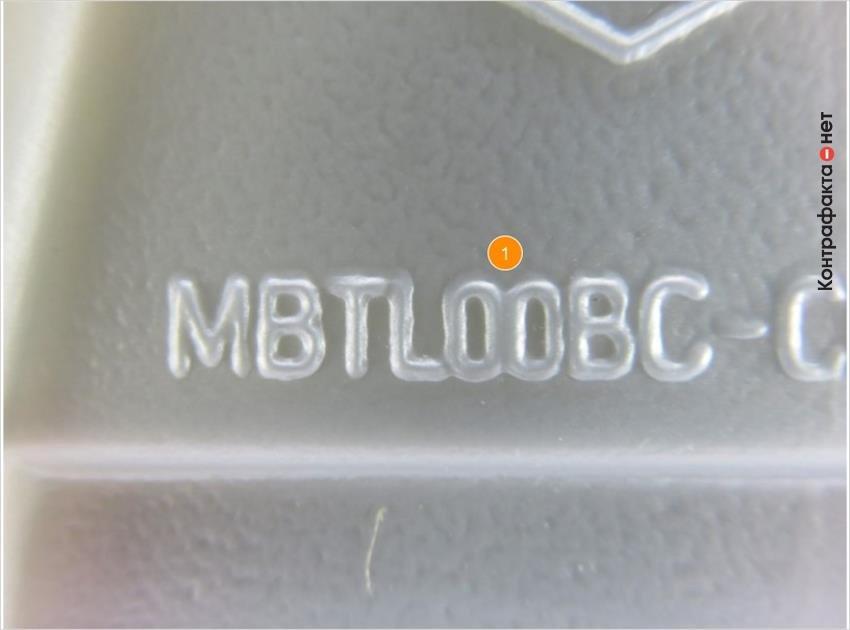

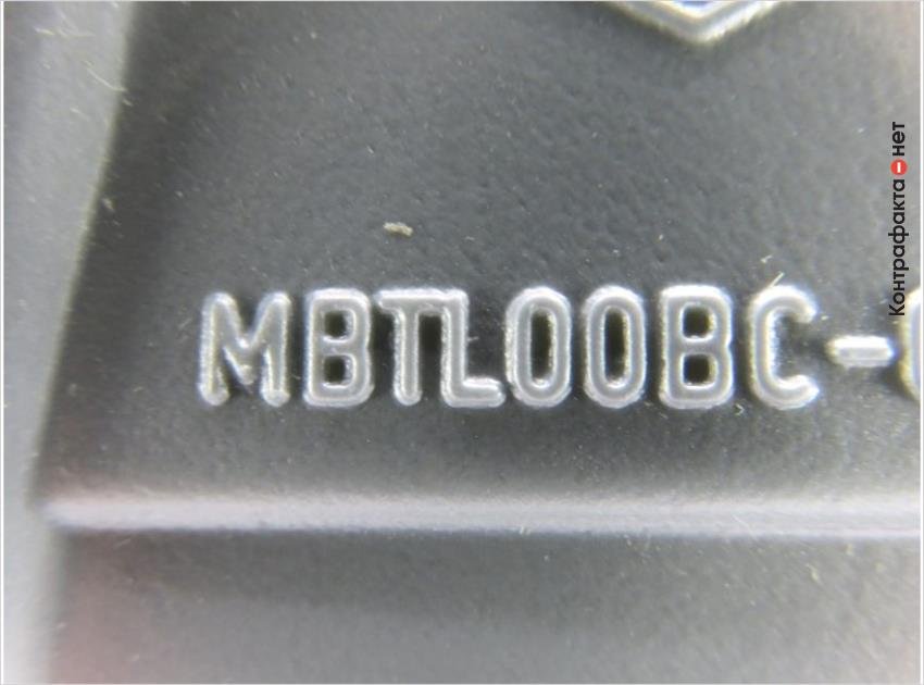

3) Маркировки низкого качества.
Оригинал
4) Батч-код
1. Батч-код не читается.
2. Цифры искаженной формы.
оригинал
источник https://kontrafakta.net/poddelka_avtoza ... 8ba-1.html
