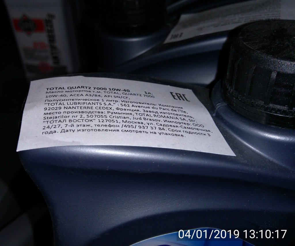

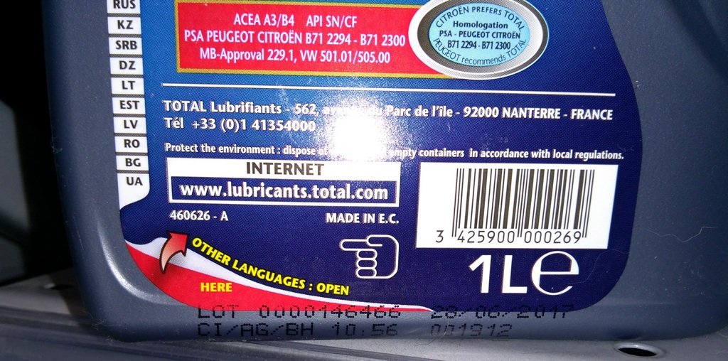

Румынский ТОТАЛЬ
так выглядит батч-код, залез на кривую этикетку. Причем это вот так бывает на оригинале )
2019-01-04 13-10-18.JPG (117.45 КБ) 12157 просмотров
2019-01-04 13-10-14.JPG (142.63 КБ) 12157 просмотров

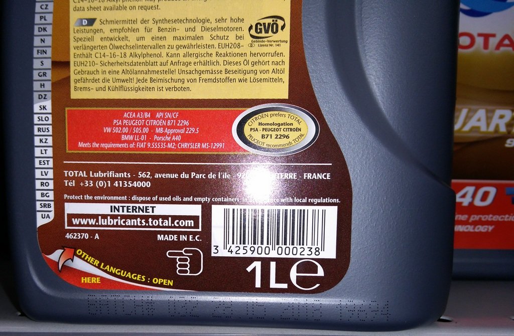

А это уже сделано в E.C.
2019-01-04 13-09-45.JPG (172.12 КБ) 12157 просмотров

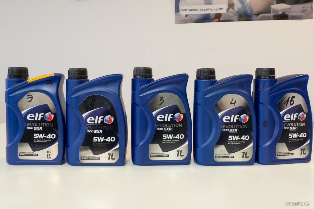

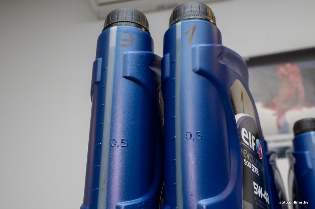

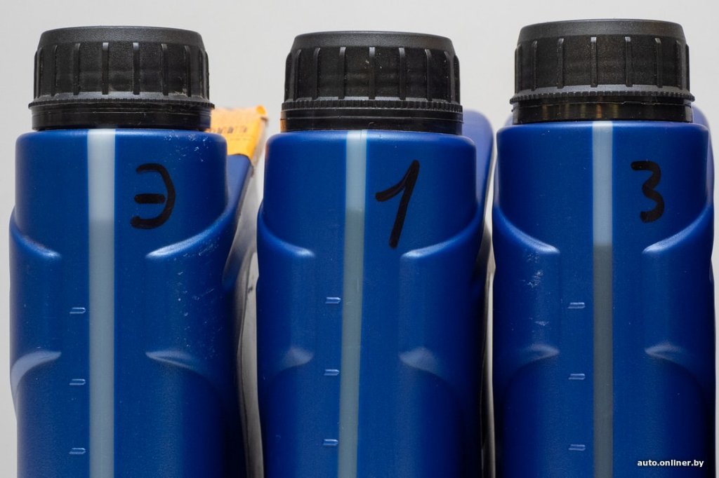

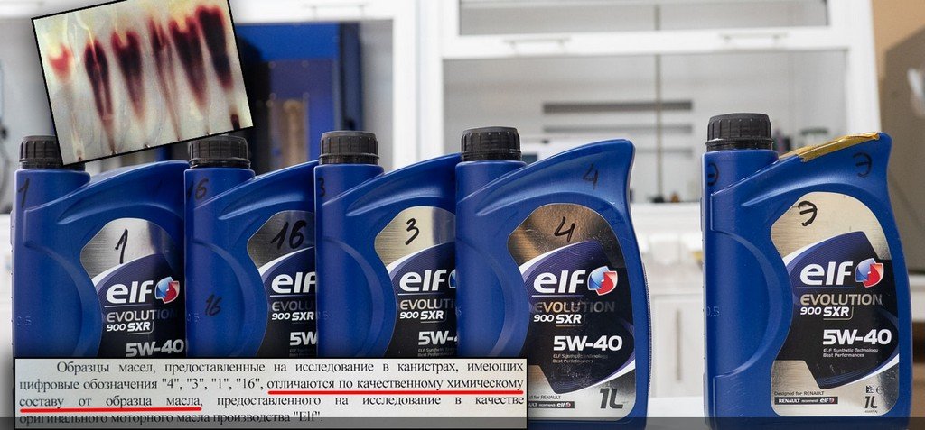

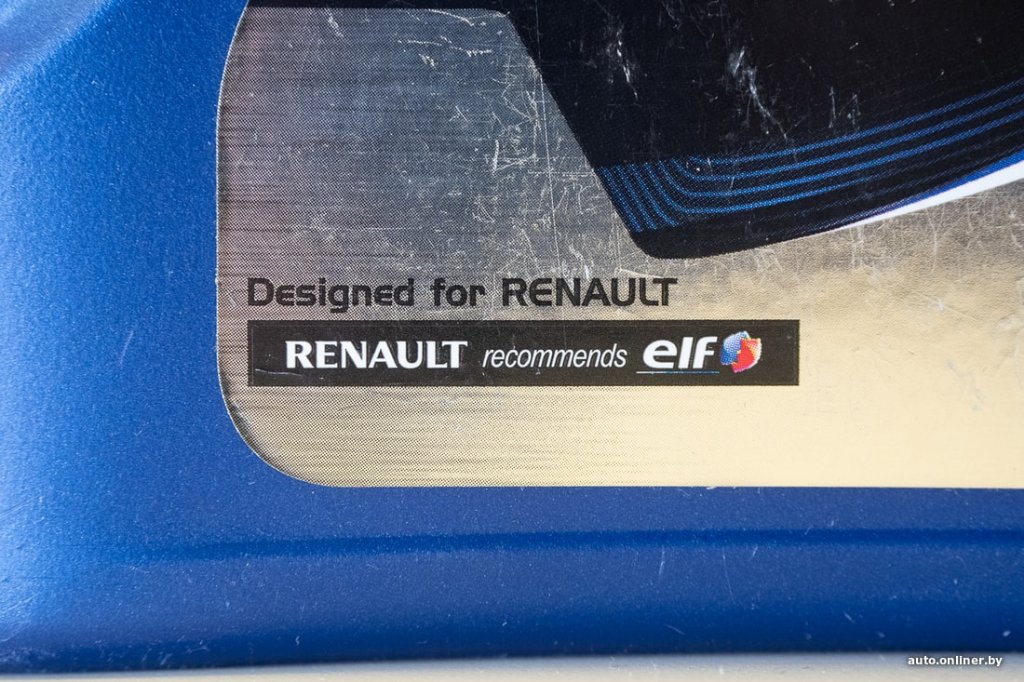

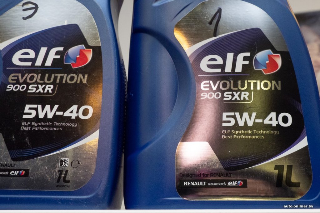

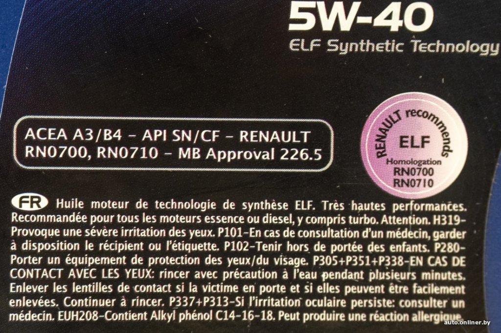

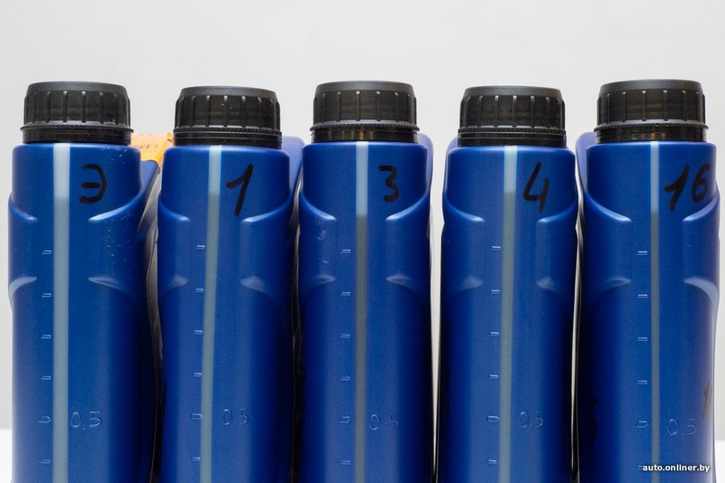

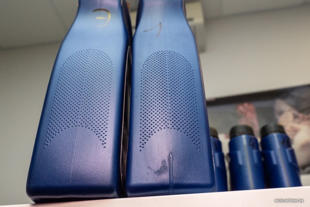

О подделках в РБ
1,3,4,16- подделки
Э - эталон, оригинал
Крупные фото оригинала!
источник https://auto.onliner.by/2019/01/17/maslo-3

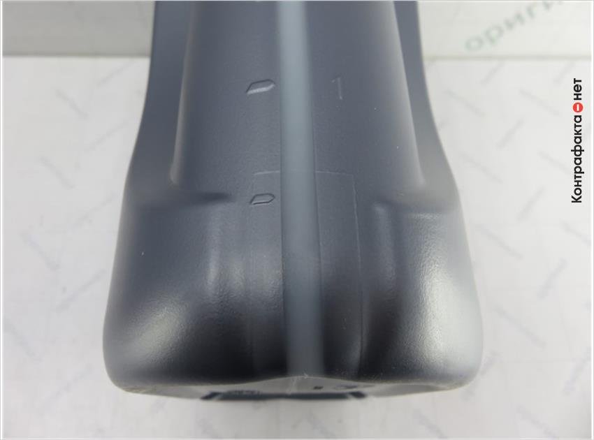

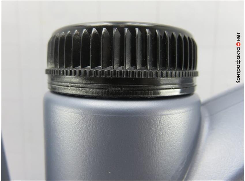

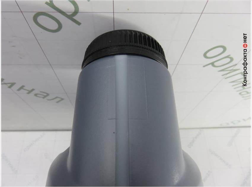

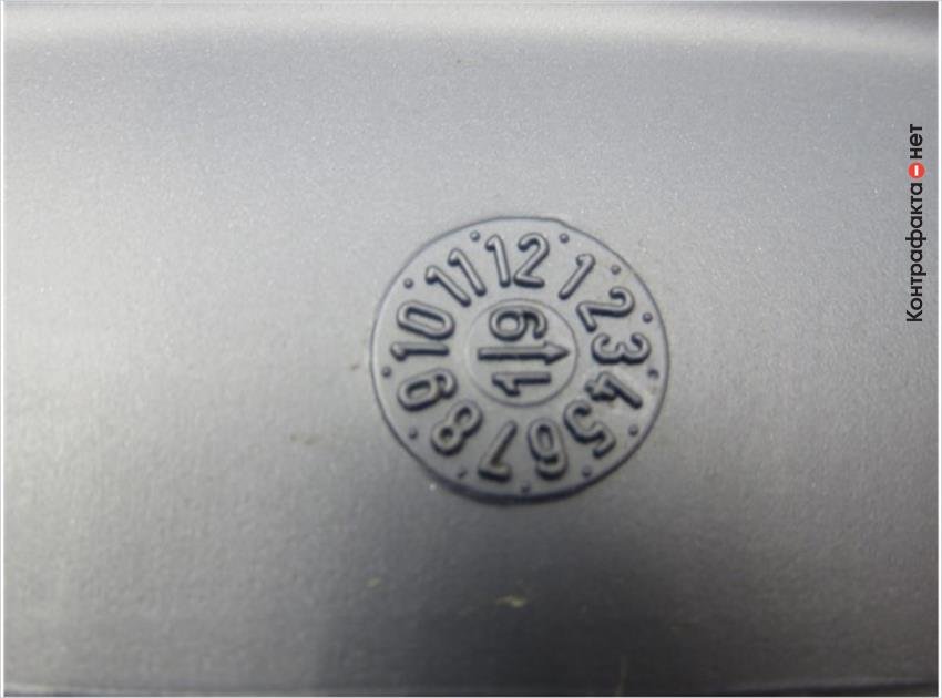

Подделка масла Total Quartz INEO ECS 5W-30 (C2, B71 2290)
1. Присутствуют конструктивные отличия горловины
подделка
оригинал

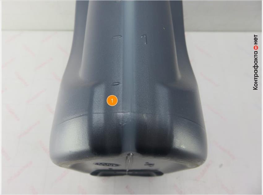

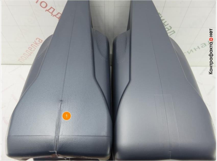

2. Спайка у донышка выполнена некачественно
подделка
оригинал

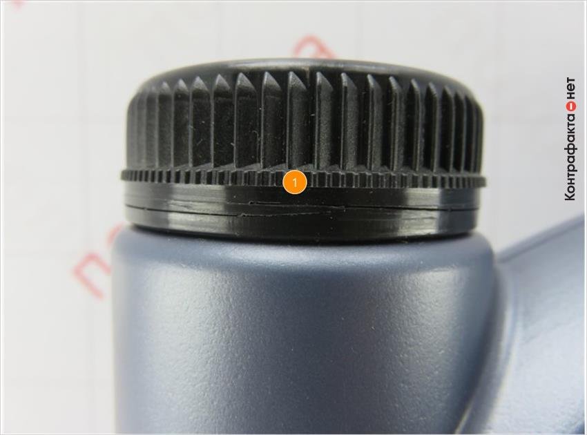

3. Пробка. Прорез выполнен неровно.
подделка
оригинал
4. Спайка шва выполнена некачественно.
подделка слева!

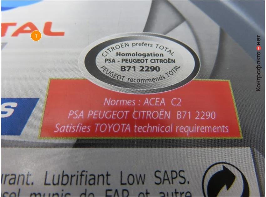

5. Отличается шрифт этикетки
подделка
оригинал

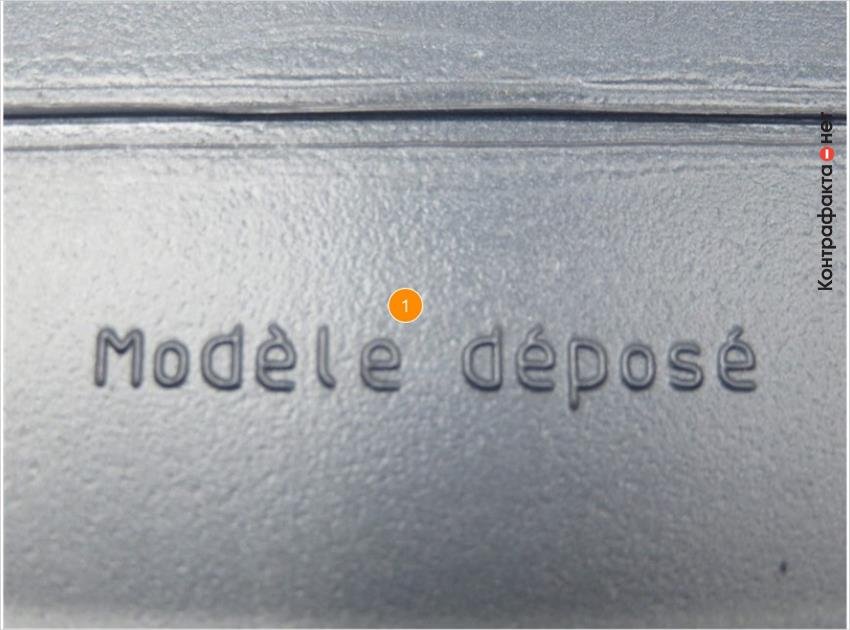

6. Шрифт маркировки не соответствует оригиналу на донышке
подделка
оригинал

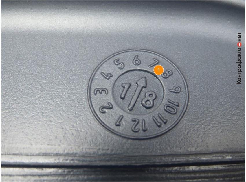

7. Маркировка даты изготовления тары нанесена некачественно.
подделка
оригинал
источник https://kontrafakta.net/total/a-maslo-t ... 51510.html

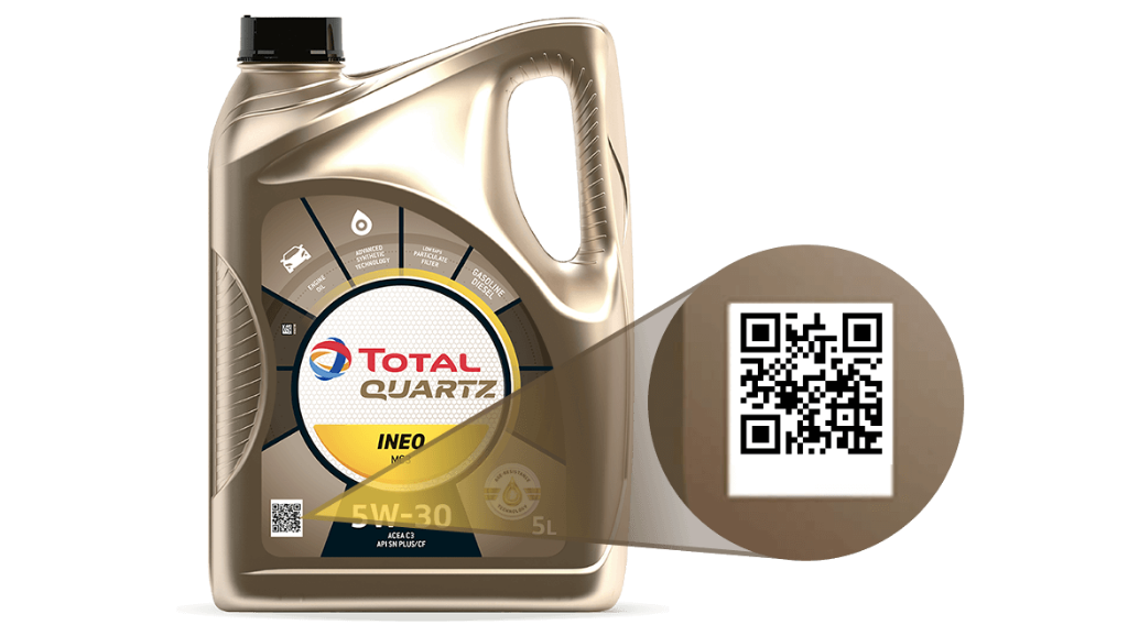

ПОДТВЕРЖДАЕМ ОРИГИНАЛЬНОСТЬ НОВОЙ КАНИСТРЫ TOTAL
Недавно Total и ELF презентовали обновленный дизайн канистр. Форма упаковки теперь более эргономичная, а этикетка стала информативнее. Одно из самых заметных обновлений — QR-код на фронтальной этикетке новых канистр. Однако, как оказалось, его почти не используют по назначению.
QR-код на этикетке канистр Total и ELF — это еще один способ убедиться в подлинности продукции. В компании отмечают, что таким образом они пытаются уберечь потребителей от приобретения подделок, ведь клиент должен быть уверен, что покупает настоящий продукт.
На канистрах Total и ELF нанесено статический, но защищенный QR-код, который позволяет подтвердить, что при условии целостности защитного кольца и крышки продукт был действительно изготовлен и разлит в канистры на заводах Total.
Поэтому, чтобы проверить вашу новую канистру Total, необходимо:
Если камера вашего смартфона распознает QR-коды, то просто навести ее на QR-код, который расположен в левом нижнем углу. Если же нет, то воспользоваться программой для считывания QR-кодов.
После считывания кода переходите по ссылке https://acf.total и устанавливаете версию приложения Total ACF в зависимости от операционной системы вашего телефона.
Теперь можно переходить к проверке.

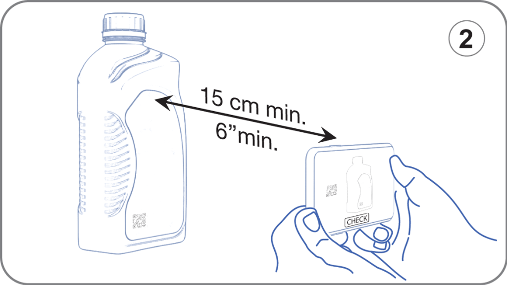

Как пользоваться QR-кодом: пошаговая инструкция
После запуска приложения на экране телефона высветится инструкция. Нажав на Skip (Пропустить), вы можете перейти непосредственно к проверке.
Но все же советуем ознакомиться с порядком действий, поэтому:

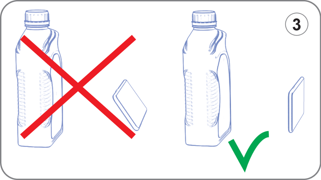

Наведите камеру смартфона на QR-код на передней части канистры.
Важно: для корректного считывания QR-кода смартфон необходимо держать в горизонтальном положении.
Убедитесь, что расстояние между камерой и канистрой составляет не менее 15 см.
Не наклоняйте камеру, держите телефон ровно.

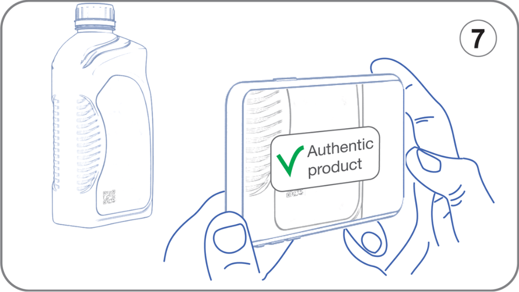

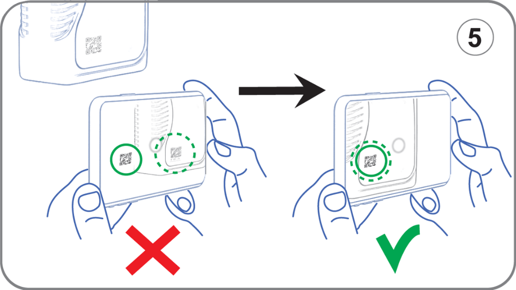

На экране отображается кнопка CHECK (Проверить) и иконка QR-кода. Чтобы начать проверку, нажмите CHECK.
Настройте камеру таким образом, чтобы иконка QR-кода на экране совпала с изображением QR-кода на этикетке канистры.
После этого необходимо дополнительно «поймать» отражение вспышки в круг на экране
Когда все условия будут выполнены, на экране появится результат проверки "Authentic product" - "Оригинальный продукт"
Если возникает ошибка считывания, необходимо еще раз убедиться, что вы соблюли все условия.
Всегда обращайте внимание на целостность защитного кольца на крышке канистры Total или ELF.
