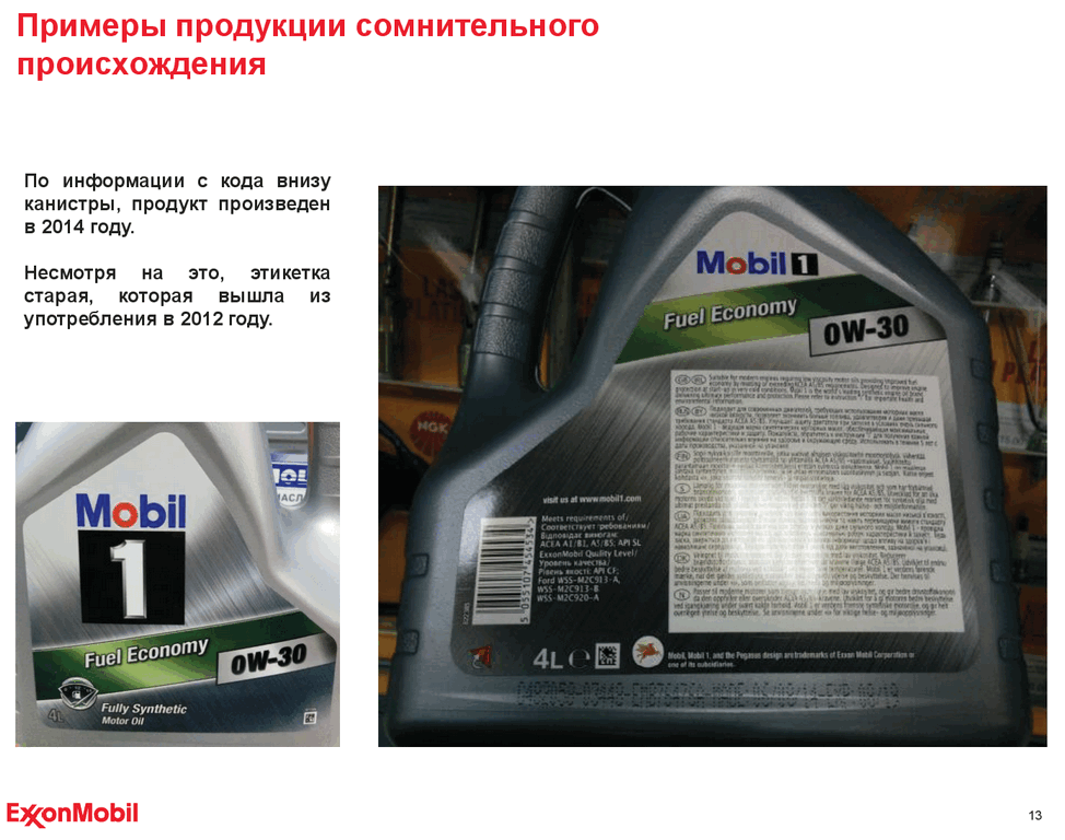

Mobil. Как отличить подделку
Как определить подделку на Мобил

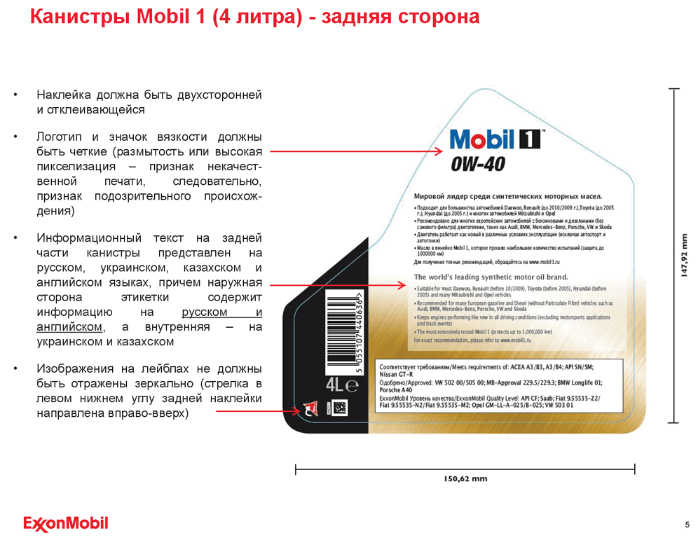

Конечно, современные цены высоки, поэтому каждый пытается найти место, где Мобил может стоить дешевле. Так покупаются подделки. Приобретая фальсифицированную продукцию, можно сделать неисправным мотор. Но это не значит, что на глаз нельзя определить подделку, стоит лишь внимательно осмотреть упаковку. На что следует обратить внимание? Крышка - один из показателей подделки.
Последние выпуски Мобил имеют модернизированную крышку. Теперь она оборудована небольшой лейкой. Крышка оригинального Мобила графитного цвета, а чтобы ее открыть, нужно знать алгоритм, который изображен сверху. Стрелки указывают сторону прокрутки. Для того, чтобы создать такую крышку, нужно иметь сложное оборудование, что фальсификаторам не по карману. Соответственно, их изделия имеют плоскую поверхность, без каких-либо рисунков.
Если взять бутылку и посмотреть на крышку со стороны, то можно увидеть защитную пломбу. Она препятствует открытию упаковки всеми, кроме владельца. То есть как только покупатель сорвет ребристую пластиковую ленту, продукция будет открыта, значит, новой бутылку назвать уже нельзя. В случае отсутствия пломбы или простого расширения на крышке с уверенностью можно утверждать, что в руках подделка.
Обращать внимание нужно и на заднюю этикетку. На оригинальном варианте слева под штрих-кодом будет нарисована стрелка красно-белого цвета, которая указывает, как отрывать верхнюю этикетку. Взявшись за такой уголок и потянув его на себя, вы увидите еще одну этикетку с текстом. Место, где нарисована стрелка, может также иметь удлиненную форму. У подделок этикетка одинарная. Причина такая же, как с рисунком на крышке: нет денег на дорогое специализированное оборудование.
Внимание следует уделять и самому способу наклеивания всех этикеток. Обычно у подделок видно на краях остатки клеящей смеси или она размазана возле этикетки по поверхности. Обычно мошенники не заботятся и о качестве клея, поэтому если этикетки не до конца приклеены или легко отрываются от банки, то это тоже подделка.

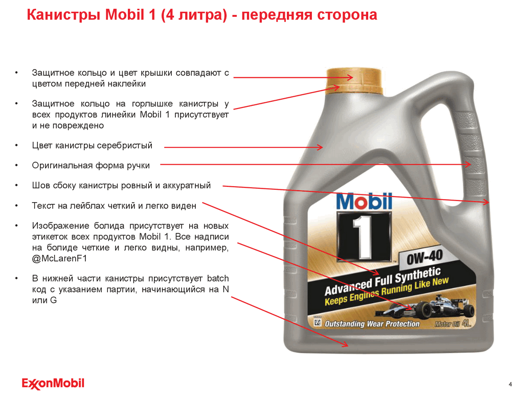

Mobil Super 3000 X1 5W-40 Mobil Super™ 3000 X1 5W-40
Мобил 3000 5W40 подделка - передняя сторона канистры

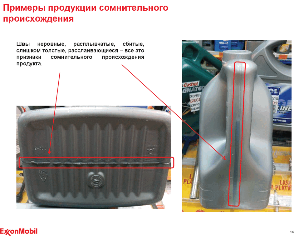

Подделка Мобил 3000 5W40 отличается, в первую очередь, качеством изготовления канистры. Оригинальная канистра отлита из пластика хорошего качества. На канистре не должно быть каких-то видимых дефектов, следов кустарной спайки и т.д. Это самое главное, на что следует обратить внимание при покупке. Хорошо, если Вы хоть раз держали в руках настоящую канистру. В таком случае, Вы сможете без проблем отличть поддельное масло Мобил 3000 5W40. Но даже если Вы покупаете данный продукт впервые, то можно обезопасить себя от контрофакта, внимательно изучив нашу статью до конца.
1. Крышка. Крышка на настоящем масле Mobil выполнена в одинаковой цветовой гамме с канистрой. На крышке нет каких-либо дефектов и следов вскрытия. Пластик, из которого выполнена крышка, не имеет неровностей и т.д. На видимой стороне крышки схематично показан способ ее открытия.
2. Фиксирующее кольцо. Оно обязательно должно присутствовать на канистре, быть такого же цвета, что и сама канистра с пробкой. Не должно быть следов вскрытия и т.д.
3. Цвет канистры должен быть обязательно графитовый. Пластик обязательно должен быть гладким, без шероховатостей, но слегка матовым.
4. Форма ручки должна быть оригинальной, как на рисунке ниже.

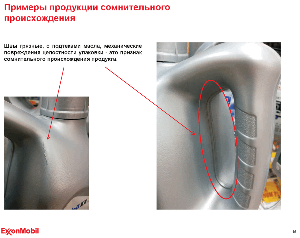

5. Шов канистры должен быть ровным и гладким. Если Вам попадаются канистры, на которых неоднородная спайка, то лучше от покупки такого масла отказаться.
6. Качество печати должно быть без каких-либо нареканий. Изображения и текст этикеток должны быть четкими и ровными, а также легко читались.
7. В нижней части канистры обязательно указывается Batch-код, который содержит в себе номер партии. Batch-код должен начинаться обязательно с N или G. Batch код наносится на канистры с помощью обычной струйной печати, поэтому частичное его стирание допускается.

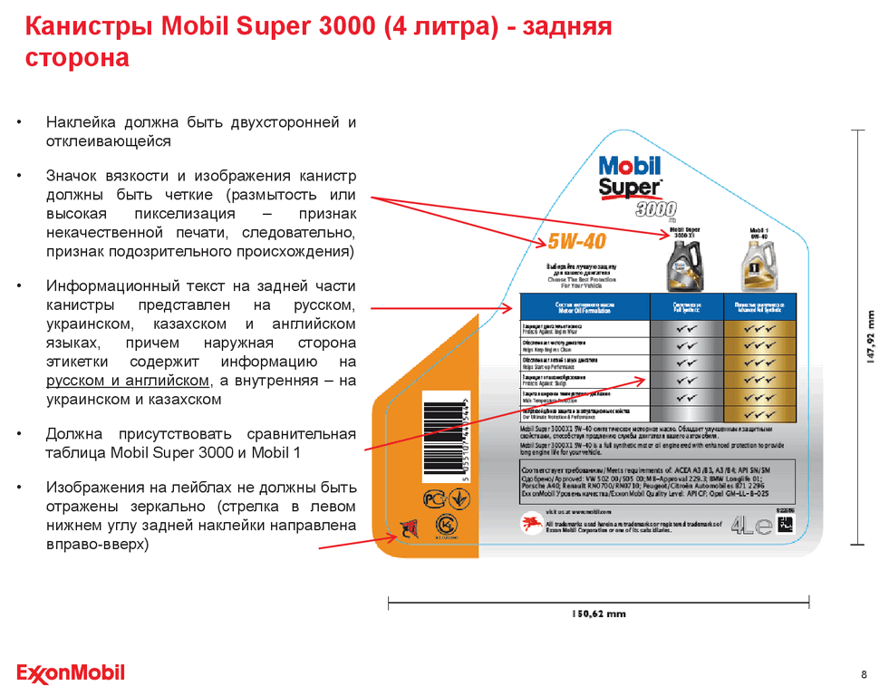

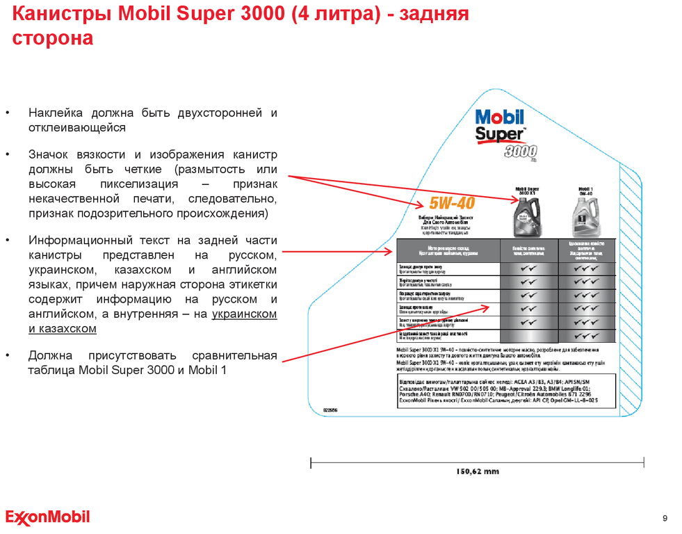

Мобил 3000 5W40 подделка - задняя сторона канистры
1. Этикетка на задней части канистры должна быть качественно приклеена и состоять из двух слоев. Качество печати должно быть на должном уровне. Текст должен быть хорошо пропечатан и читаться без каких-либо проблем. Верхний слой должен хорошо отклеиваться. У подделки Мобил 3000 5w40 внешняя часть этикетки может отклеиваться с отпечатанным текстом нижней части.
2. Информация на задней этикетке должна быть представлена на четырех языках, а именно на русском, английском, украинском и казахском. На верхнем слое представлена информация только на русском и английском языках, а на внутреннем - украинском и казахском.
3. Обязательно должна присутствовать сравнительная таблица масла Mobil Super 3000 5W40 и Mobil 1 0W40.
4. Изображения на оригинальном Мобил 3000 5w40 не должны быть отражены зеркально. Например, стрелка в нижнем левом углу канистры должна быть направлена строго в верхний правый угол. У поддельного Мобил 3000 5W40 эта стрелка отражена зеркально и направлена в левый верхний угол.
По этим простым признакам Вы легко сможете отличить подделку Мобил 3000 5W40. Но помните, что выявить подделку на 100% может только лабораторная экспертиза. Но такая процедура стоит дорого и обычному автовладельцу не всегда по карману. Поэтому нам остается довольствоваться только косвенными признаками и надеяться на удачу! До новых встреч, ни гвоздя Вам и ни жезла!

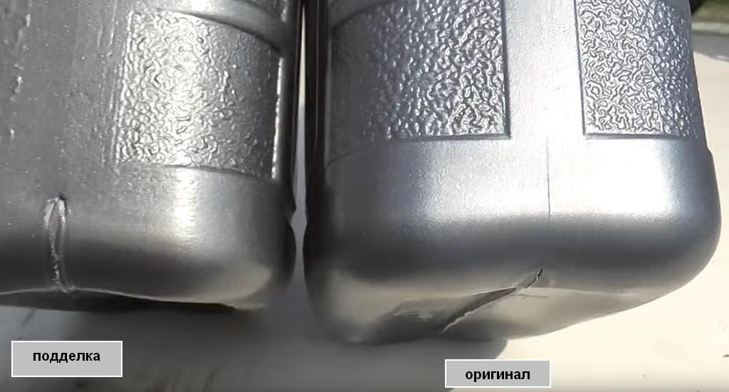

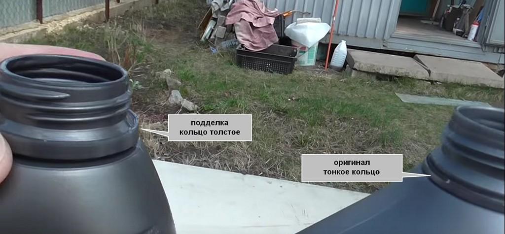

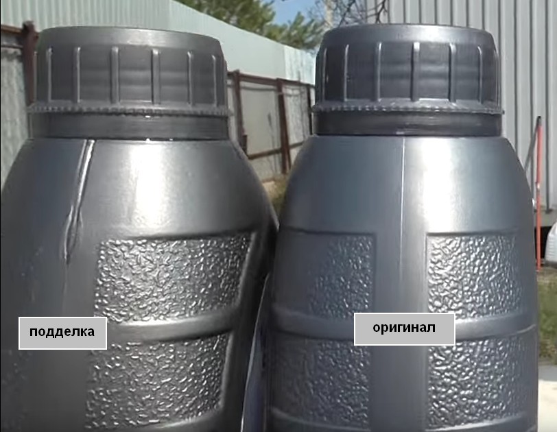

Отличие в литровых канистрах Mobil Super 3000 x1 5w-40
1. Шов от пресс-формы

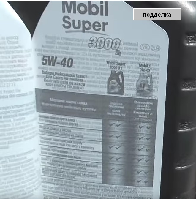

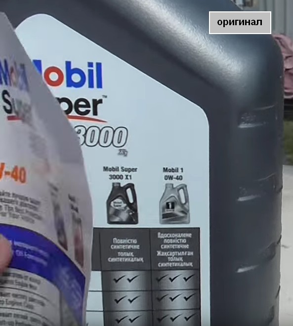

2. Вторая страница на обратной стороне
Цветная у оригинала. Легко отделяется первая страница от второй В подделке вторая страница черно-белая. Трудно отделяется первая страница. Тут даже была как склеена. 3. Отрывное кольцо после вскрытия канистры

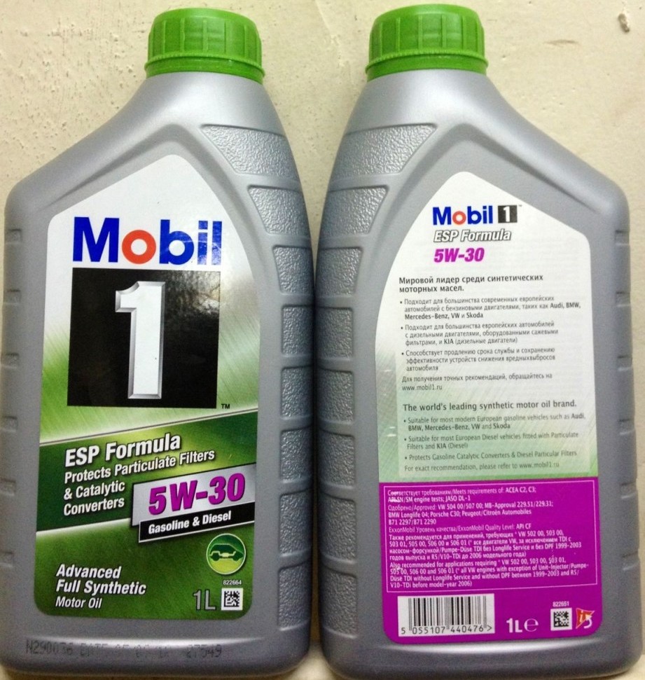

ну прям что точно 100% уверенности что это оригинал у меня нет. Стоит канистра от ЕСП формулы в гараже.8.5 писал(а): есть фото мерной полоски,с заведомо оригинала
