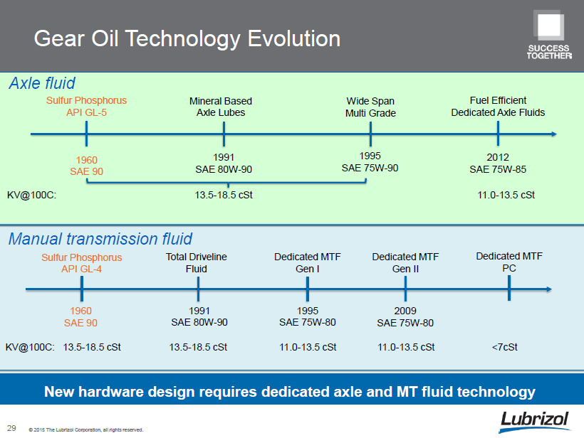

Сообщения: 20015
Масла для МКПП. Общая
Тенденция изменения вязкости в маслах для МКПП и мостов
Источник http://www.slideshare.net/samcheng35380 ... tions-2015
