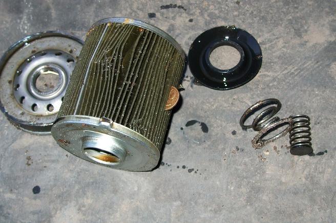

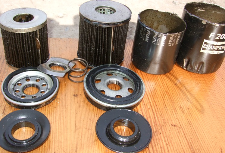

раз пошла такая пьянка добавлю свои 5 копеек в фильтра прошлыми трудами 2010г.
в сравнении фильтра FramPH5317 и Чемпион F208, чемпион высотой 100мм резьба М20*1,5 в фильтры засунул 10 коеечную монету, видно насколько фрам мельче, + по высоте 15мм, количество складок у фрама 56 чемпион 64, толщина складок 11мм и 17мм, итого получилось площадь фильтрации фрам 56*2*11*65=80080мм" ЧЕмпион 64*2*17*80=174000мм, более чем в два раза, даже не ожидал...клапана примерно одинаквы по жесткости уфрама пластмассовый, у чемпиона он вроде как прорезиненный со стороны прилегания( черный мягкий), резинки черные обе мягкие.., бумага у фрама толще...но как то по мне маловато однако))
Отправлено спустя 4 минуты 51 секунду:
есть еще один вид чемпиона F208/606 , размер тот же
у него другая ввертная часть, глубина складок меньше но площадь фильтрации вполне большая изза размера и большого колва складок

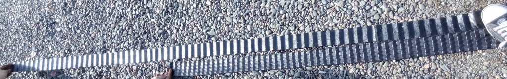

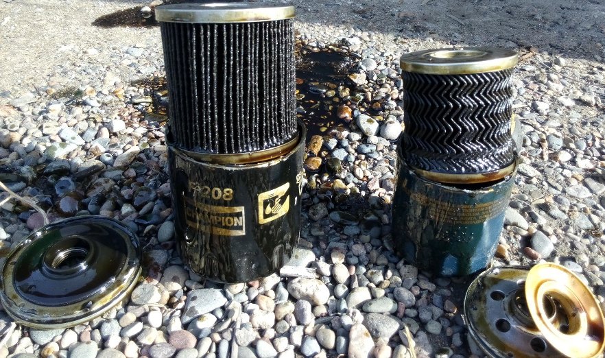

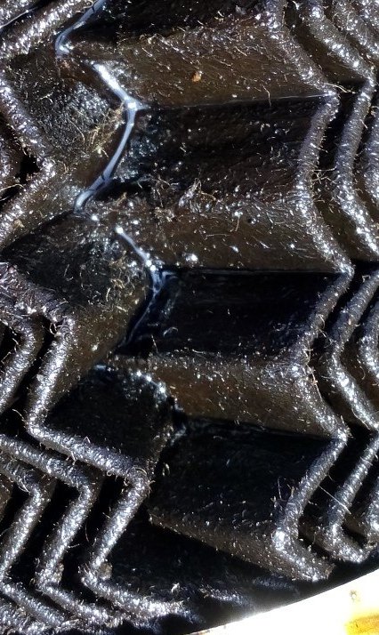

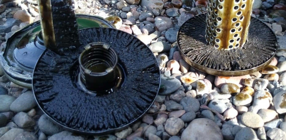

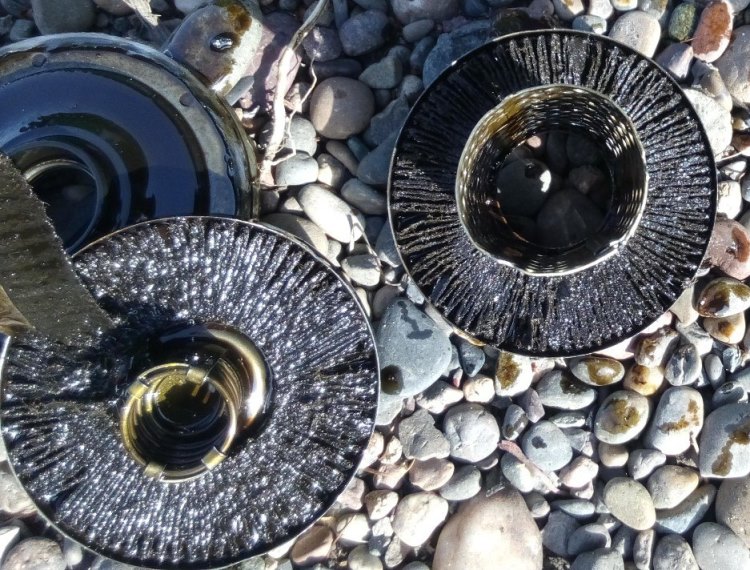

Сегодня еще раз распилил Чемпиона 208/606 и заодно пурфликс LS350, смотрел есть ли в фильтрах отложения после применения МКФ18, в общем в шторах ничего криминального не заметил, вроде все чисто, сделал до кучу фото в сравнении ну и шторы посчитал!
Чемпион в очередной раз поразил длиной и площадью шторы! 265см при ширине эффективной около 7см площадь получилась 1855см2, очень глубокие складки порядка 18мм и их много 70шт., чемпион этот как в предыдущем посту на первой фото, сделано все качественно, усилие перепускного клапана не померял но с пурфликсом они одинаковые...
ну и маленко фото, первое это склейка Пурфликса достаточно аккуратно сложены одна в одну складки и проклеены. разница в длине шторы120см, у пурфликса142см у чемпиона 265см
чем пурфликс порадовал это ширина шторы эффективная на 5мм больше чем у чемпиона 75мм против 70мм, при том что пурфликс на 15мм ниже ростом
площать шторы у Пурфликса около 1050-1100см2, что тоже неплохо в принципе если рассматривать большинство фильтров данного размера

У чемпионов всю жизнь с площадью хорошо, а с герметичностью плохо. Твой масло не стравливал при стоянке?

да особых проблем не испытывал, сегодня специально сын выкатывал руками чтобы масло не сливалось много(масло не меняли потому что) машина сутки стояла и все равно слилось с него масла много,..лампа гаснет всегда быстро, да че бы там особенного с герметичностью? централное отверстие у всех всегда свободное через него может вытекать спокойно, а клапана вроде у всех одинаковые примерно, плюс минус конкретный эксземпляр, для меня главное это штора большая потому его и применяю, и что радует что он после зимней эксплуатации не кривой как часто бывает,а весь ровный остался...
