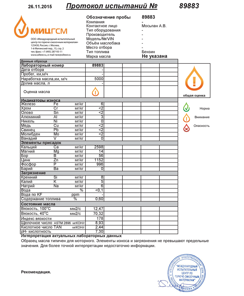

Мой) chevrolet cobalt 1.5 2013г
Общий пробег 73000
На масле 5000
Мото часы 120
Без доливок,промывок,присадок
Заправки газпромнефть 95
89883 Lukoil Genesis Armortech 5w-40.png (271.38 КБ) 6395 просмотров

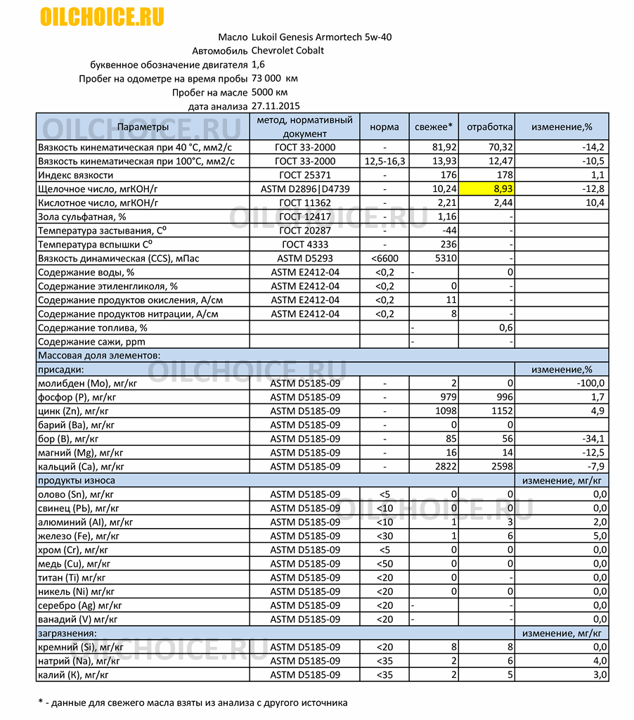

В единой таблице для удобства сравнения
здесь свежий с оил клаба
http://www.[слово запрещено].ru/forum/topic/1982 ... 0-svezhee/
масло будет еще живым при такой детской наработке..
Lukoil Genesis Armortech 5w-40 отработка с Chevrolet Cobalt 1.6 после 5000 км [МИЦ ГСМ]
Таблицы обновлены! Пользуйтесь и комментируйте! :popcornn:

Почему в этом анализе МИЦ ГСМ сделало TBN по методу D2896 ?
Не в первый раз отработку свежаком тестируют.
а почему тогда соседний анализ Андрея делают по 4739 Mobil 1 x1 5w-30 отработка c Toyota LC 150 3,0 D-4D после 7500 км [МИЦ ГСМ]

Gubkin писал(а): Почему в этом анализе МИЦ ГСМ сделало TBN по методу D2896 ?
А не только в этом
Просто разница значений между двумя методиками доходит до x3. И готов поспорить, что вы это видите не в первый раз. Только настоящие масляные профессионалы вопросы по этому поводу не задают. Они это либо "не видят", либо терпят. :D
"Международный испытательный центр..." путается в методиках оценки щелочного ?
Либо там идиоты, либо нет вариантов ))
по TBN,дизельную отработку они измеряют по 4739,для бензиновых 2896,это то что идет в комплексе.
Давайте лучше про PH-7.3 и это после 5000т км.
mox111 писал(а): Давайте лучше про PH-7.3 и это после 5000т км.
Нормально. 7 - нейтральная среда, более 7 - щелочная.
Gubkin,
ну да слабощелочная ,отличная ,так она и в новом такая же и была,не вспомню где видел-7,6
но прошло то 120 м/ч ...
