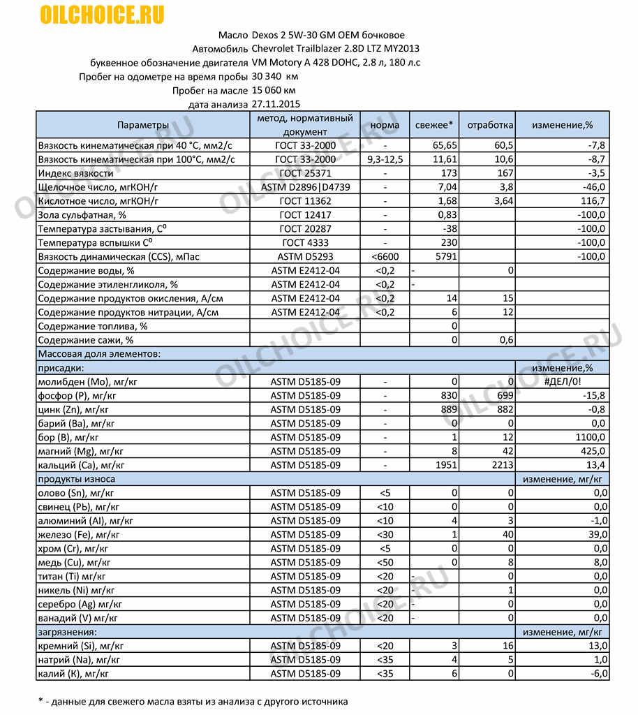

Что имеем в итоге
В единой форме oilchoice
2015.11.27 - Dexos 2 OEM.png (276.05 КБ) 7896 просмотров
Берем в руки excel и смотрим основные показатели
1. KV100 - упала с 11,61 до 10,6 на - 8,70%, практически вдвое ниже предельного значения -15% от свежего
2. TBN с 7,04 упало до 3,64, на -48,30%, в норме выше чем предельное 2,5
3. TAN выросло с 1,68 до 3,8, на 2,12,в норме, выросло ниже предельного + 2,5 к свежему
4. Металлы износа - если умножить на два металлы предыдущего анализа - получим практически один в один, т.е этому двигателю по барабану Dexos 2 или MB 228.51
4. Сажа - а сажи при работающем великом и ужасном EGR всего 0,60% или в 5 раз ниже предельного значения для двигателей Cummins B и С!!! Это говорит о хорошем алгоритме работы EGR и системы зажигания и охлаждения.. И никакого износа и прочих страшилок, только движок быстрее прогревается и выходит быстрее на рабочую температуру..
В итоге до окончания гарантии катаю на Dexos 2 5W-30, потом перехожу на универсальные масла для моих дизельных и бензиновых машин 5W-30 MB 228.51 на пару лет запас еть...
Так что подхожу к вопросу интервалов замены рационально как Alexandro - в моих случаях 1 год /15 000 км, что в дизеле, что бензине API CJ-4 MB 228.51 ходят без вопросов..
Ну и как всегда - рулит банальный гидрокряк, в котром нет никакого ни ПAO ШМAO ни супер пупер эстеров :)

Vadim_Mk писал(а): а сажи при работающем великом и ужасном EGR всего 0,60%
ну так 30 тыс.км всего пробег на авто, ещё бы он забился и не правильно работал. Его "полезность" проявится позже
Vadim_Mk писал(а): рулит банальный гидрокряк, в котром нет никакого ни ПAO ШМAO ни супер пупер эстеров
Но чтобы это утверждать, надо откатать их и сравнить. А так получается предположение

интересно,с таким кол-вом сажи в масле -0,6%,вязкость не выросла ,а наоборот упала :? ,бежать надо с оригинала :) чего ждать то?
Сообщения: 19989
Dexos 2 OEM отработка с 2.8 Chevrolet TrailBlazer II после 15060 км [PLM lab]
сработка загустителя компенсировалась загущением сажей :oldman:
необходимо сократить интервал до 10 тыс.км и заглушку на ЕГР поставить :D
Gubkin,
так еще же и долив в 2,3 литра свежего был

4 сСт - загущение при 3,5% сажи
У тебя 0,6% сажи могут дать загущение 0,7 сСт
а тут вязкость с 11,6 упала до 10,6.
Значит без сажи вязкость была 9,9 сСт
Т.е. на 15% просела вязкость
Отправлено спустя 2 часа 6 минут 59 секунд:
в первом посте добавил сравнительную таблицу оилчойса
39 ppm железа за 15 тыс.км... т.е. 20 ppm за 7,5 ткм
у меня на древнем дизеле 12 ppm за 7,5 ткм
плохой анализ, масло не подходит или интервал :D

Gubkin писал(а): 4 сСт - загущение при 3,5% сажи
Хотелось бы увидеть документальное подтверждение данных тезисов - пока это в стиле голословных утверждений что по любасу ПAO ШМAO эстеры PAG и белый порошок Xenum круче вчего горячий термостат это полная задница и интервал замены должен быть уменьшен в два , нет в три раза, EGR должен быть заглушен, чем больше щелочное тем лучше и прочей пурги которая ходит по просторам тип ЖЖ Сергей Семеновича, Давидовича и прочих знатоков драйва и дрома..
Отправлено спустя 13 минут 15 секунд:
Gubkin писал(а): 39 ppm железа за 15 тыс.км... т.е. 20 ppm за 7,5 ткм
В данном случае похоже то вообще за на натягивание ежа на глобус
Автомобиль: Киа Соренто 2005, 2,5 CRDI (D4CB), АКПП
Общий пробег на одометре: 245000 км.
Пробег на масле: 7 т.км.
Чип, ЕГР заглушен
Стиль езды - агрессивный.
Режимы: Город, последний год - трасса (120-160 км/ч, иногда до 180км.ч. но редко),
Период эксплуатации: весна и осень - охота, бездорожье
Объем заливаемого масла: 8 л
Статистики отработок по дизелям GB (VM Motory) 2,8 нет, какие там типовые средние значения износа - никто не знает
Здесь же 2,5 дизель гонялся по трассе, т.е сколько там реально моточасов - 100 или 250 - точно не знаем, картер у данного двигателя на 41% больше - 12 ppm надо умножать минимум на 1,41 - уже 17 ppm, и еще минимум на 3 (50 средняя имеем 140 моточасов) - итого 51 ppm как с куста :)
